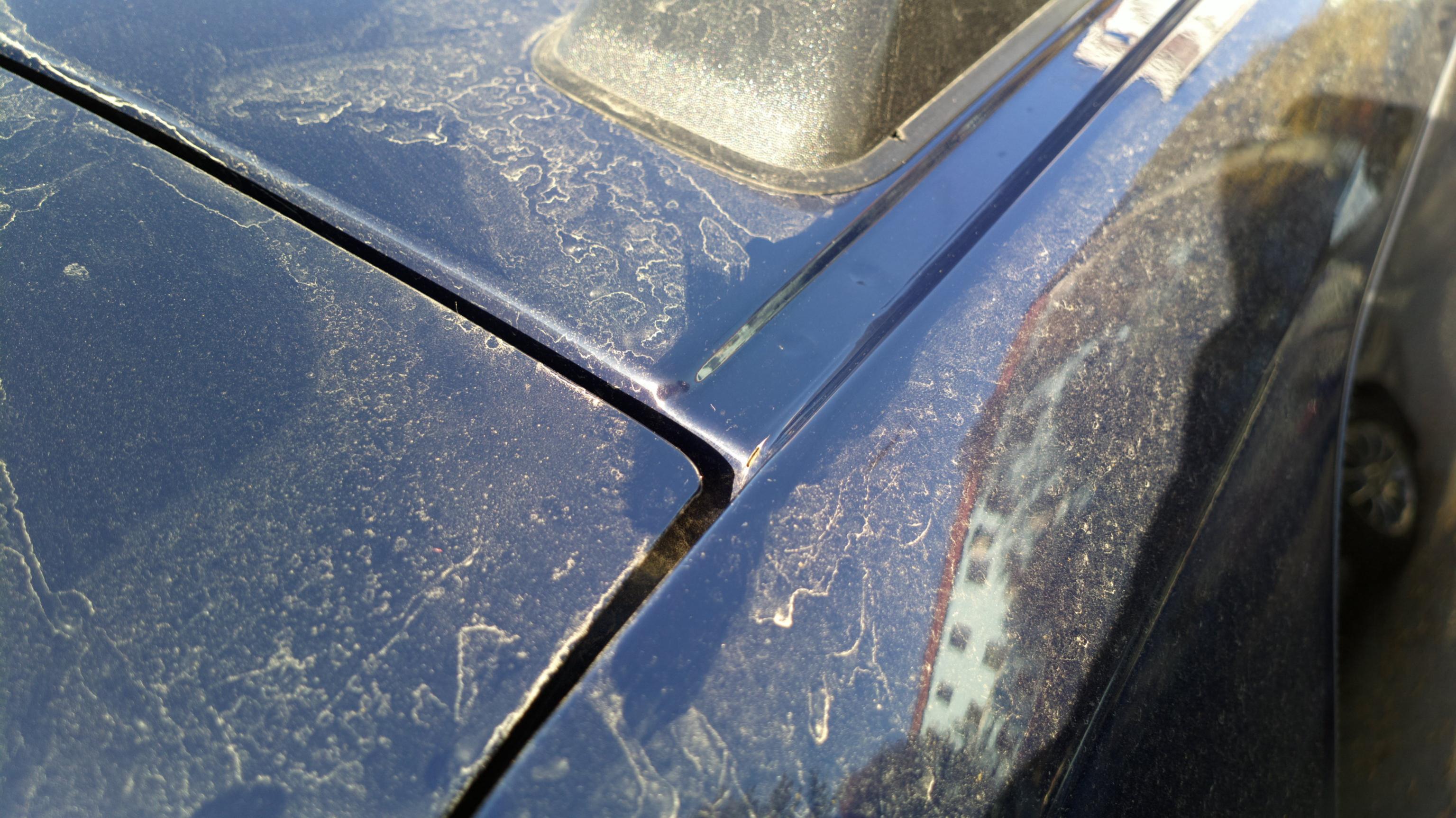

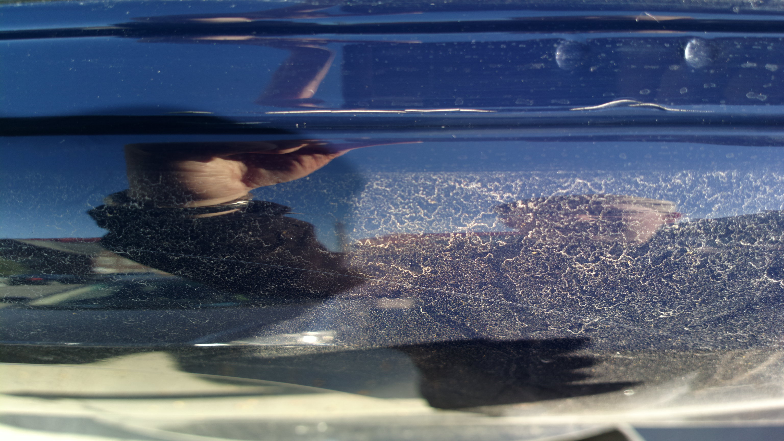

Привет! Поделюсь и я.. Машина февраль 2013 г.
На первом фото - разрозненные трещины на левой стороне; пока небольшие.
На втором фото - скол с трещиной на самом торце, на правой стороне.
До зимы нужно что-то делать...

Вот и у меня такой же скол с двух сторон.
Как решил проблему?

Сообщение от MGrand
У меня тоже такой скол, и тоже справа, и машина тоже февраль 2013г.... заставляет задуматься...

Я думаю, здесь владельцы трещин и сколов не особо запариваются. Но нужно обменяться опытом и найти оптимальное и менее затратное в плане денег и нервов решения этого вопроса. Конечно, жутко неприятно, когда краска идет трещинами на новой машине.
Я сегодня консультировался со спецами. Не претендуя на истину, передаю их мнение: "кузов все равно будет играть в этих местах, сколько ни перекрашивай". Не могу судить насколько это правда... Для себя пока выбрал такое решение: обращаться к дилерам по гарантии пока повременю. Работники везде разные и существует человеческий фактор. А судя по отзывам о кузовном цехе у нашего местного дилера я не исключаю такой вариант, что я окажусь с машиной с перекрашенной крышей и вновь появившимися трещинами. В итоге пока решил обезжирить и залить мовилем с силиконом. А там поглядим...
