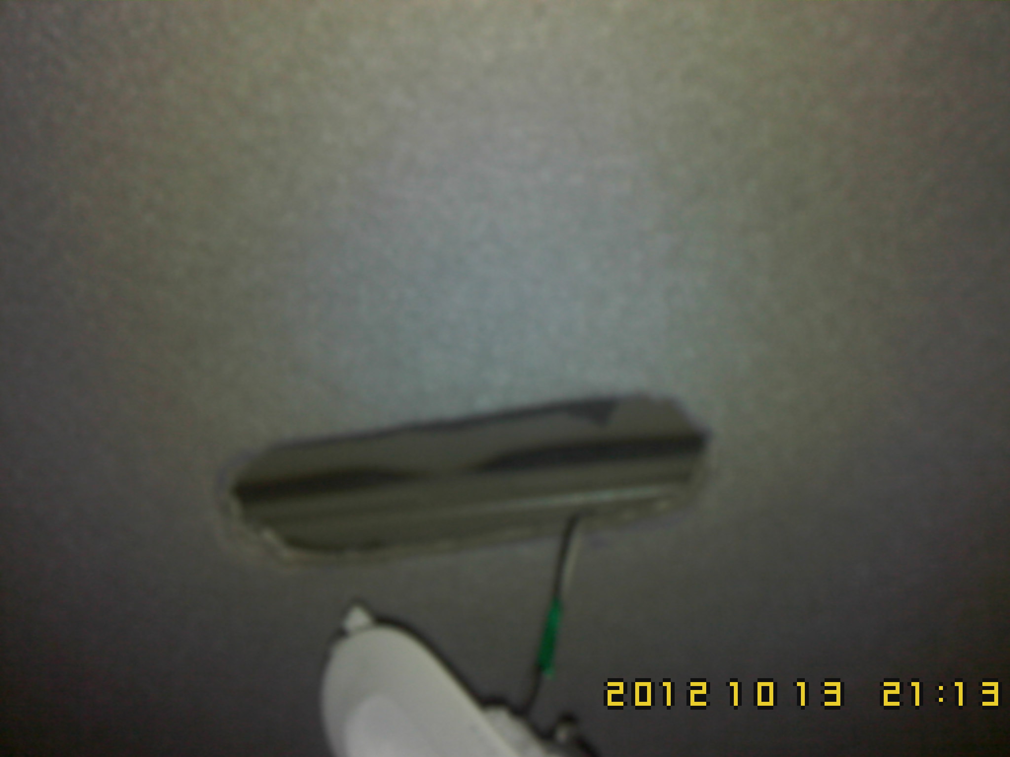

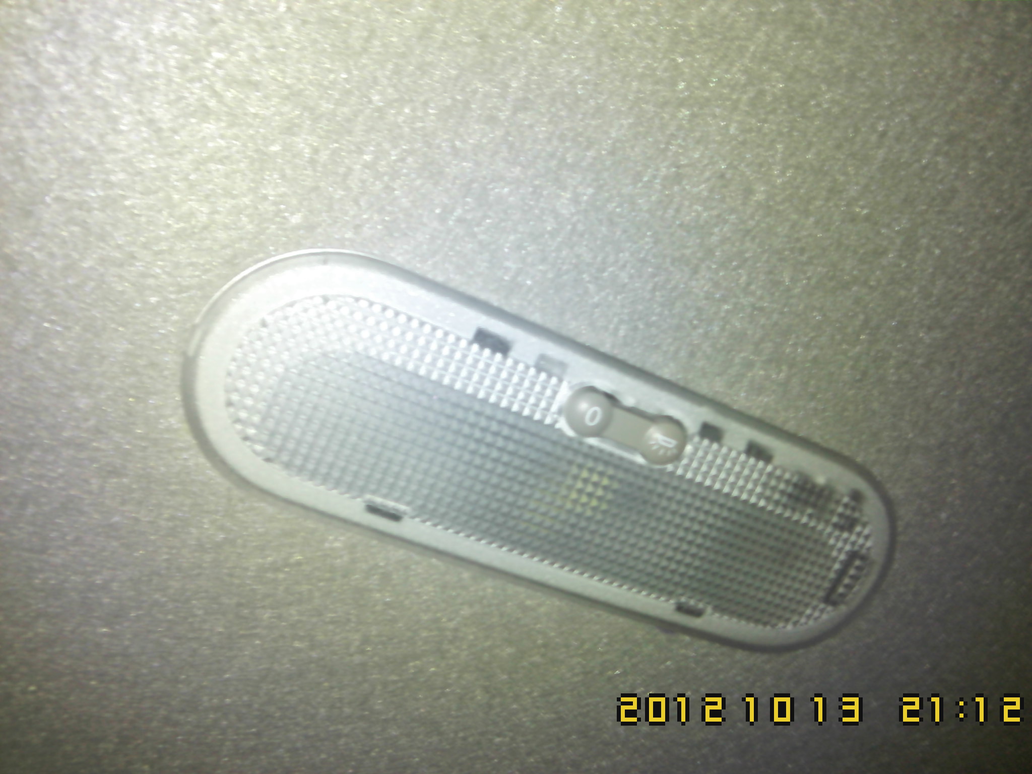

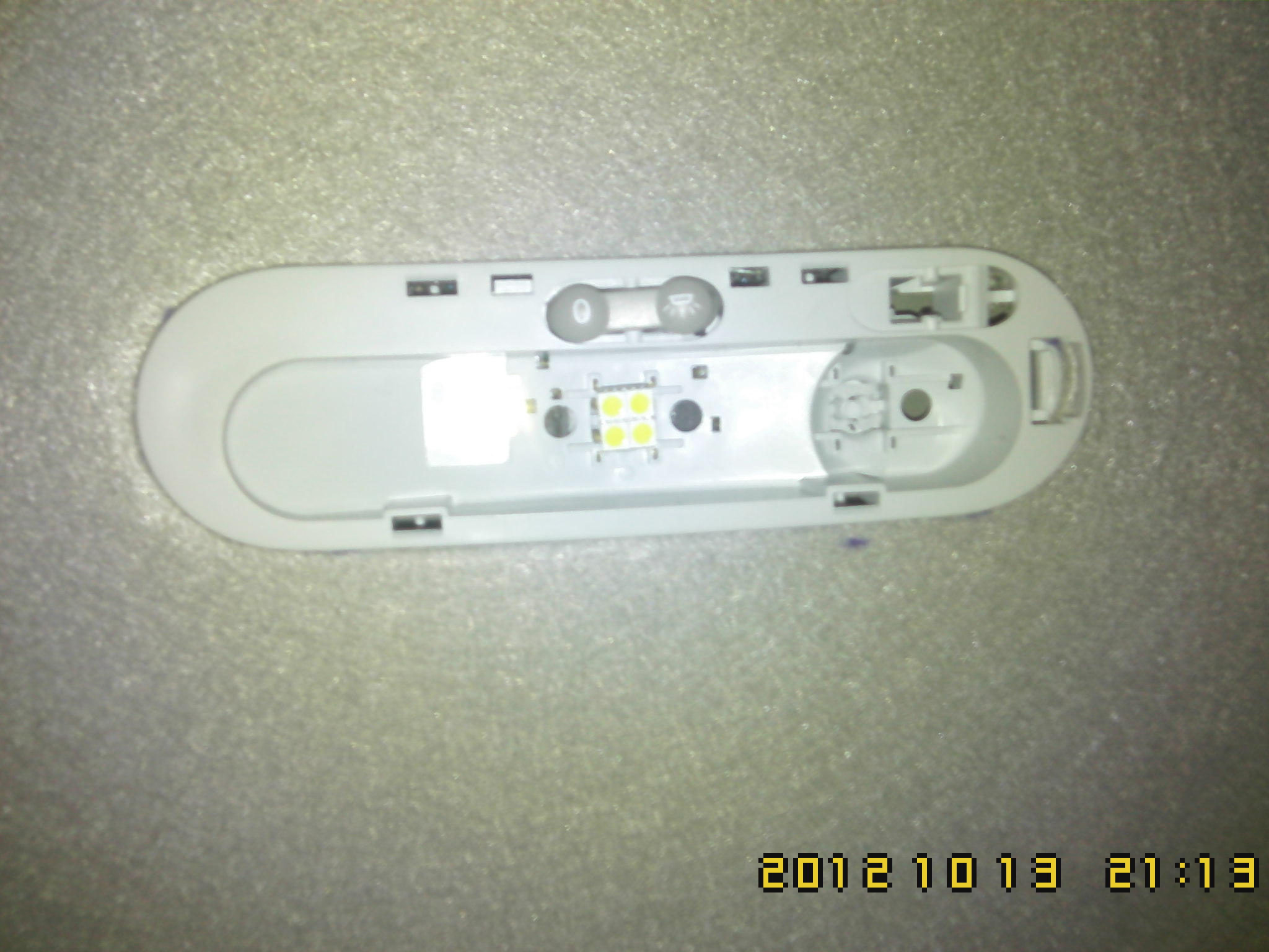

Подключал к плафону салонного освещения. Работают только при открытых дверях...
Посмотрел на Ваши, а не много ли 12 светодиодов на 30 см.?
У меня по 3 шт. и их предостаточно...

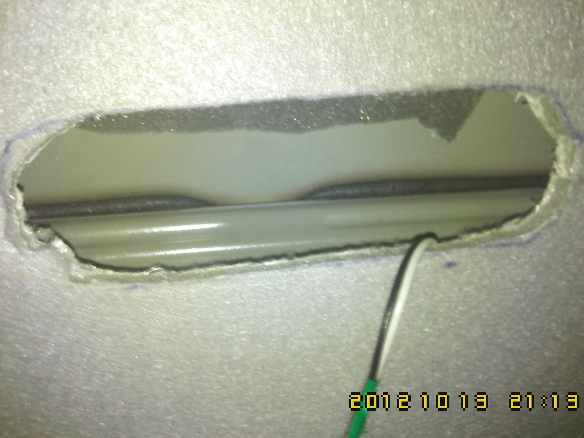

Сообщение от advokat53 Посмотреть сообщение
Расстояние между плафонами 55 см. Обшивка режется легко канцелярским ножом..
Вложение 16988
Вложение 16989
Вложение 16990
Вложение 16991

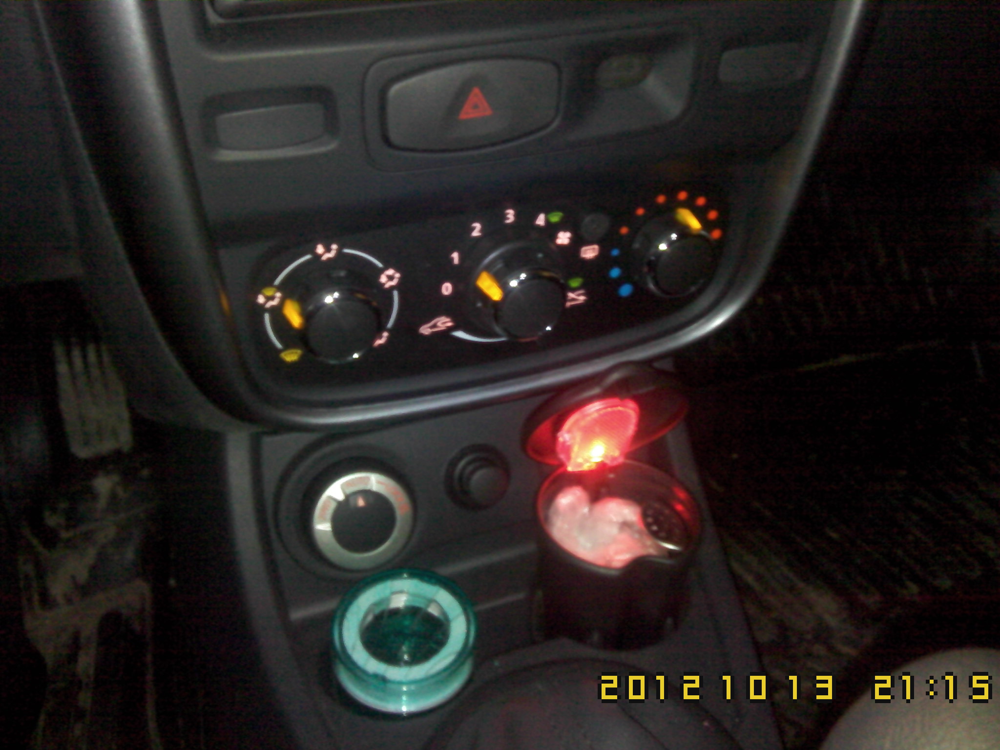

Ну и пепельница у меня теперь тоже красная Вложение 16992
А всё-таки как тянули провода? Сам фонарь от Логана или другой? Если машина с кондеем, то фильтр салона уже стоит?

Сообщение от ser0311 Посмотреть сообщение
Фонарь куплен от Логана и поставлен вперед, назад поставлен родной фонарь...
Провода тянул с помощью тонкой стальной проволоки... Сначала протянул проволоку, потом к ней изолентной привязал провода и протащил их под обшивкой потолка..
У меня машина без кондея, но предположу, что в комплектациях с кондеем - фильтр салона уже поставлен с завода...

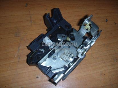

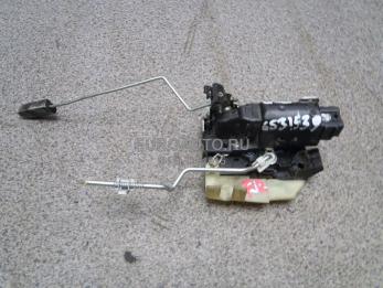

Сообщение от ХОЗЯИН Посмотреть сообщение
Максим! есть ли в дверях замки? на сколько я понимаю их там нет, какие нужно установит индивидуальные какие то или универсальные? какова сложность установки? алгоритм установки...спасибо
Замки, конечно же есть! Как же двери-то закрываются?
Нет активаторов центрального замка... Мне в салоне поставили отдельно реле ЦЗ и активаторы... Очень похожи на российского производства, черные такие, пластмассовые примерно ценой по 70 руб.)))
В итого, были проблемы с открытием и закрытием передних дверей... Никак было не отрегулировать нормально тяги активаторов ЦЗ
После долгих мучений в передних дверях я заменил замки на логановские с штатным активаторами ЦЗ. Подходят почти идеально, но не будет работать открытие двери ключом снаружи. Так это часть замка не подходит к Дастеру...
Но в крайнем случае, можно и через багажник залезть
На заднюю дверь активатор купил от Сандеро, подошел идеально...
По установке, я думаю разберетесь, крепите активатор, тягу активатора присоединяете к штатным тягам блокировки дверей изнутри машины, отрегулируете эту тягу... Сложность может возникнуть при протягивании проводов ЦЗ в двери... Тоненькую стальную проволочку и вперед, потом за проволоку привязываете провод и т.п.

Замок двери без активатора ("электрического замка")
А это замок со штатным активатором
