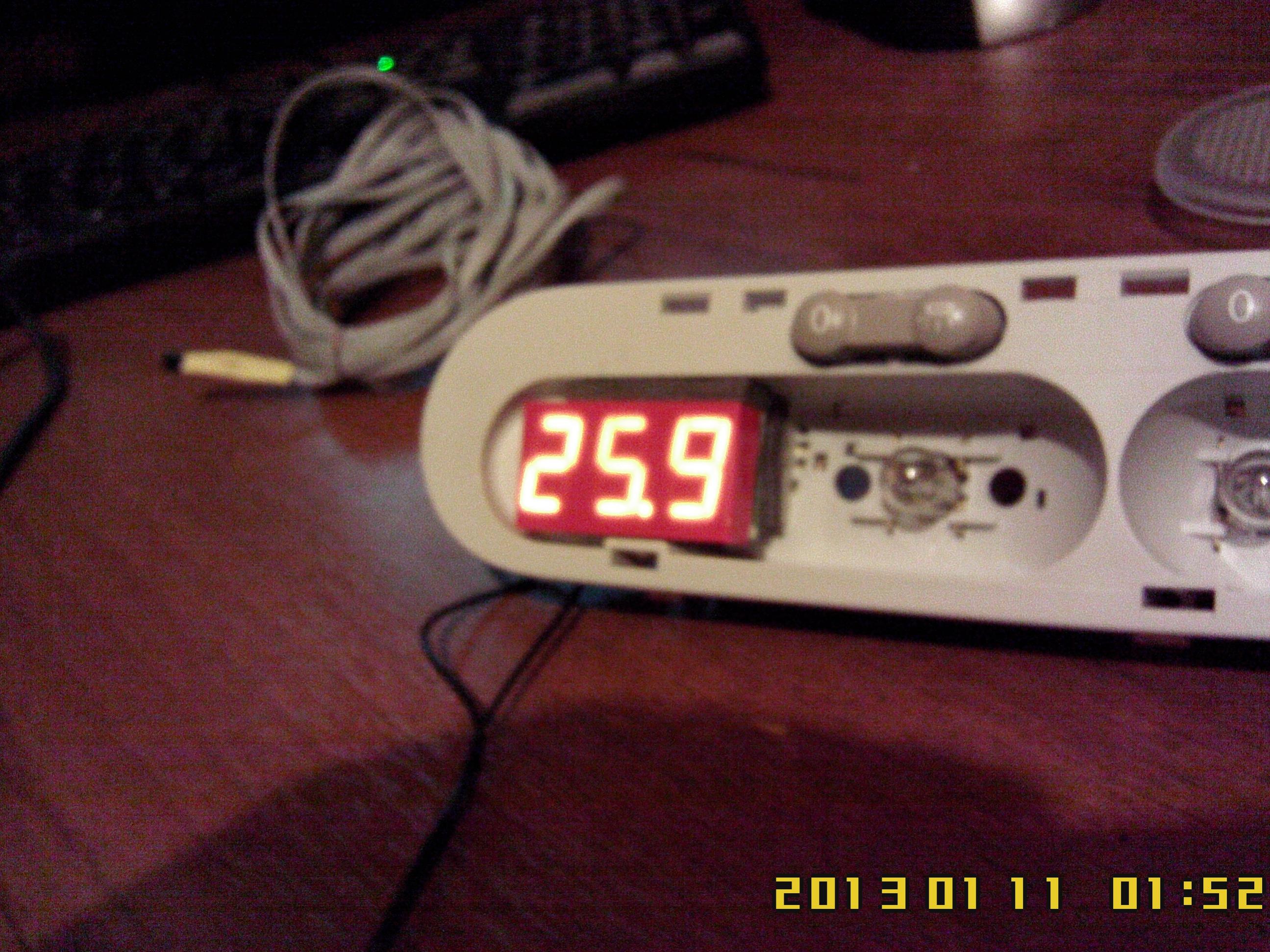

После установки MediaNav я лишился БК Мультитроникса и, соответственно, датчика температуры воздуха за бортом...
"Покурив" соответствующую тему на нашем форуме, было куплено такое устройство
http://www.dessy.ru/catalog-pdc336970.html
Получил почтой довольно быстро...
Долго решал куда поставить, потом выбрал место установки как тут...
Фотки не мои взяты на сайте...
Так как плафон у меня такой же, как на фото - я выкинул центральную лампу, на ее место установил дисплей термометра, приклеил на эпоксидку... Делал дома, так как тогда у нас были морозы.
Вторую, боковую лампу скоммутировал так, чтобы она работала как основная лампа, т.е. загоралась при открытии дверей...
Сначала датчик установил, под днищем автомобиля, у правого заднего колеса, через отверстие в лонжероне... Взято с нашего форума...
Сразу понял, что будут не точные показания, но в мороз -15 побоялся тянуть провода под капот... Датчик врал показания в сторону завышения температуры...
Позже, как потеплело, датчик перенес на нижнюю часть решетки радиатора...
Теперь показания более правдивые...
