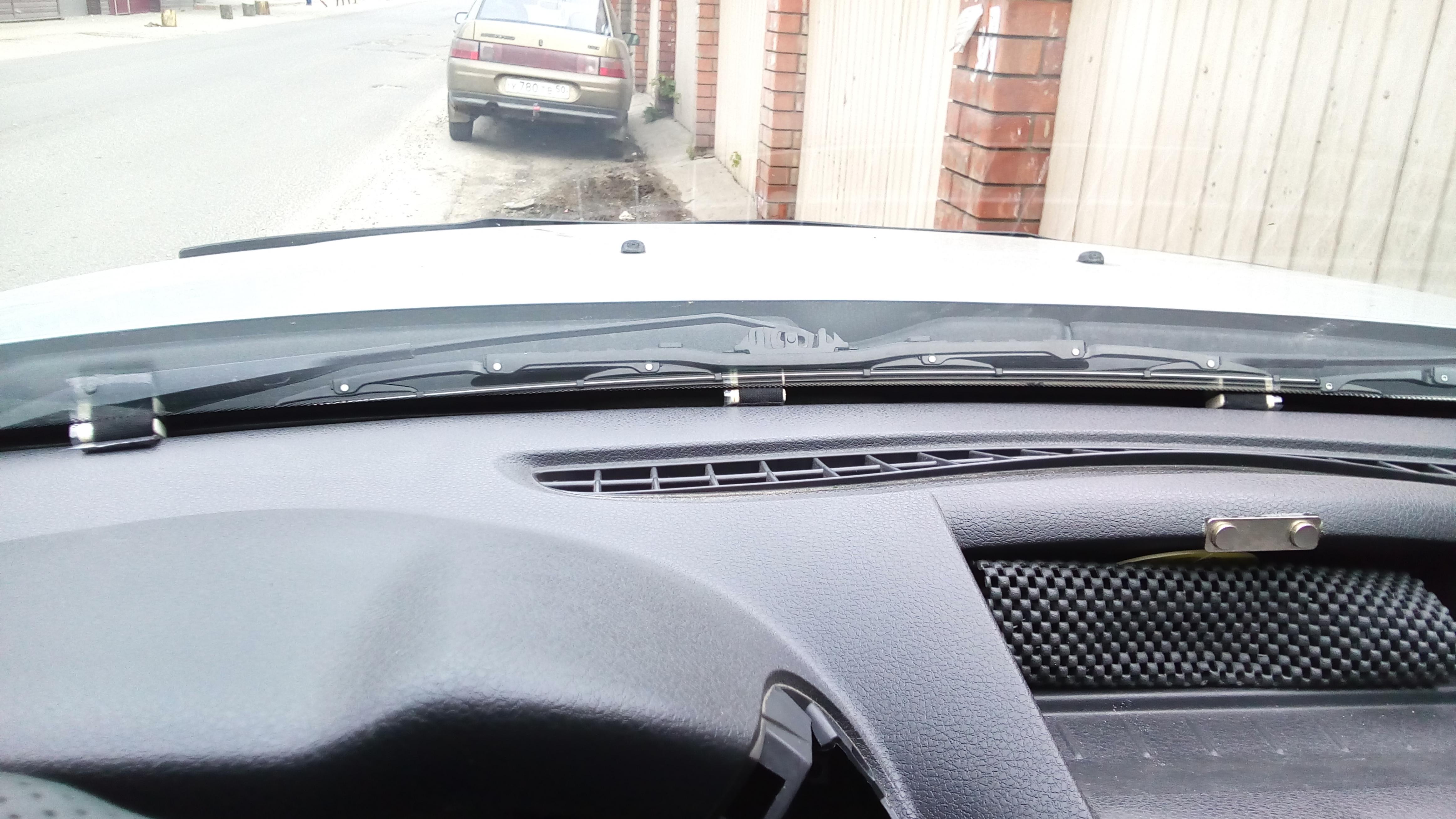

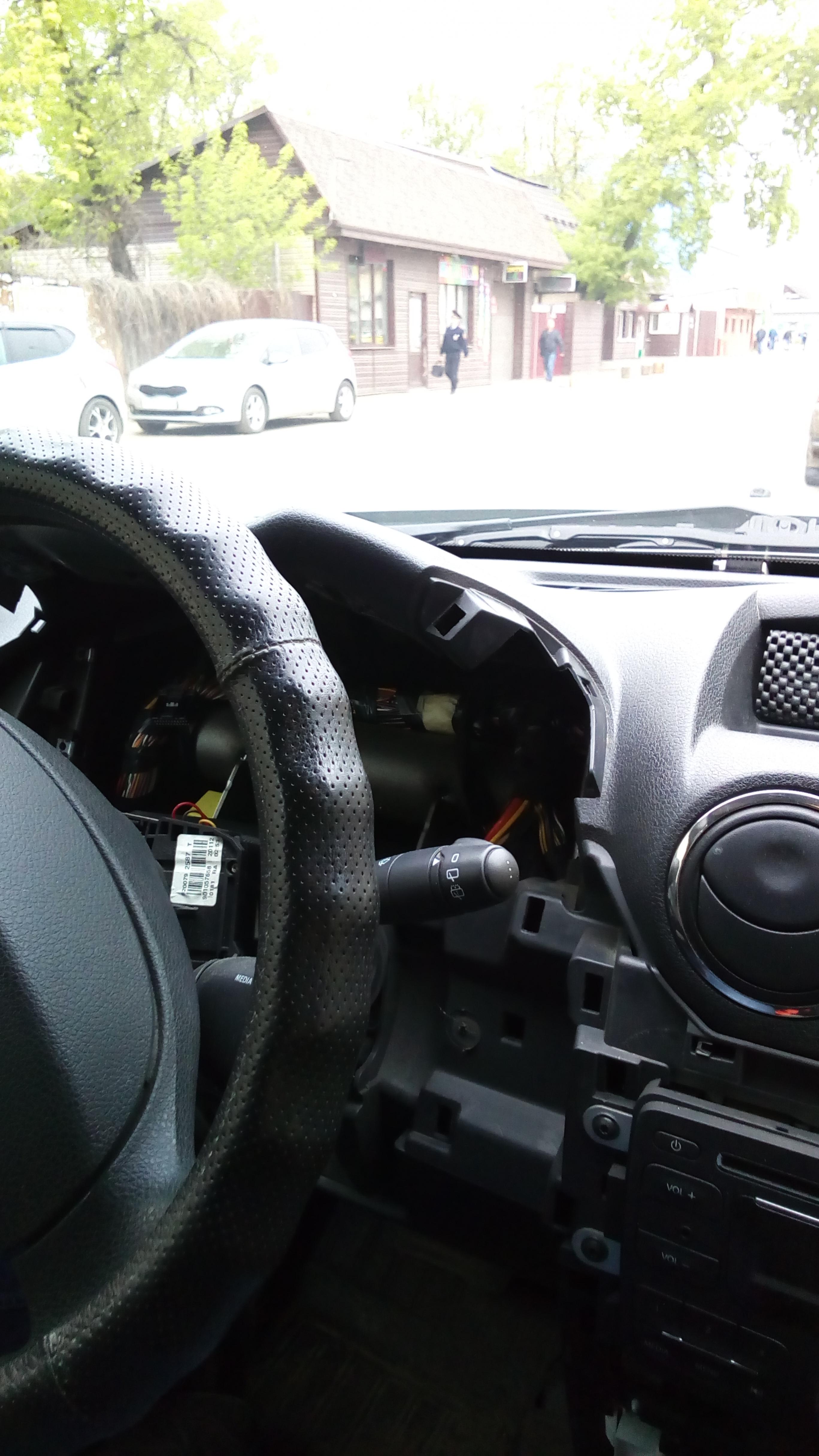

Покурив этот и дружественный форумы, решил действовать координально, т.к. торпедо гремит, и гремит сильно. Не ТАЗ 2109 с высокой панелью конечно, но достало! Решил разобрать пол торпеды, а потом медленно собирать прислушиваясь.

... пару дней ездил с разобранной торпедой! Не плохо, почти ничего не гремит, кроме самой торпеды. Однозначно нужна текстильная вставка в бардачек!!! Нужно прокладывать от стекла, шнур питания от компа помог мало, надо жестко, с натягом.(Фото_1) Панель приборов скрипит от "косого взгляда", тупо обмазал ее суперклеем, намертво
. Эффект хороший! Нашел погремушки!!! крепление внутреннего козырька панели приборов (фото_2).
Продолжение следует!

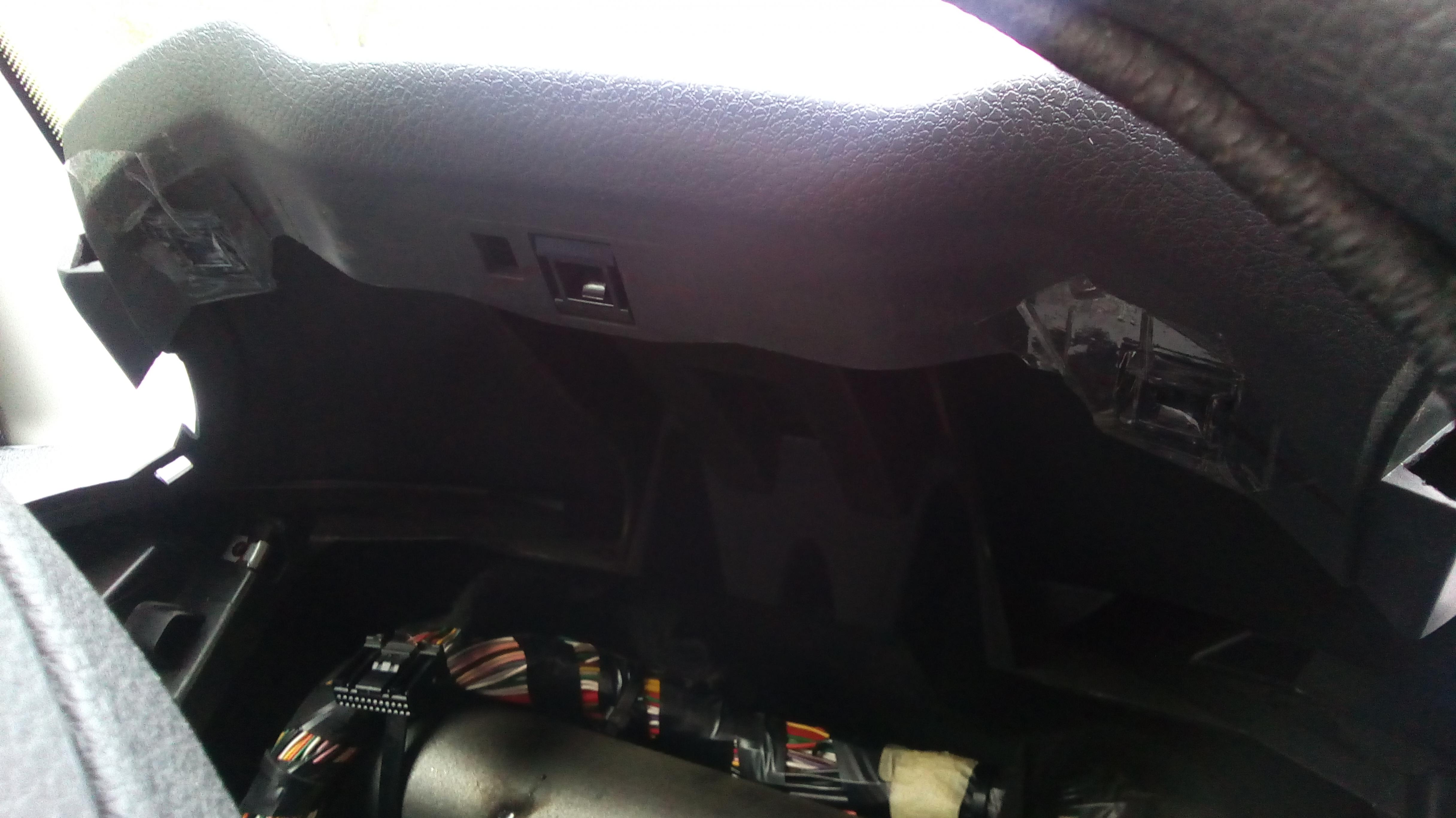

...продолжаю! Проклеил пол торпеды, эффект 75%, я доволен,
НО!!! именно ПОЛ торпеды! как отодрать панель над бардачком!? дергал,сильно страшно... за ней подушка, как бы не е...
В принципе можно и не снимать... еще раз повторюсь, текстильную вставку в бардачек надо! Еще, следите за карманами в дверях, т.е. за "бардачком в карманах"
