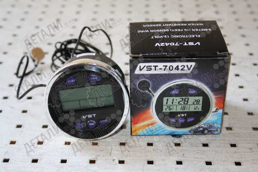

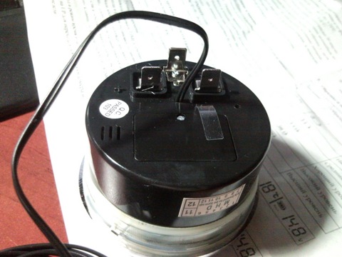

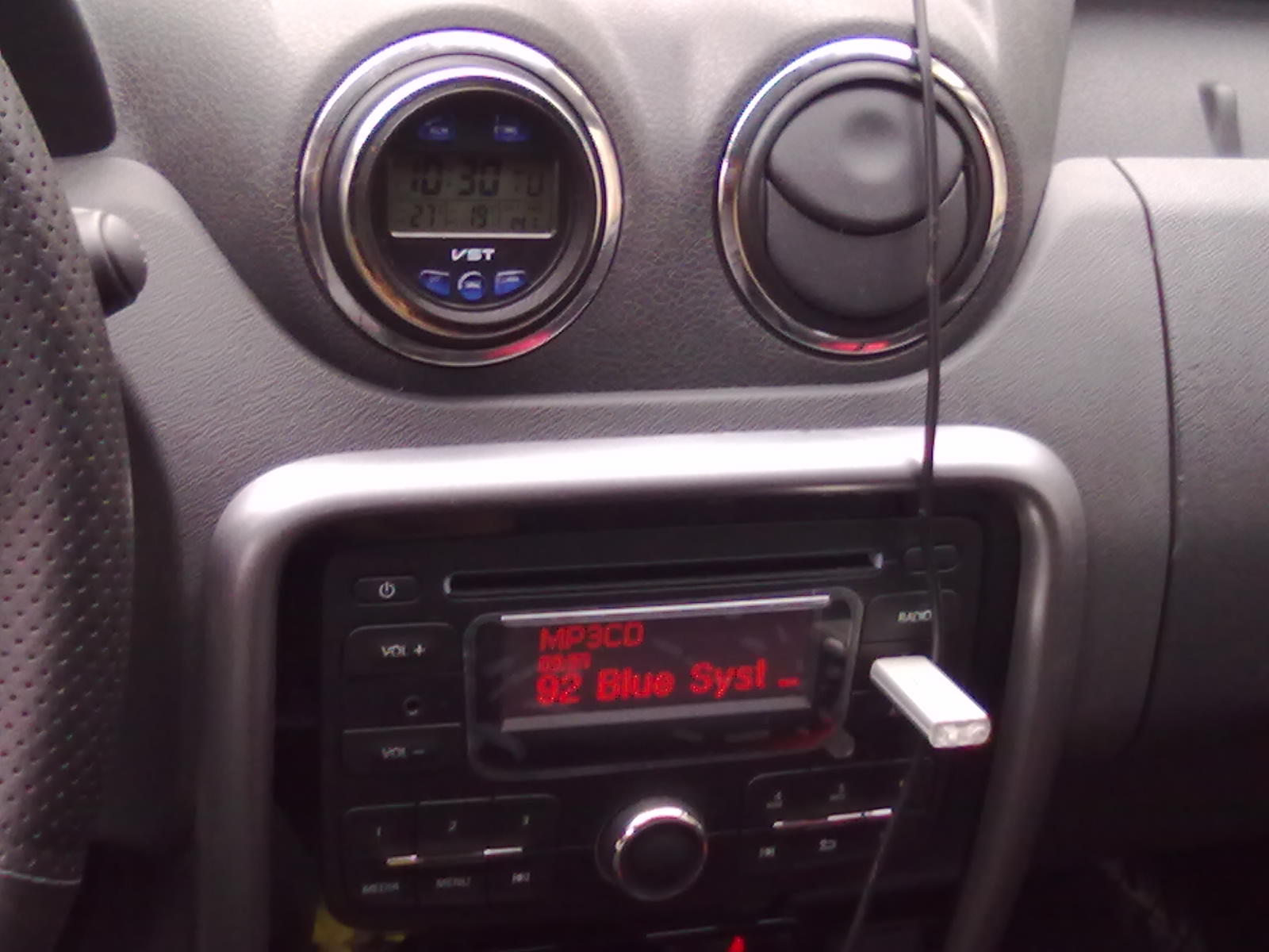

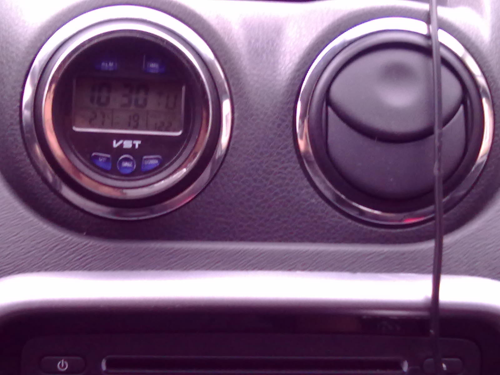

В выходные товарищу ставили на Дастер датчик температуры...
Где-то увидел в интернете, что в воздуховод подходит китайский датчик температуры от ВАЗ-2106..
Был заказан по этой ссылке http://www.agruppa.ru/catalog/116/864/
данный прибор...
Установлен в левый центральный дефлектор. На самом устройстве три клеммы (осторожно, очень хрупкие, Китай все-таки): +, - и габариты...
Вытащили дефлектор, в дефлектор прибор встал очень плотно, прокололи воздуховод, для протяжки трех проводов и вывода внешнего датчика температуры.
+, - и габариты взяли с магнитолы...
Сам датчик температуры вывели под капот и закрепили на передней решетке радиатора, в нижней ее части...
Температуру за бортом показывает точно. Еще данный прибор показывает температуру в салоне (врет, т.к. стоит в воздуховоде печки), напряжение бортсети. Еще есть часы и, вроде бы, будильник... Причем часы питаются от встроенной батарейки, есть штатный индикатор ее разряда...
Думали ночью будет раздражать синяя подсветка, проехали, по глазам не "бьет", другу понравилось...
Фото, к сожалению, не додумались сделать, но подобное фото выкладываю... Нашел где-то на просторах интернета (дырки между воздуховодов у нас не сделано, для чего она на фото - сказать не могу...)
И еще, на привеледже смотрится лучше, хромированный ободок прибора подходит под ободок дефлектора...

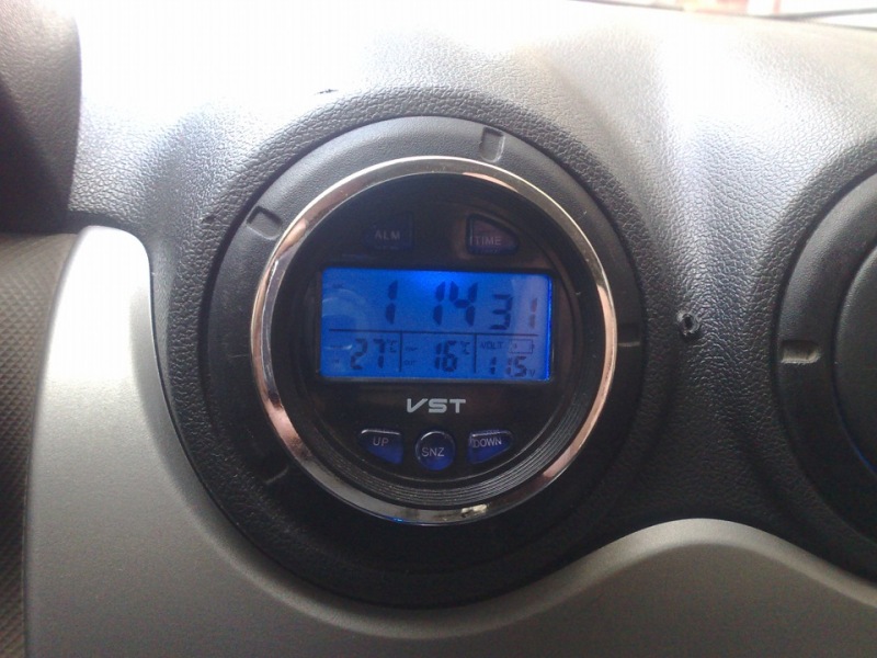

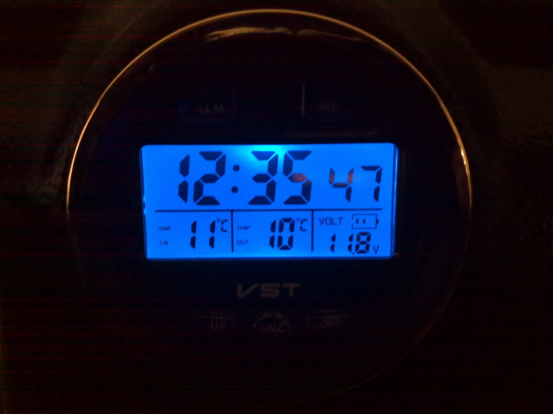

Еще фото

ухты. А круто получилось. Минус воздушный поток, но зато встроился практически как родной
Старый 24.03.2014, 08:40   #571
advokat53
Аватар для advokat53
Онлайн: advokat53 вне форума
Был(а): 05 июн 2023 00:05
Имя: Максим
Адрес: Великий Новгород
Автомобиль: Renault Duster 1.6 4x4
По умолчанию Re: advokat53/Authentique 1.6 4х4/Великий Новгород
Сообщение от hyperion Посмотреть сообщение
У меня, например, эти воздуховоды всегда закрыты, не нравится, когда на морду лица что-то дует
Хозяин машины, которому ставили, сказал, что ему и одного воздуховода хватит

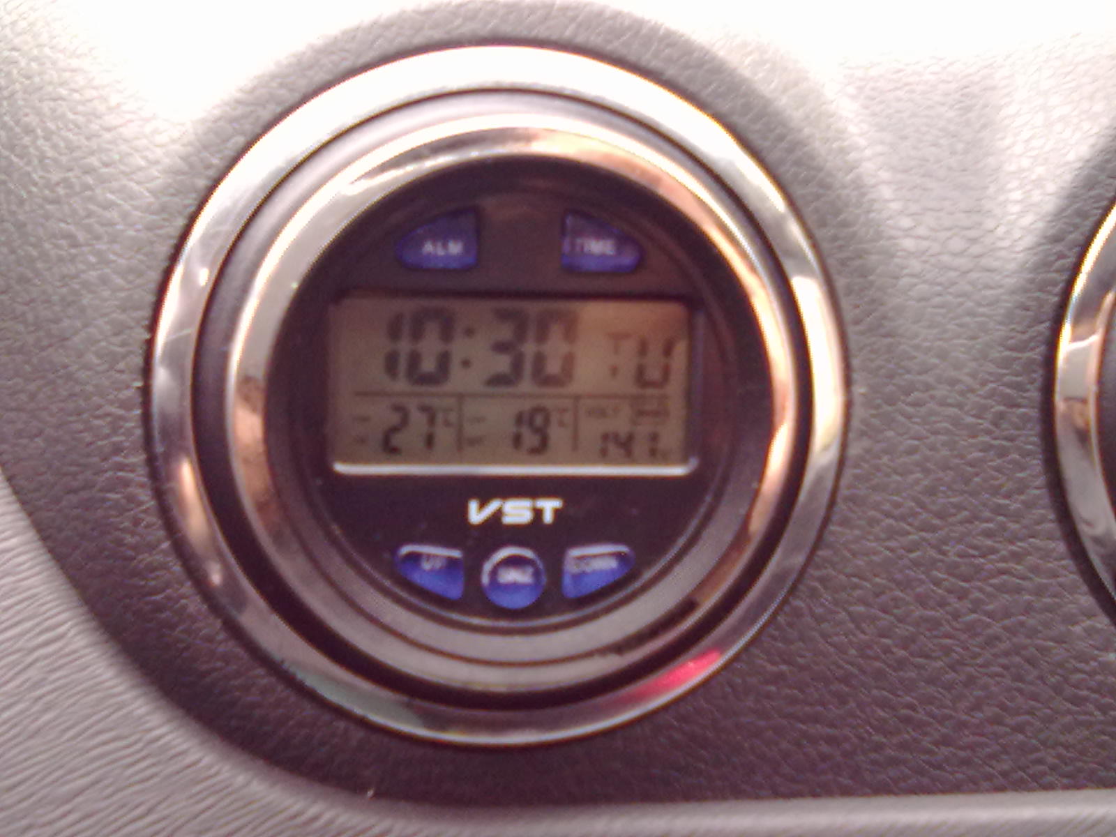

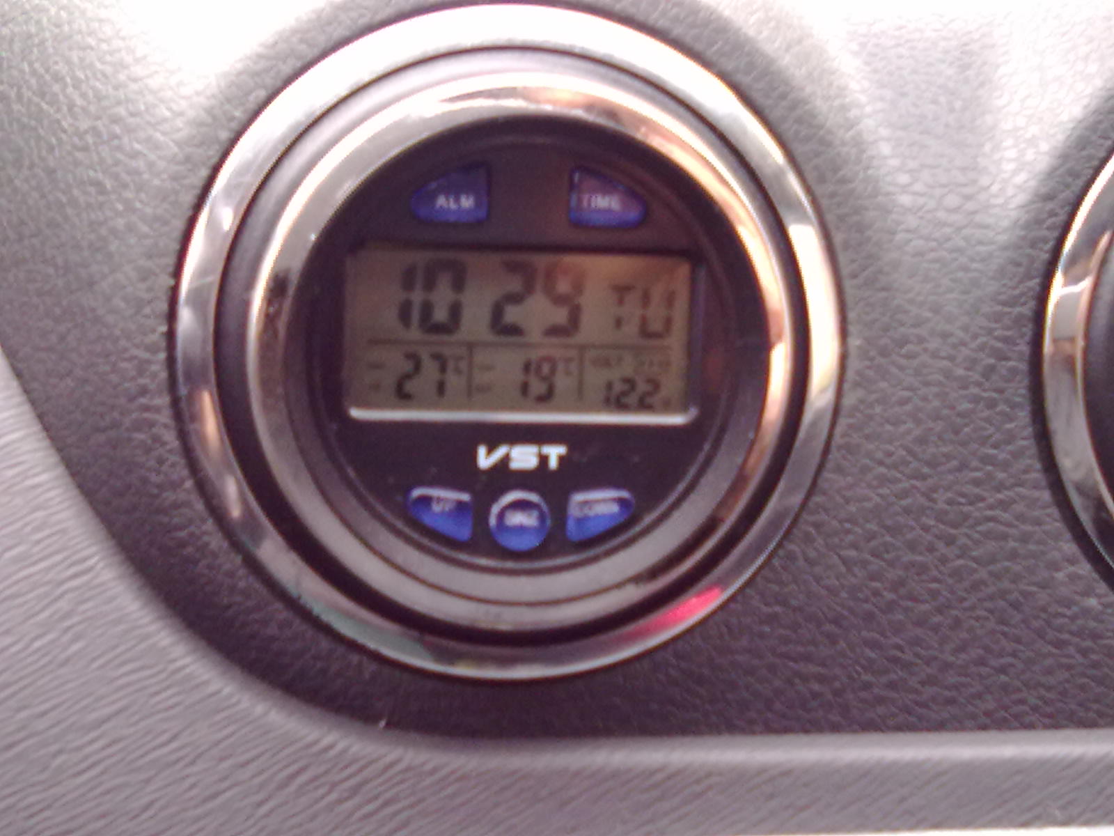

Мне очень нравится такой термомерт , всю зиму отъездил с ним , а печку направляю ноги- стекло на двоечку , на тройку уже душно.
ID:	49563   Нажмите на изображение для увеличения
ID:	49564   Нажмите на изображение для увеличения
ID:	49565   Нажмите на изображение для увеличения

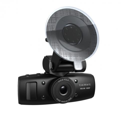

Когда я покупал MediaNav, Хокинз сказал, что к нему можно еще обращаться... Я так понял, что еще он может магнитолы достать
Регистратор поставлен за зеркалом заднего вида, провода убраны под обшивку и подключены к управляющему плюсу магнитолы через предохранитель 2,5А.
Регистратор TeXet DVR-601FHD, такой
