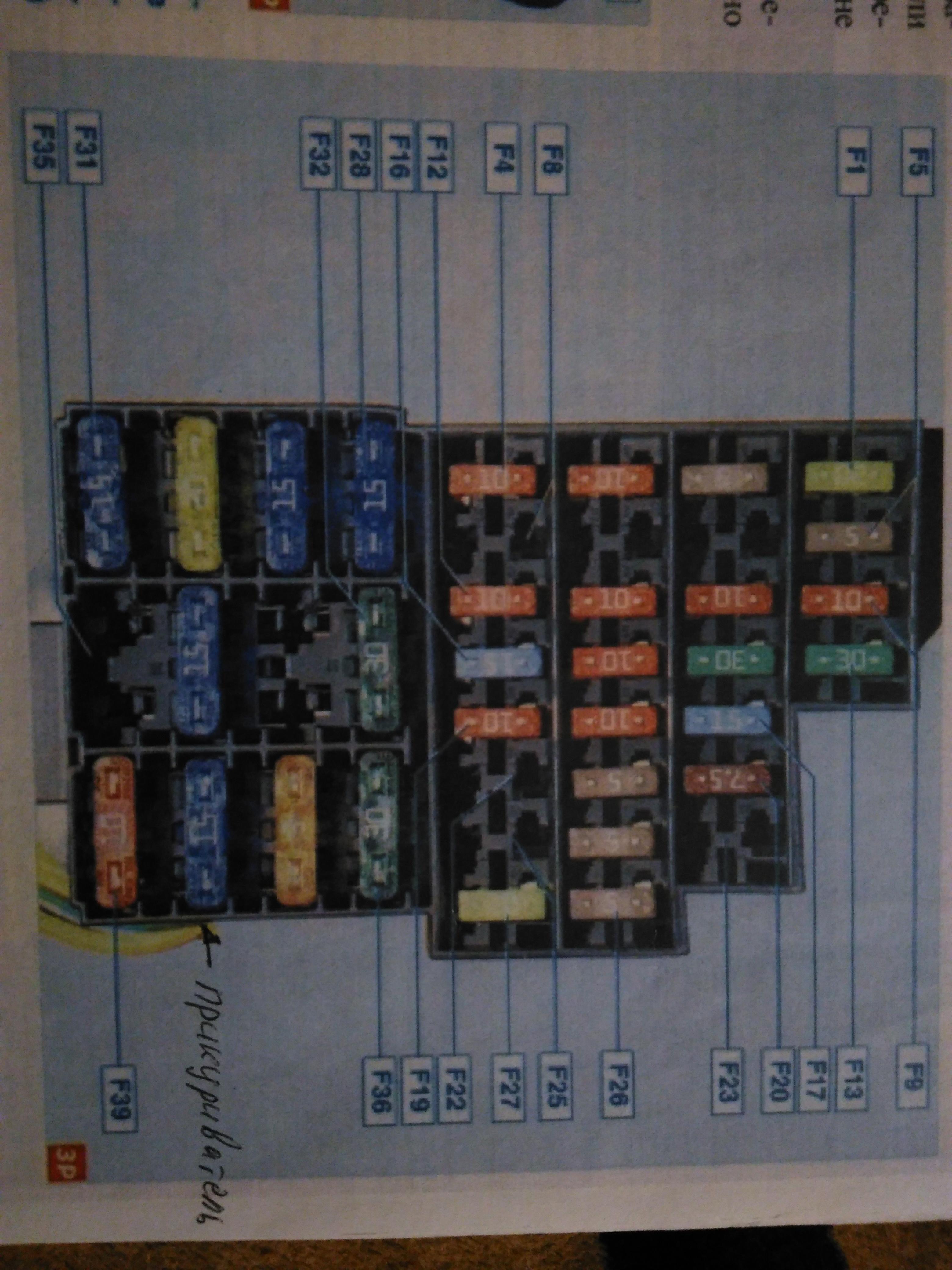

Всем здравия желаю! Подскажите невежде в чем причина, штат магнитола при ВКЛ зажигание выкл. Через минут 10, а когда магнитола включена и выкл зажигание , она остаётся включиной, то есть работает постоянно в дежурном режиме и выключается автоматически через 10 минут ( время правда не засекал ) предохранитель не проверял, да где-то в верхнем посте читал что прикуриватель и маг. На одном предохранителе сидят,прикуриватель не работает....
Спасибо.
Старый 17.01.2018, 20:30   #5786
АЛЕКСЕЙ-67
Аватар для АЛЕКСЕЙ-67
Онлайн: АЛЕКСЕЙ-67 вне форума
Был(а): 10 июл 2022 10:06
По умолчанию Re: Штатная магнитола (без навигации).
Сообщение от 733 Посмотреть сообщение
Спасибо.
Проверь предохранитель 100% дело в нем.
Старый 17.01.2018, 21:32   #5787
733
Аватар для 733
Онлайн: 733 вне форума
Был(а): 15 мар 2021 20:59
Адрес: Златоуст
Автомобиль: рено дастер 4х4
Какая маркировка предохранителя?
Спасибо.
Старый 17.01.2018, 21:42   #5788
АЛЕКСЕЙ-67
Спасибо.
Предохран 15А.

Старый 18.01.2018, 21:09   #5789
733
Аватар для 733
Адрес: Златоуст
замена предохранителя решила все проблемы с работай магнитолы .... сейчас пойду искать решение проблем с брелоком шер хан магикар 7....
