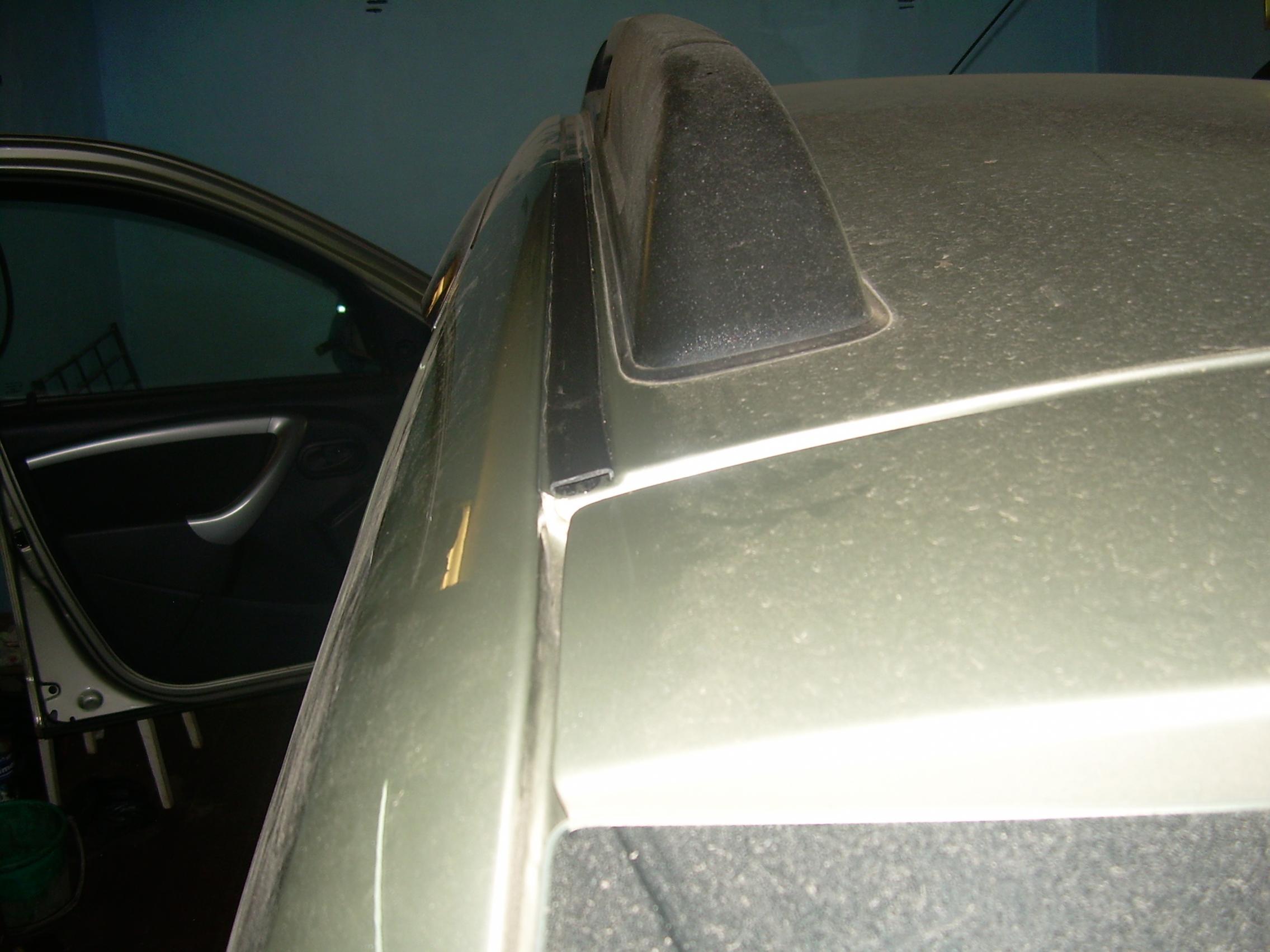

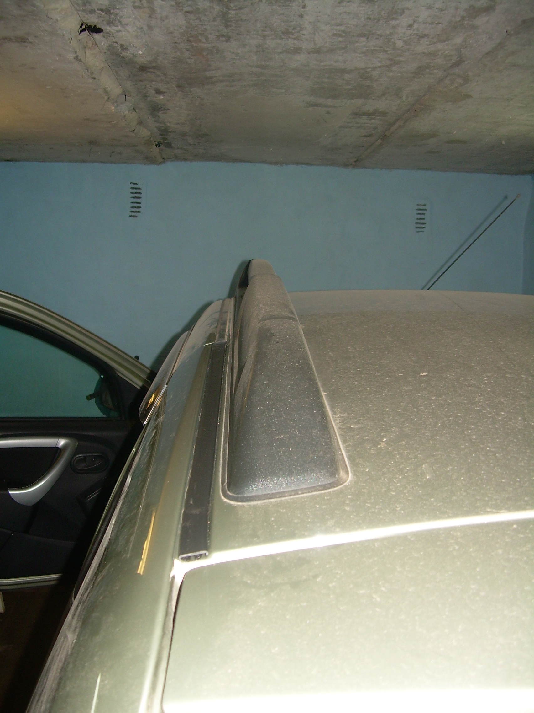

Olejman, только вопрос, как это выглядеть должно, узкая длинная пластиковая полоса во весь желоб от конца до начала? Давайте всем миром построим чертеж, а кому отдать в работу - есть!
Я купил в магазине мебельной фурнитуры чёрную полосу п-16 для акантовки мебели и приклеил на герметик в жолоб.Требуется 1.5м.Цена вопроса вместе с герметиком-100руб

Сообщение от Vovo4ka
А зачем? трещины появляются как раз по углам, которые не закрыты полосой Вашей. А из-за полосы там видно уже копится грязь и прочая пакость..

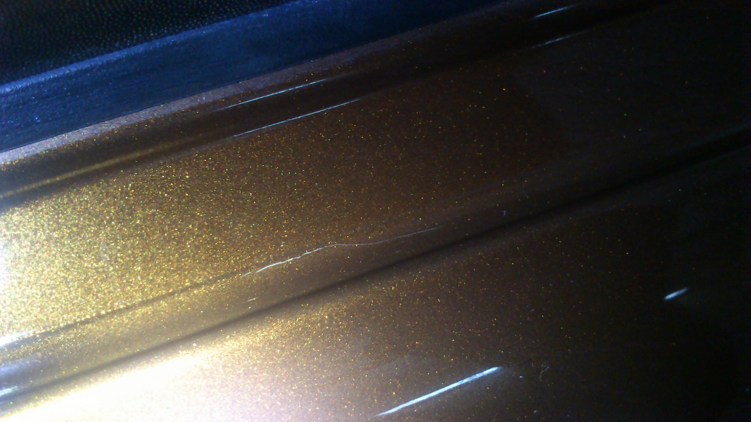

У меня вот так с обоих сторон. Автомобилю 4 месяца.
