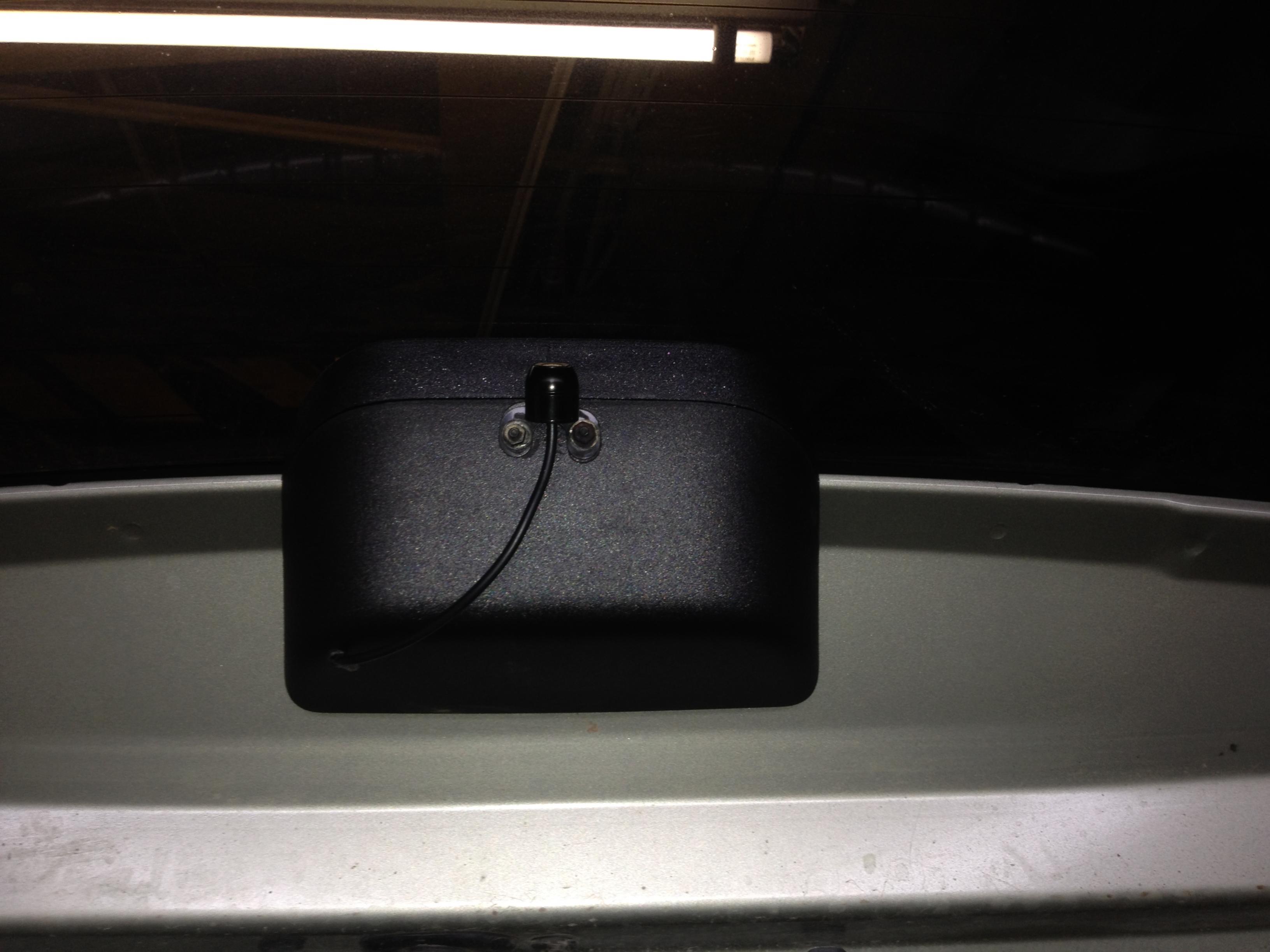

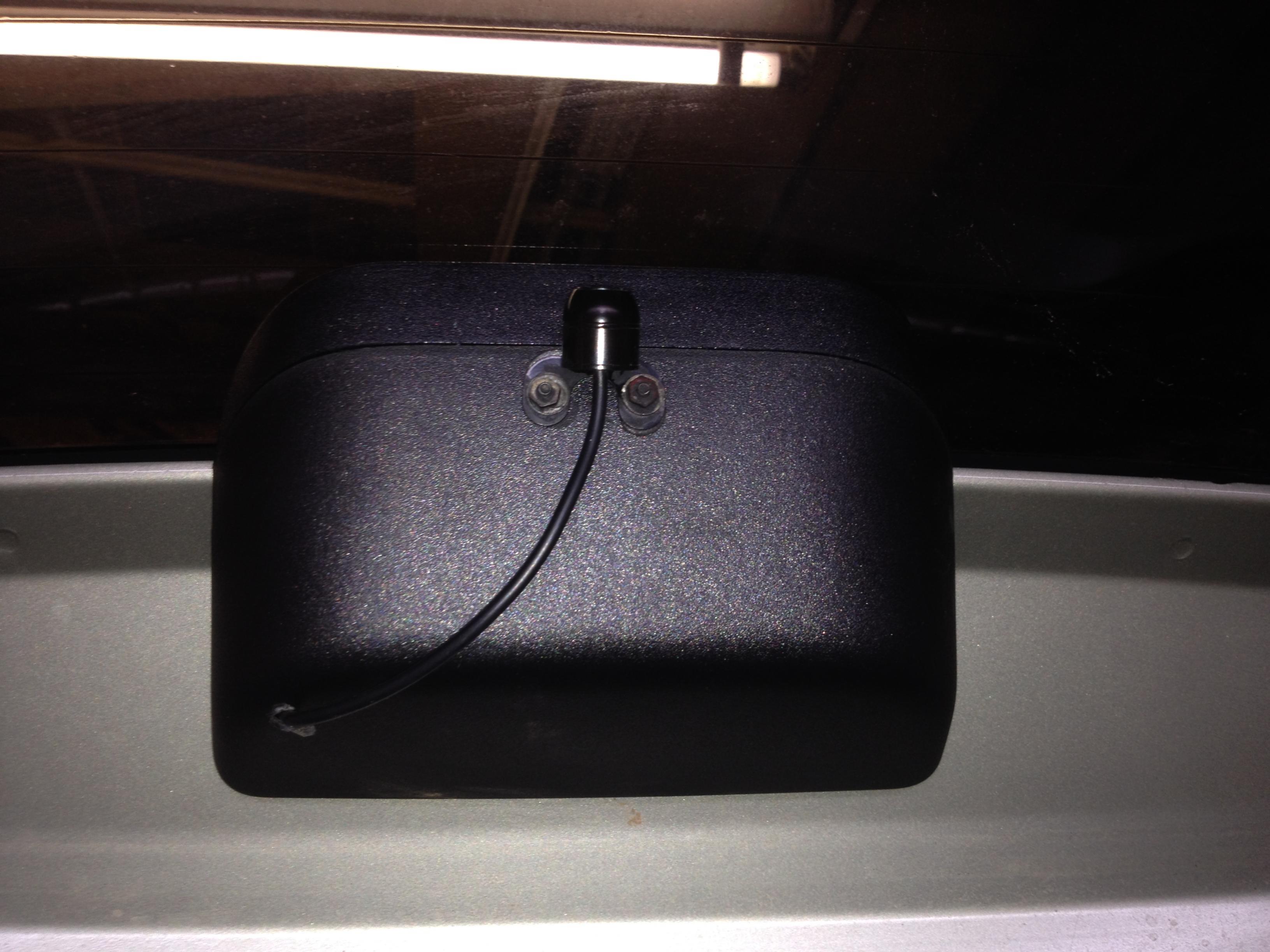

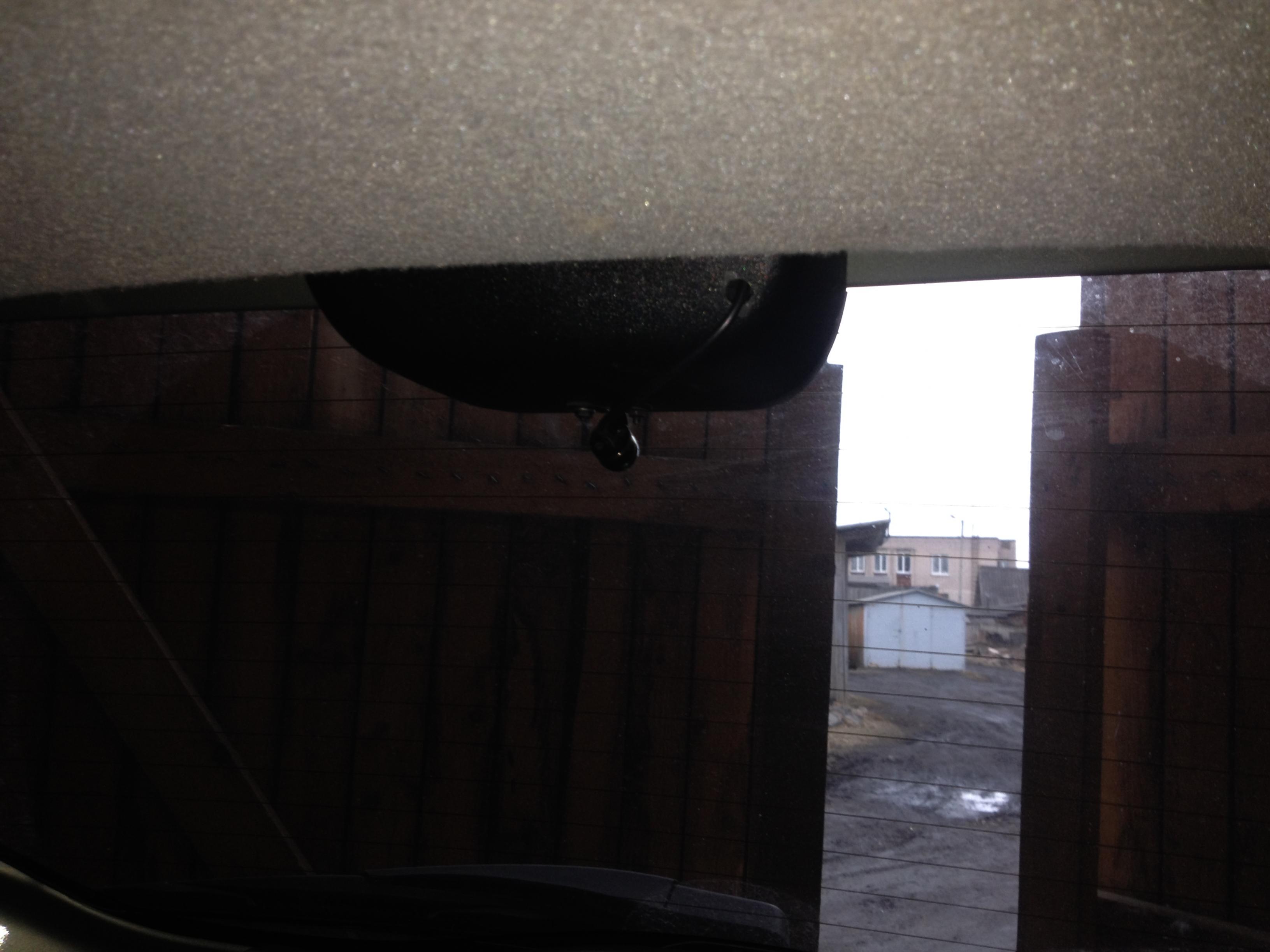

Вот фото камеры...

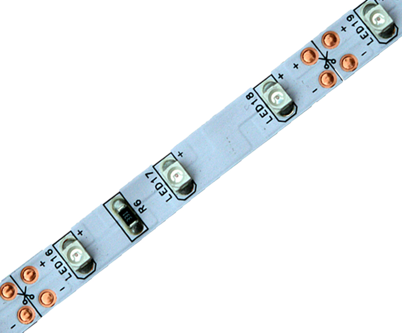

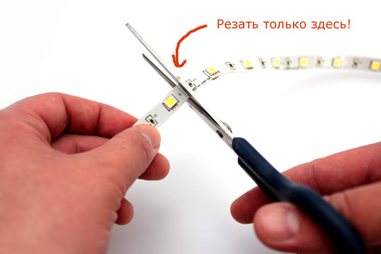

Ленту я покупал белого цвета влагозащищенную... что-то наподобие
http://trd.nov.ru/product_info.php?c...ucts_id=204117
На самой ленте с тыльной стороне клейкая основа, отрываешь бумагу и клеишь на ровную поверхность...
На ленте есть метки по которым ее можно резать, минимум 3 SMD светодиода, также есть обозначение полярности ее подключения...
Потом острым ножом, аккуратно снимаешь с медных контактов (их видно) изоляцию, что-то наподобие герметика, лудишь и паяешь провода на них... Есть специальные коннекторы для подключения ленты, но я их не нашел в продаже, если честно, то я и не сильно их искал)))
Ну и напоследок, несколько фоток из интернета, так сказать, для расширения кругозора

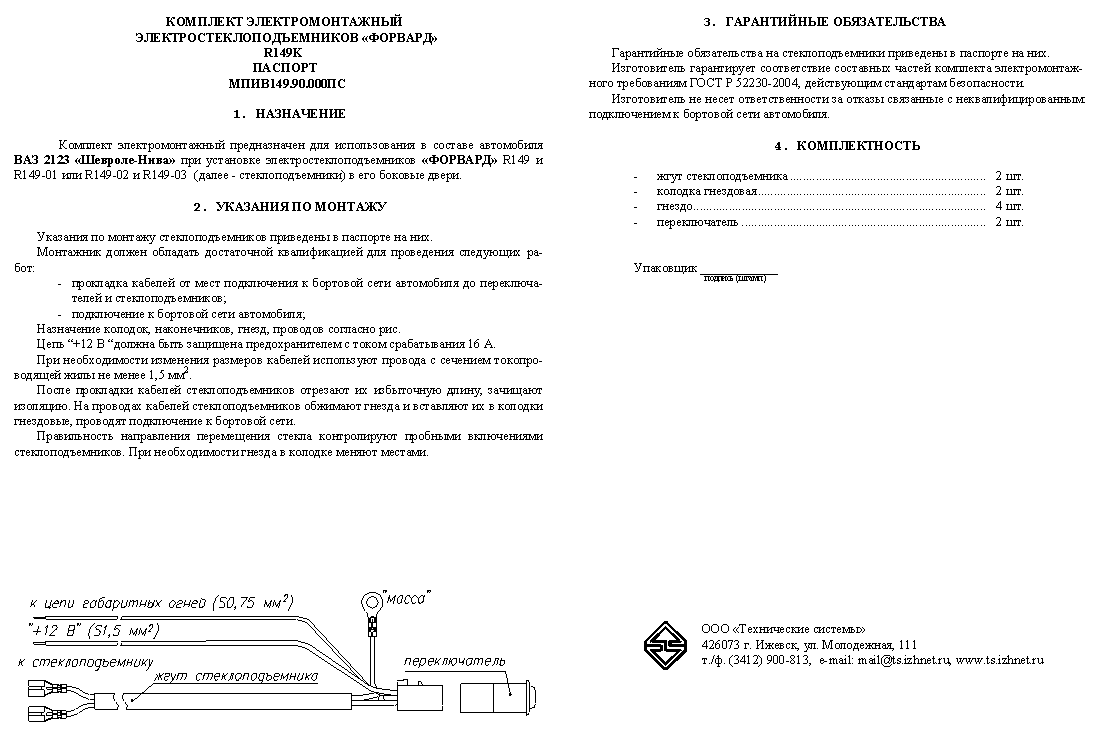

По умолчанию Re: advokat53/Authentique 1.6 4х4/Великий Новгород
advokat53, подскажи пожалуйста про схему подключения ЭСП, немного что то я в жгутах запутался, там где фишка в ответную часть вставляется это понятно. Сами ЭСП соединяются фишками, далее кнопки, так же фишками, и в итоге остаётся ещё две свободные одно-контактные фишки, вот их куда, ума не приложу. И два провода с клеммами, с кольцом я так понимаю "земля", и ещё какой то проводок, тоже с клеммой, как будто из фишки
Старый 16.05.2014, 13:56   #597
advokat53
Аватар для advokat53
Онлайн: advokat53 вне форума
Был(а): 05 июн 2023 00:05
Имя: Максим
Адрес: Великий Новгород
Автомобиль: Renault Duster 1.6 4x4
Что за ЭСП устанавливаете? В комплекте есть инструкция по подключению? Или сделайте хотя бы фото проводки и пришлите мне в личку...
---------- Добавлено в 12:56 ---------- Предыдущее написано было в 12:49 ----------
Фишка с кольцом - масса, одноконтактные: 1- +12 вольт через предохранитель 7,5 -10 А, другая - +12 вольт габаритов....
