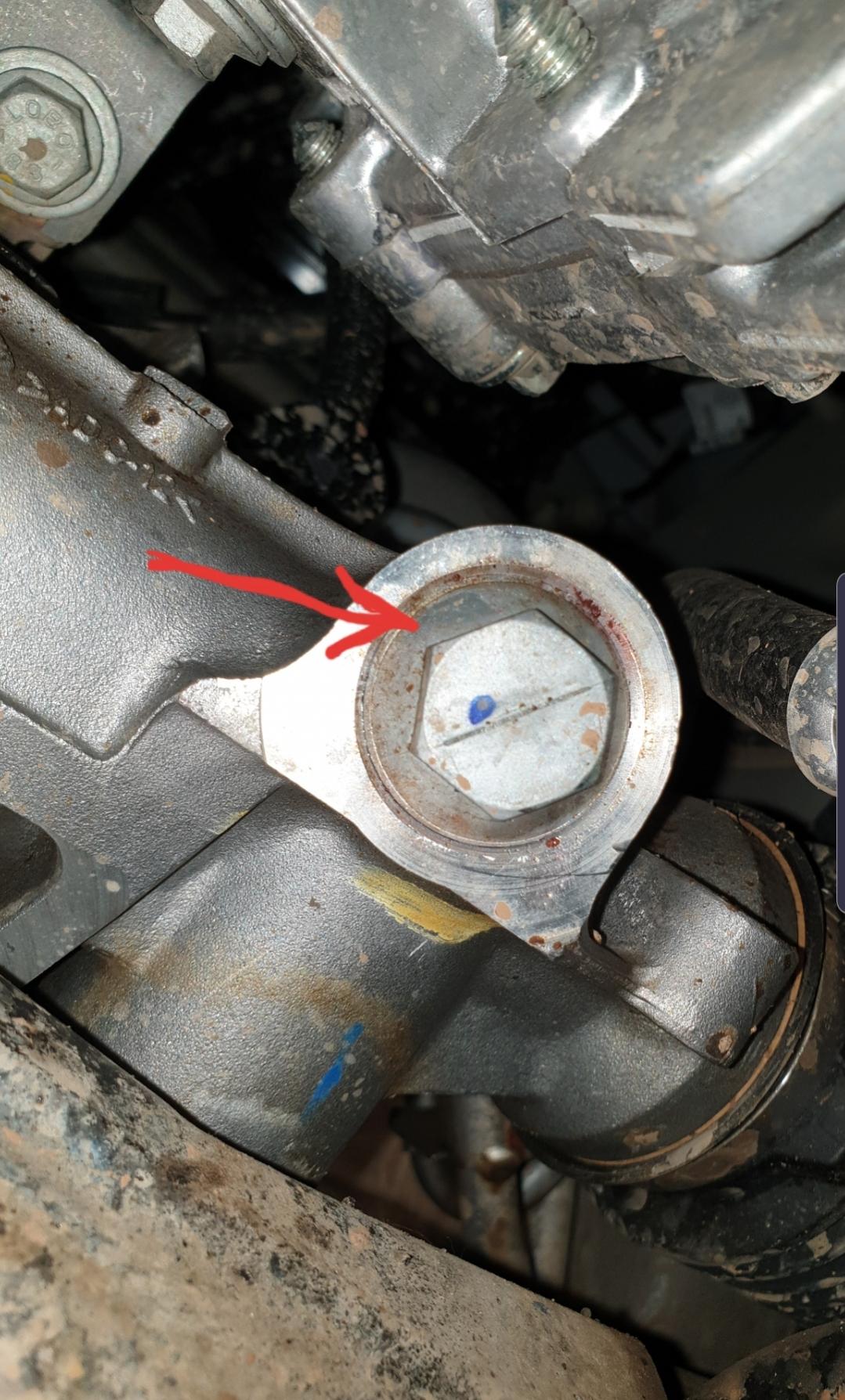

У меня примерно так-же было, еще масло с рейки сочилось, с болта регулировочного, могу фотку прикрепить. В итоге диллер заменил рейку, только из-за течи, про стуки даже слушать не стал. Стучало как выехал из салона. Сейчас практически вообще нет стуков, только на очень больших неровностях.

Масло с рейки не сочится но капли при осмотре обнаружили на том же болту ))), получается стук из за рейки идет..сказали будем все вскрывать если добро дадут с москвы, вот скоро еду добро дали походу раз вызвали. Но если по еняют и стук будет постараюсь их дастать чтобы вычвили и устранили.. так дело не пойдет.

Вот на этом болту, сочилось, указал стрелкой. Напишите пожалуйста, когда найдете причину, Вашего стука)

Да точно этот же болт была капля..ее протерли сказали будем потом разбирать.... конечно как все проверят сразу же отпишусь, это будпт в середине ноября примерно, записался на 11 там посмотрим что да как. Но полюбому пока не устранят не отстану от них)))
