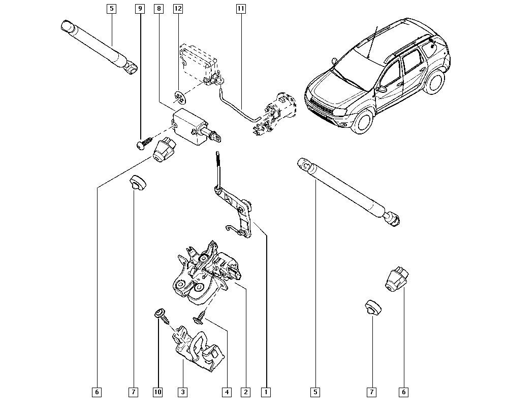

Точно нет... Купил вчера силикон с шариком, прошёл по периметру уплотнитель и помазал резиновые отбойники замка, скрипа не стало вообще... Решение мне не нравится, грязно и временно... Год же ничего не скрипело, а ту внезапно задубело...
Опа, петля 905702697R только в сборе продаётся, резинки отдельно не?!.

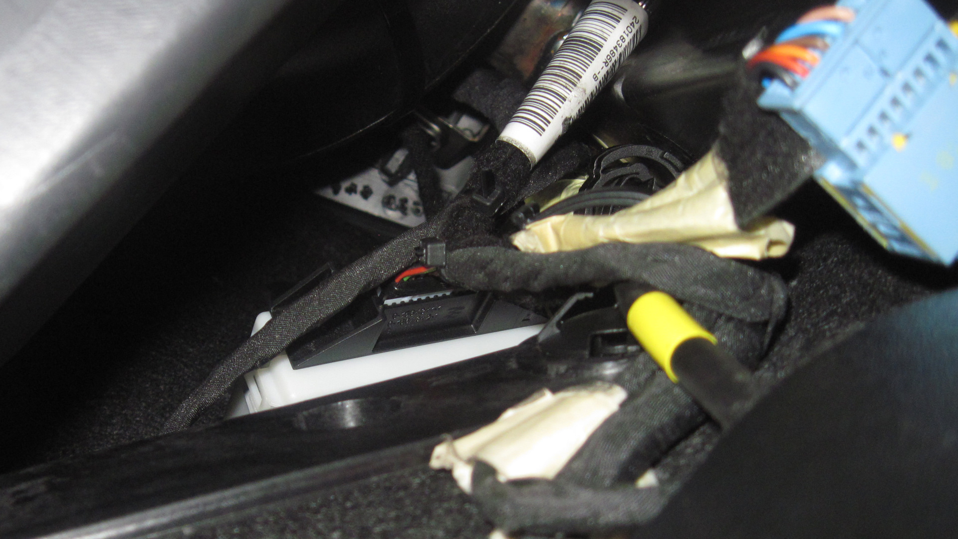

По умолчанию Re: Сверчки в салоне. Делимся опытом
Сообщение от Dozik67 Посмотреть сообщение
Справа в районе переднего пассажира.
У меня там жгут проводов к подушке безопасности постукивал...
