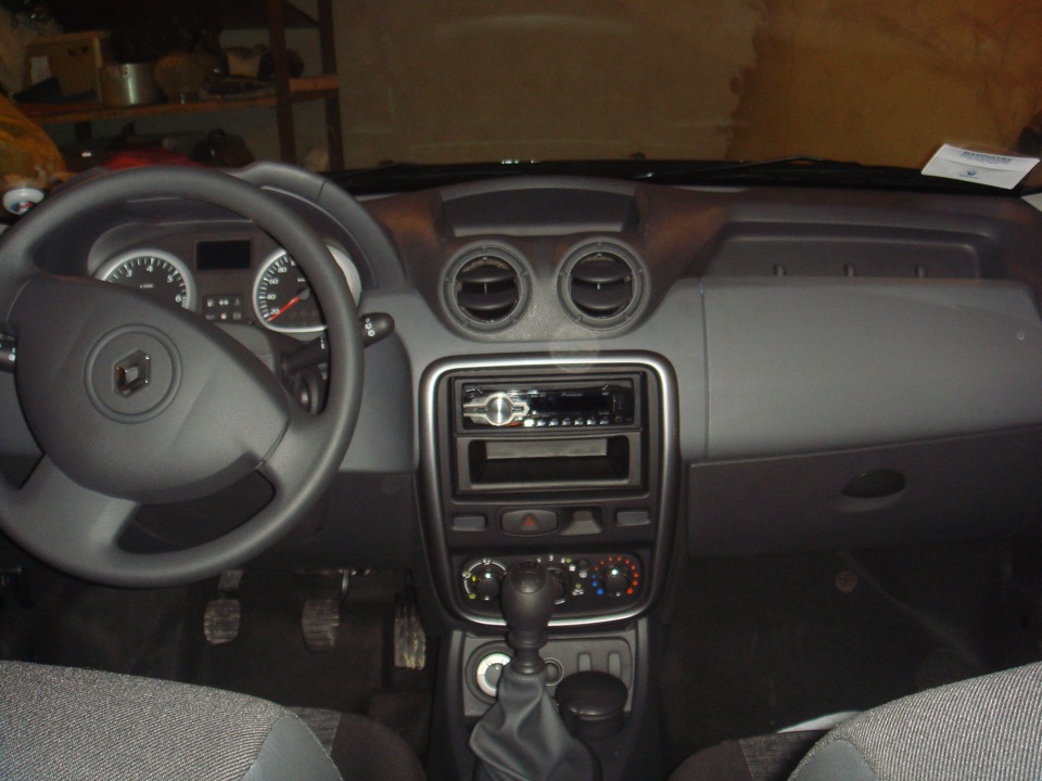

Сообщение от testov-test
А экранчик при таком расположении в вертикальной "бороде" будет плохо видно, и смотреть в него неудобно.
это понятно... мне как-то больше по душе 2 по 1 ДИНу ))
в верхнем что угодно из большого выбора (хоть с моторизированным монитором), а ниже - 1ДИНовая пустая ячейка (как на Дачиях) в качестве полки под барсетку
вот такую например
