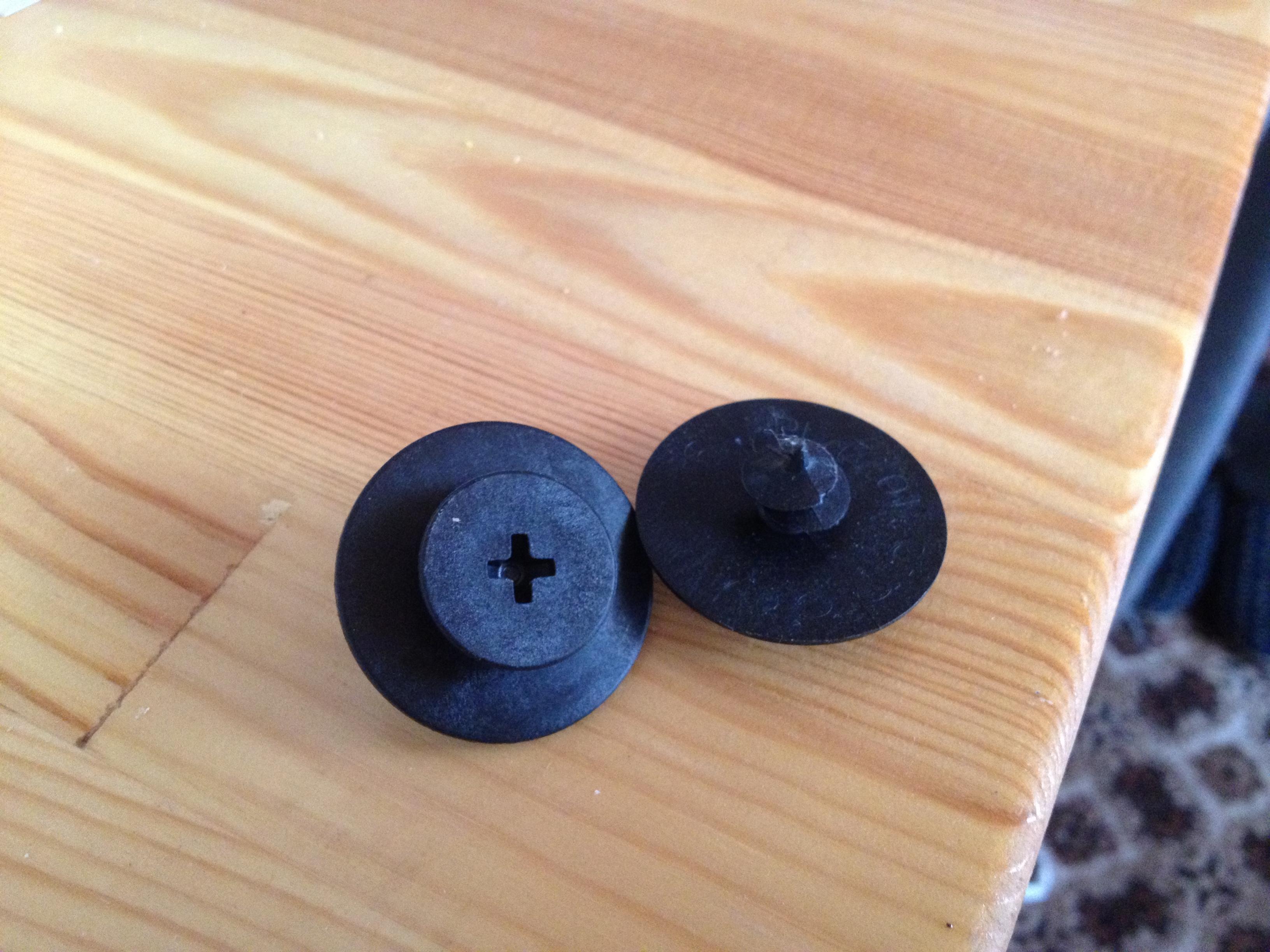

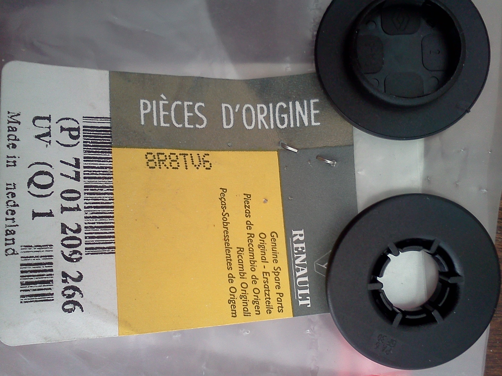

Кому интересно, клипсы для крепления коврика водителя можно купить отдельно, part number 7701209266. Для крепления коврика нужно 2 штуки. Брал в existe по 188 рублей.

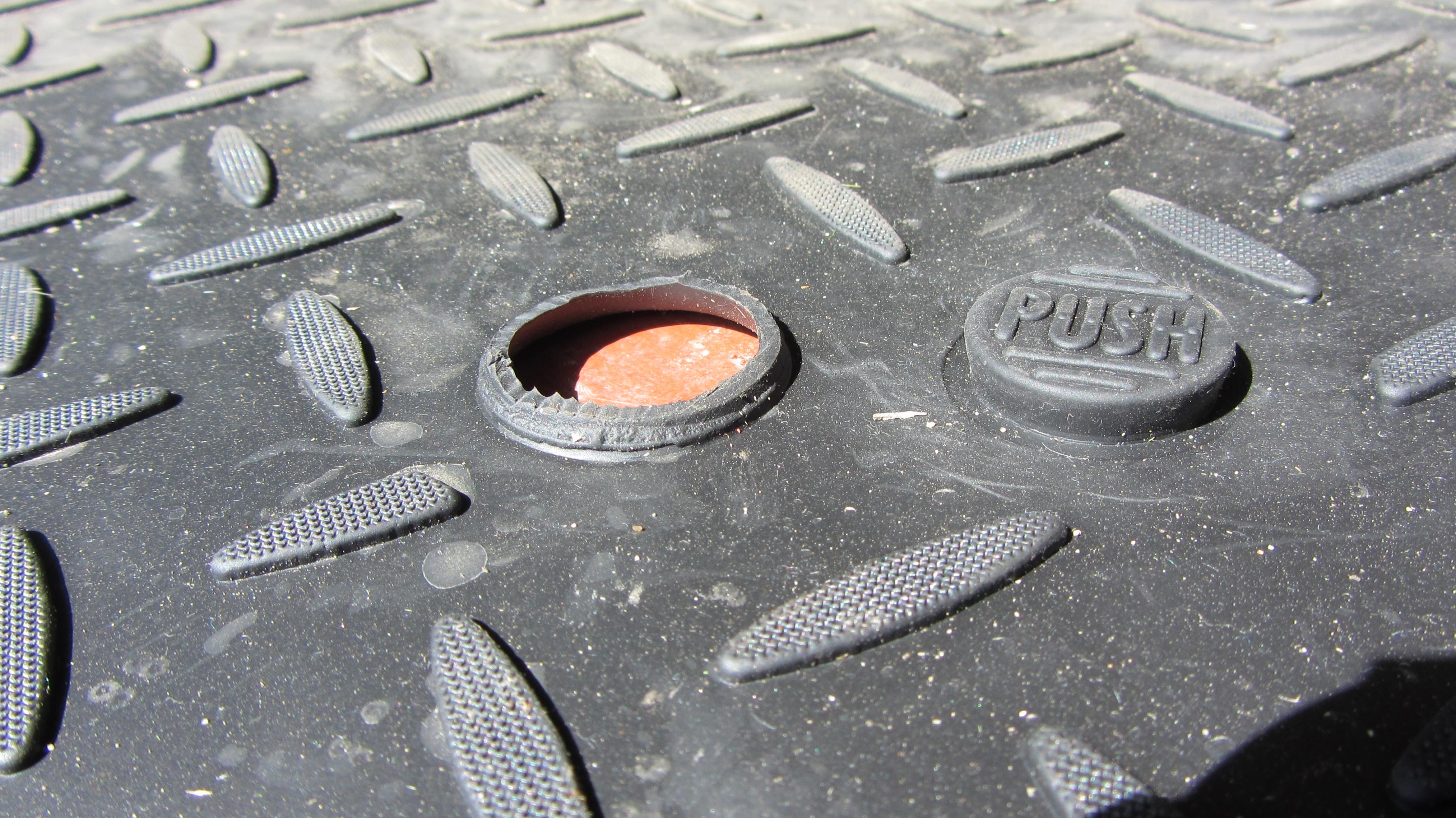

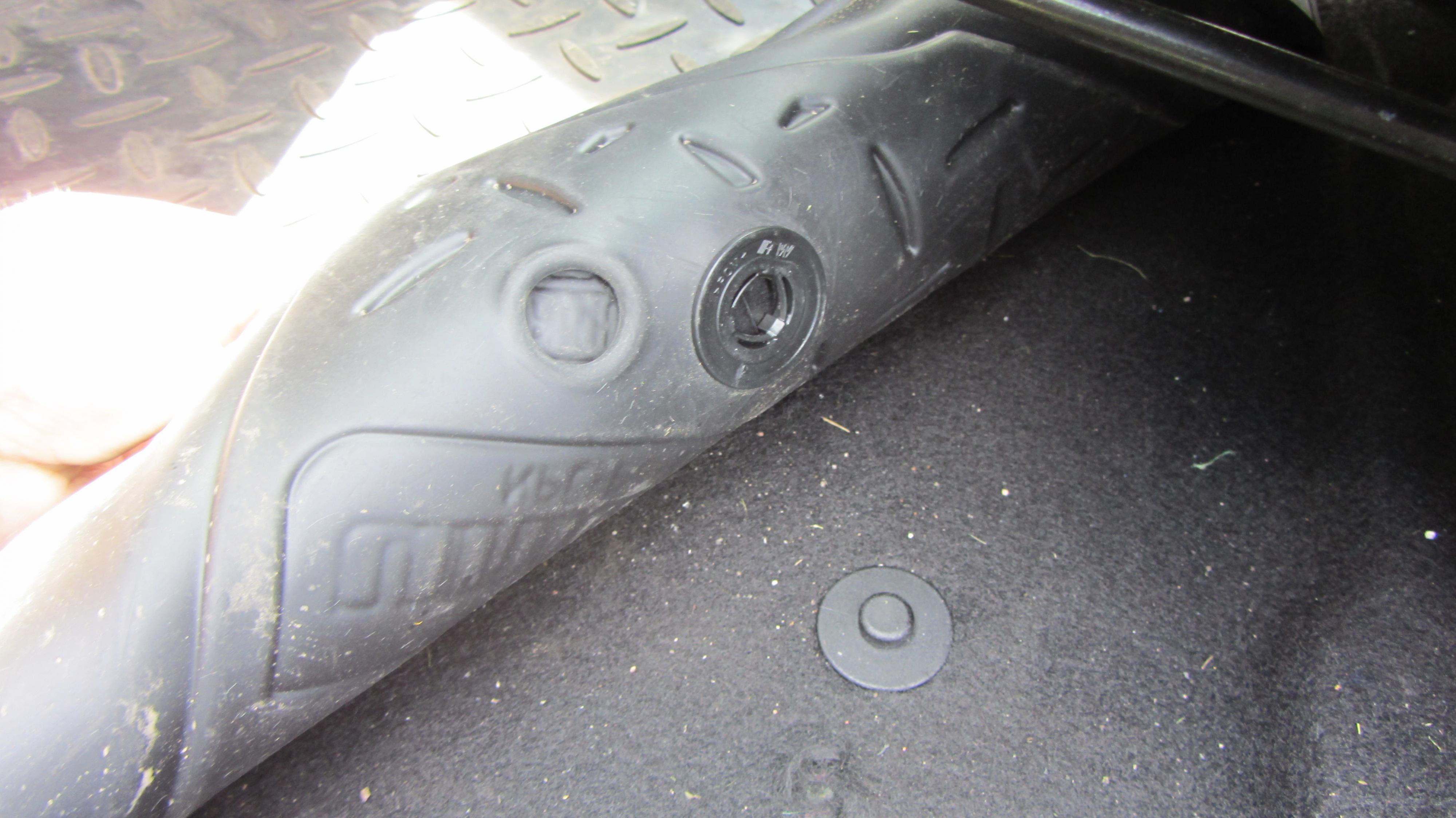

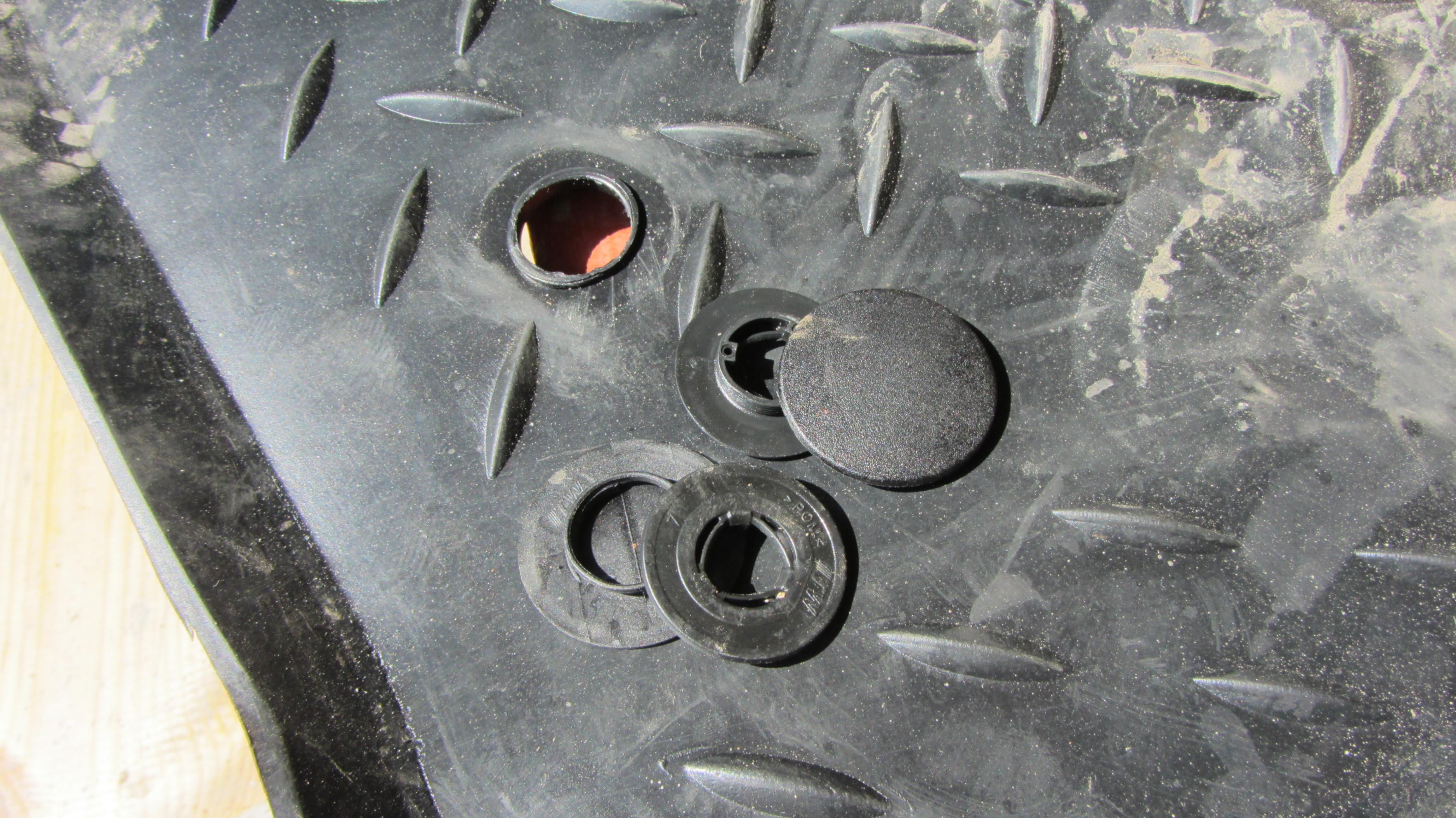

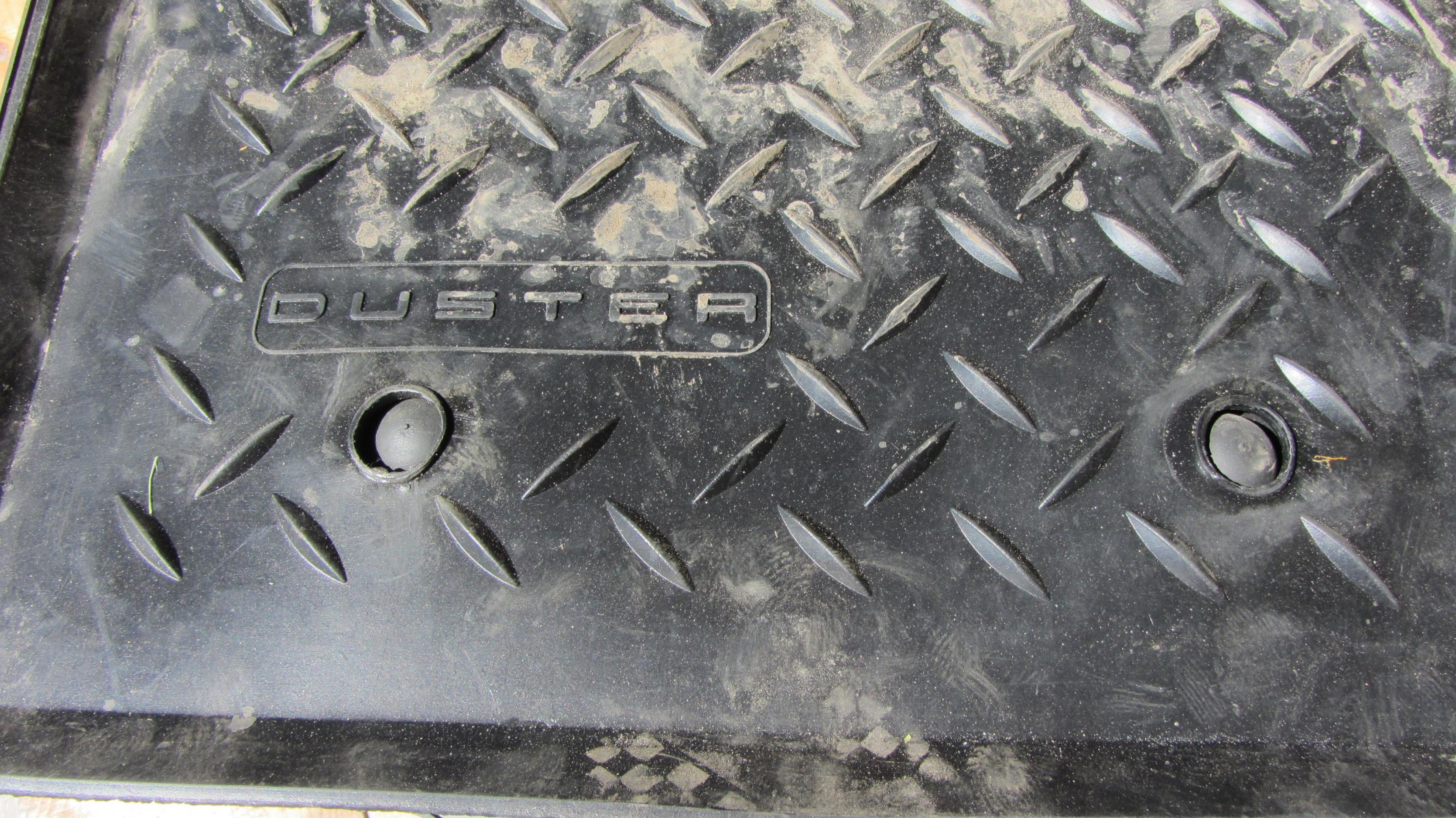

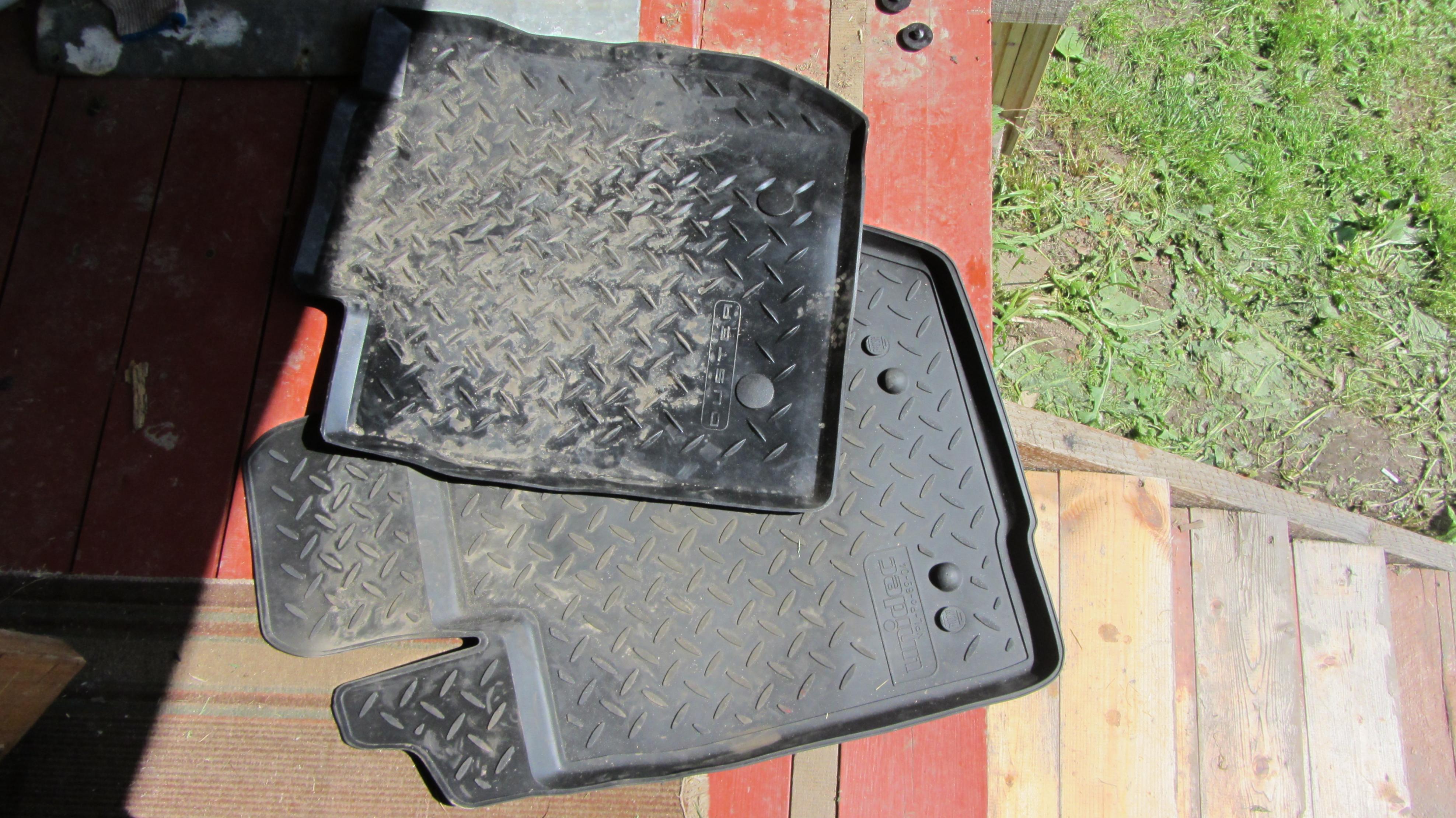

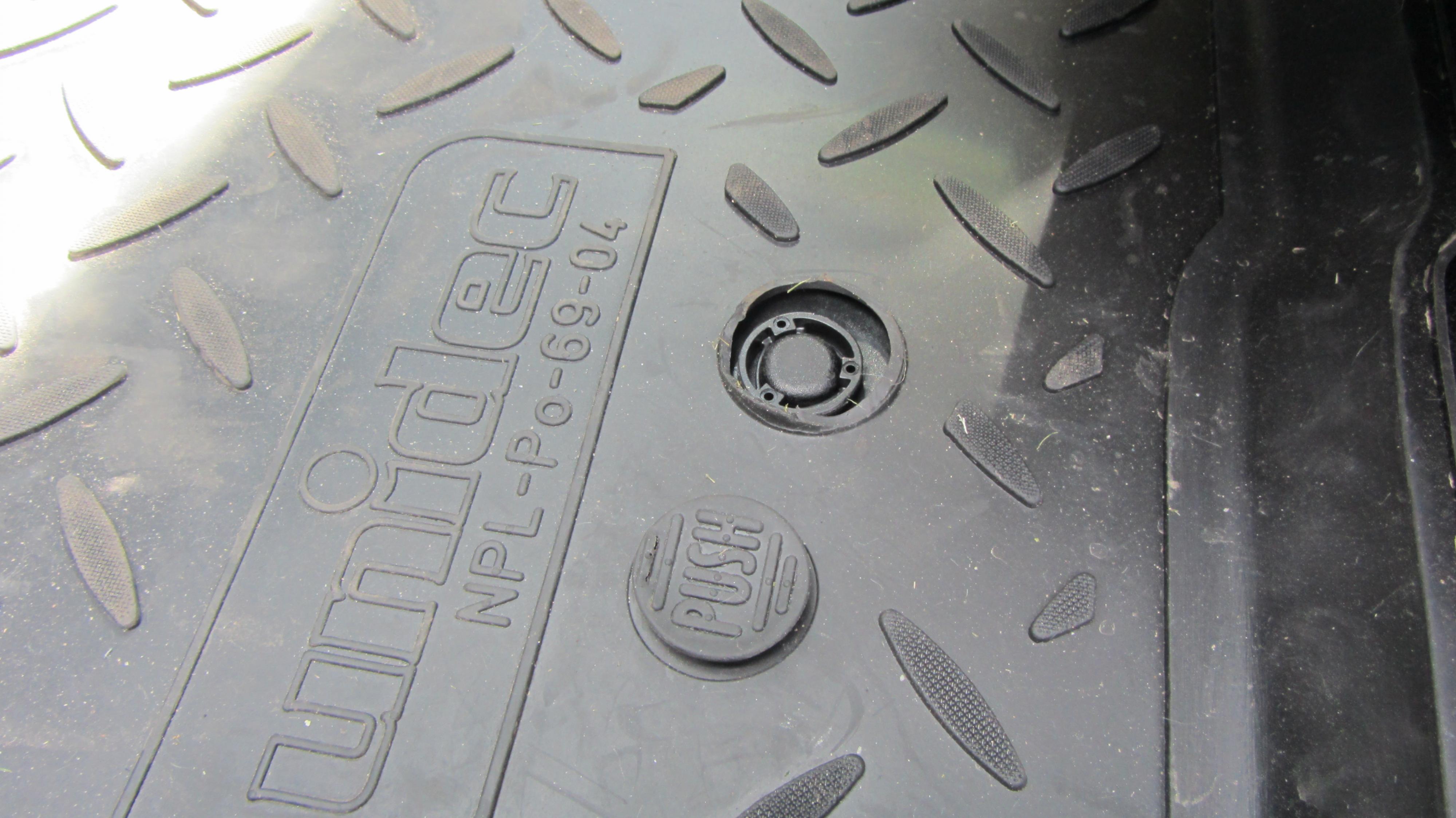

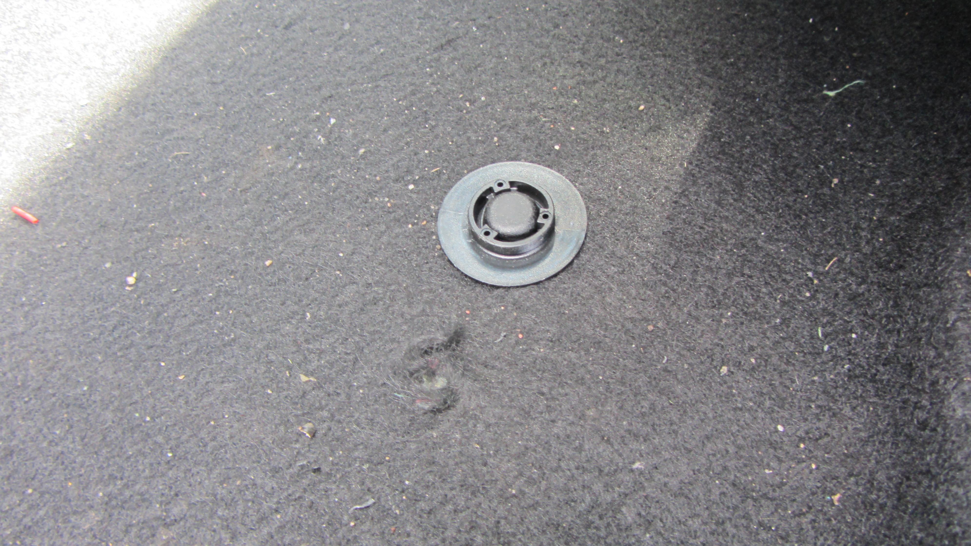

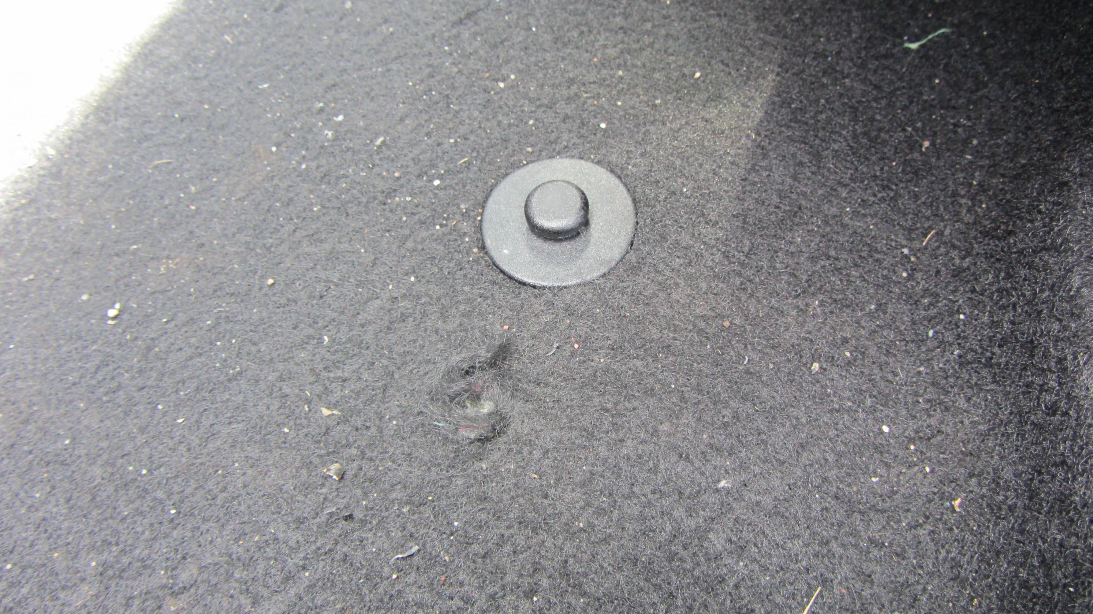

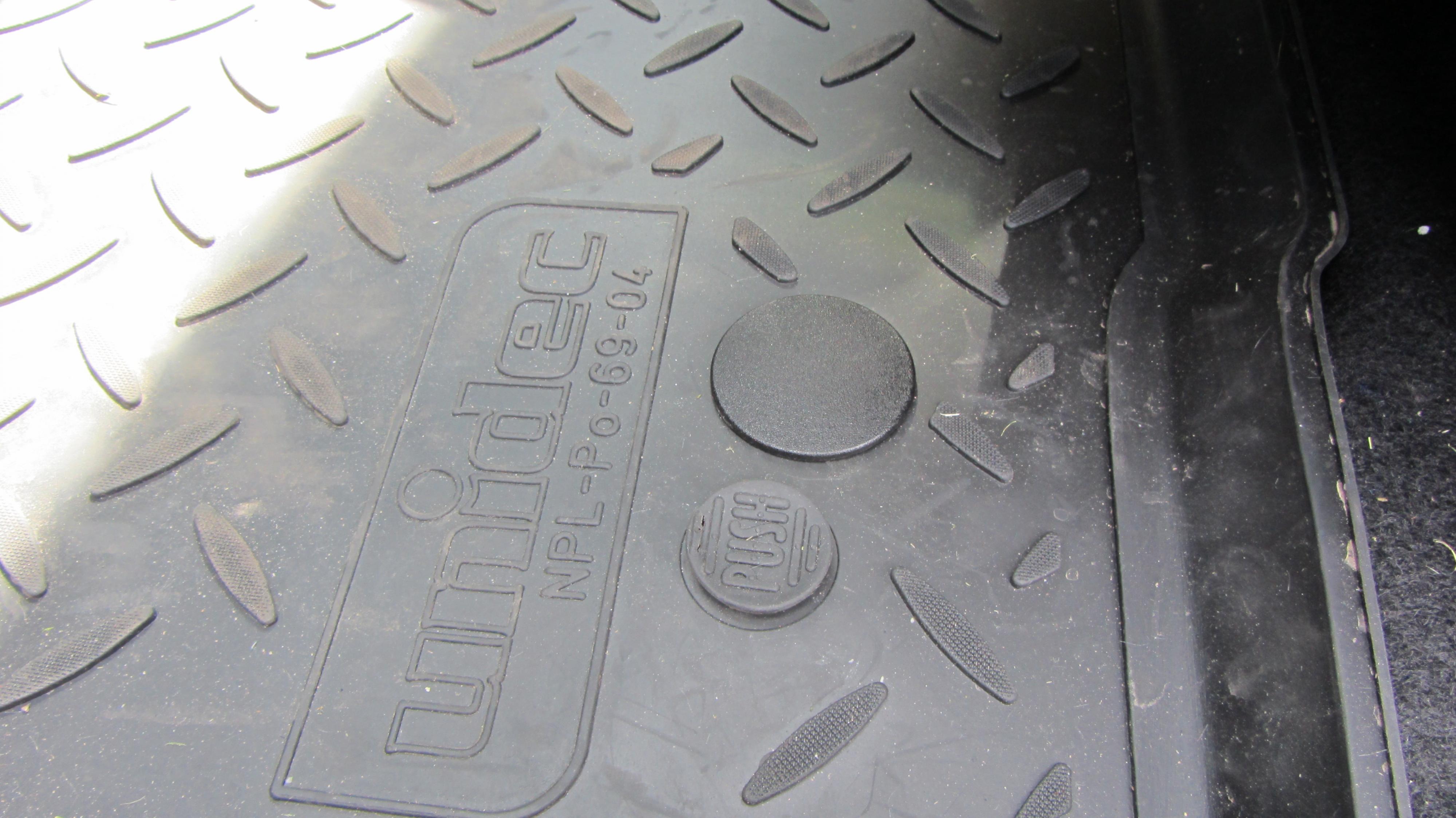

Как из двух ковриков "так себе" сделать один "более-менее"?
Имеем:
Штатный коврик от дилера - хорошо крепится, закрывает так себе.
Купленный коврик Unidec - хорошо закрывает, крепится так себе (крепеж ввинчивается в ковролин пола, в итоге коврик с них слетает).
Снимаем клипсы с дилерского. Срезаем выпуклости с Unidec (оставляя небольшой выступ). Ставим клипсы на штатные места на полу. Выравниваем коврик и защелкиваем клипсы.

Crocodil, гуд Только по-моему проще и дешевле липучек с суперклеем накупить

Дороговаты клипсы получаются по цене дилерского коврика.
У Локера они по 120 руб.
http://www.shop-locker.ru/056053124052053048053/
