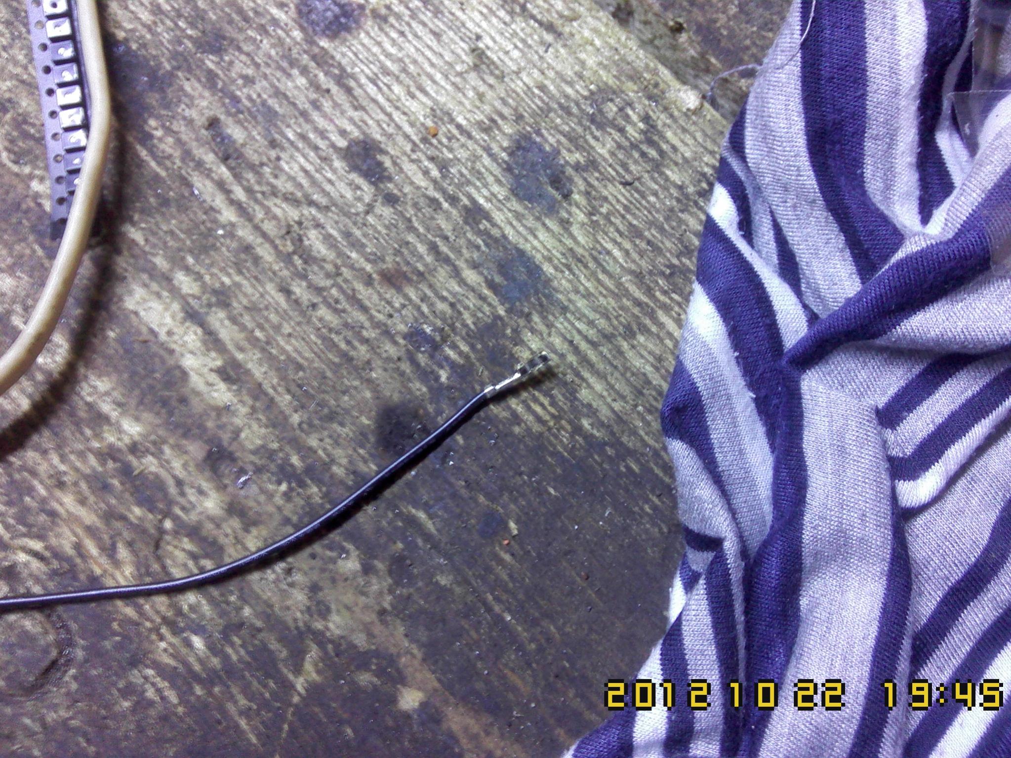

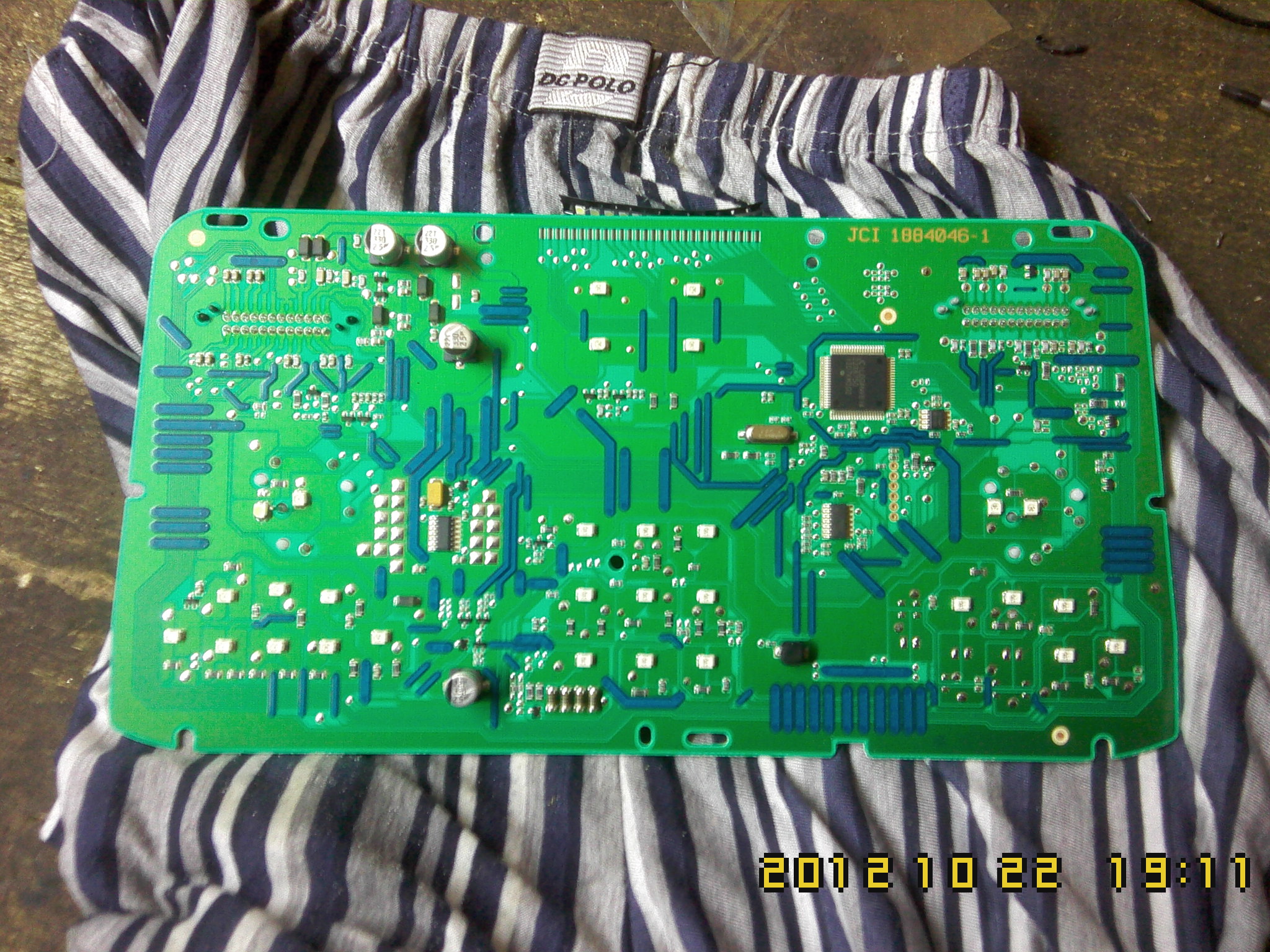

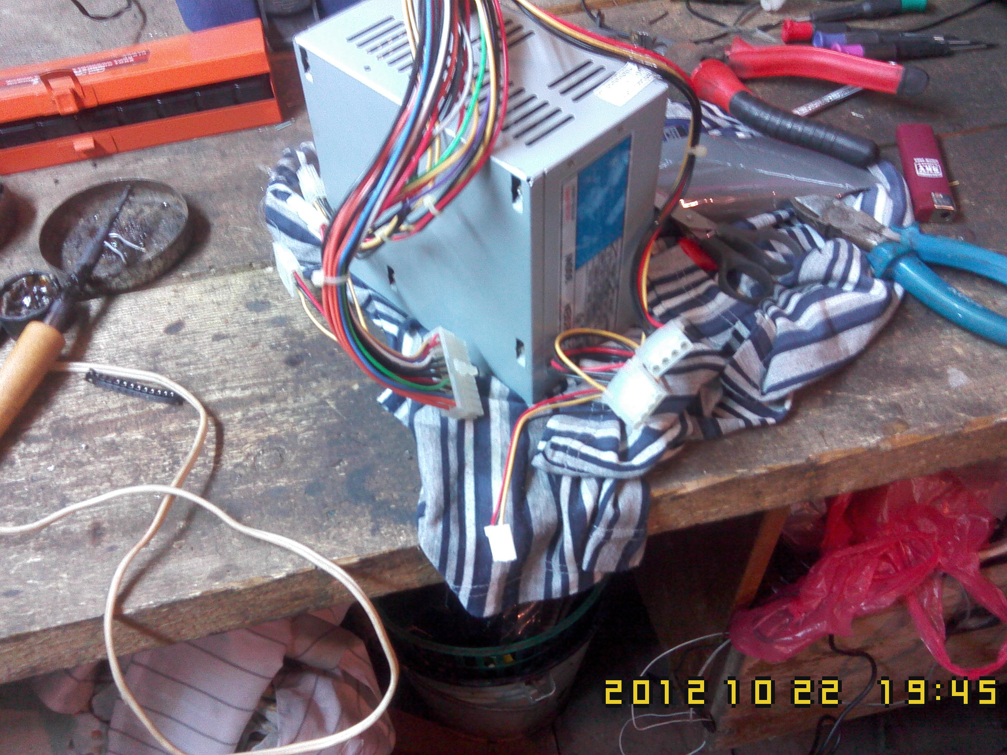

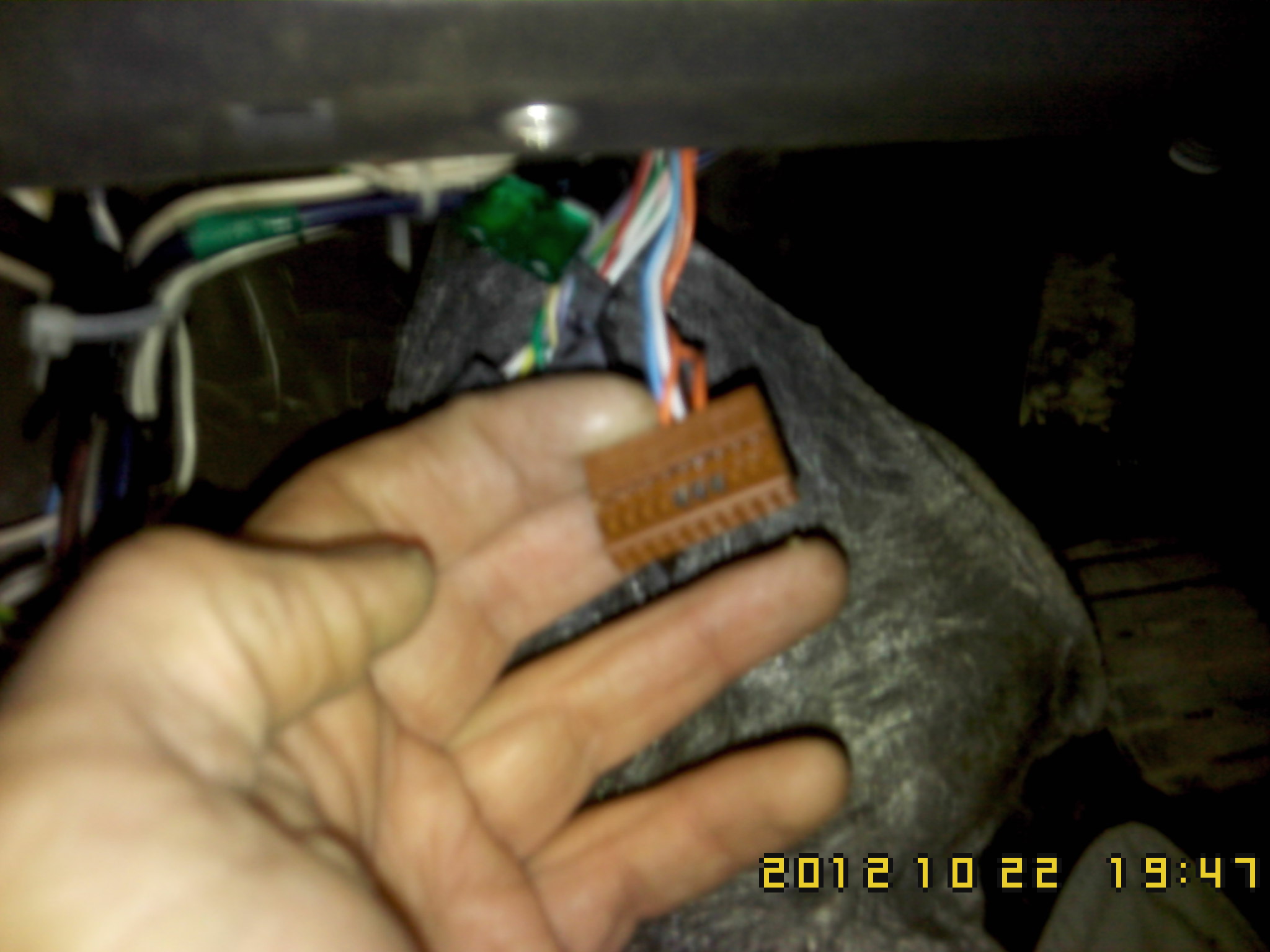

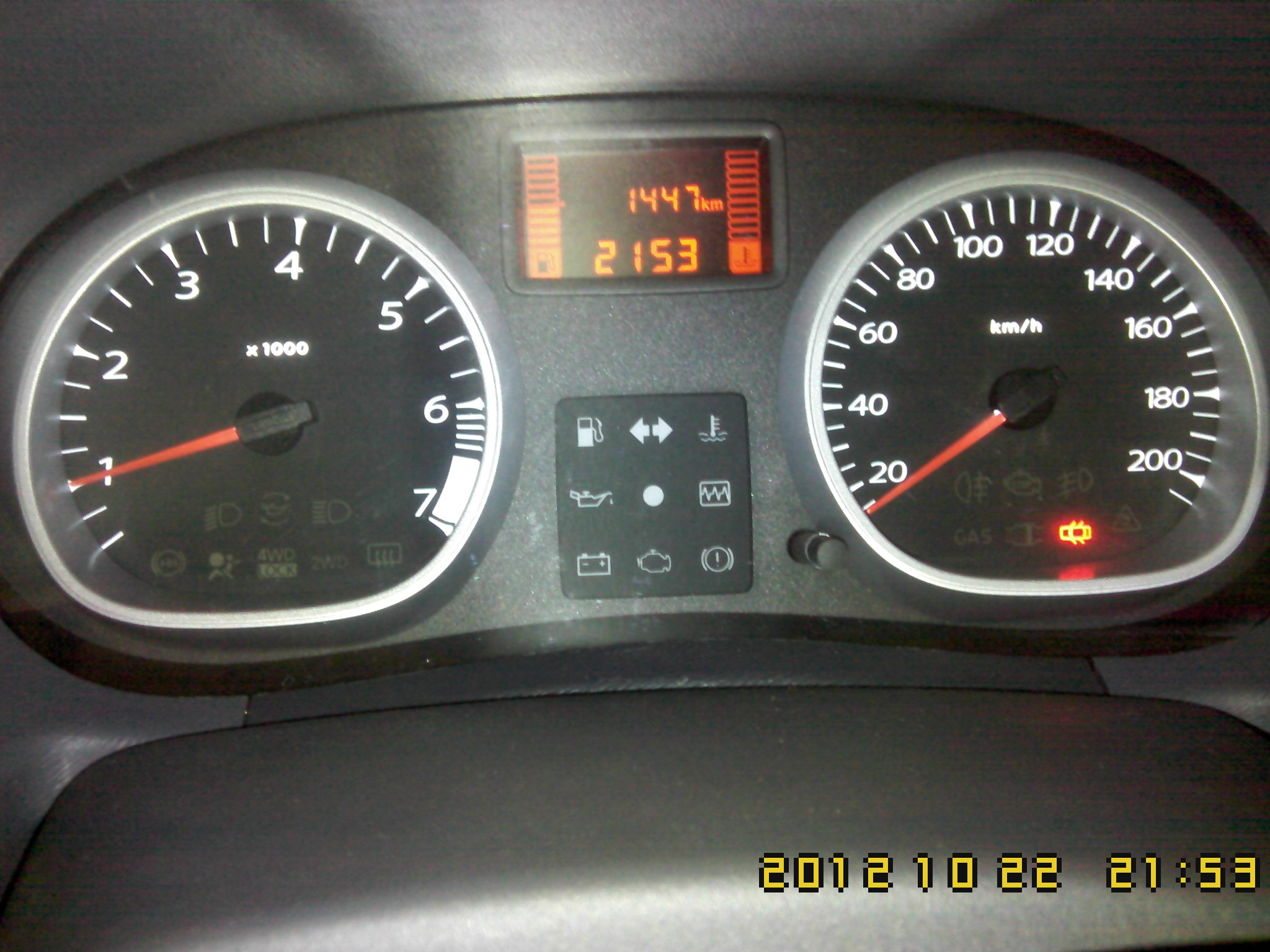

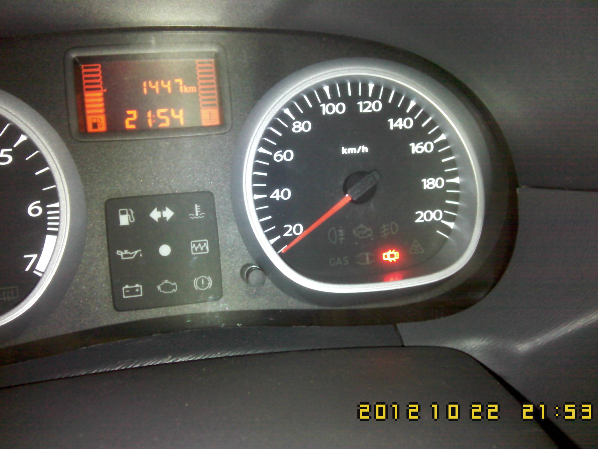

Машинка ездит, радует))) Но руки "чешутся"))))
Решил реализовать индикацию открытых дверей на приборке...
Снял приборку, панели отщелкивал старой кредитной карточкой... Оказалось, что светодиод и резисторы на плате приборки уже есть, в отличии от Логана и Сандеро, осталось только провести минусовой провод с блока ЭБУ - 20 контакт коричневого разъема внизу у левой ноги водителя до приборки - серый разъем 12 контакт... В разъемах контактов нет - подходит от блока питания компьютера - разъем питания дисковода... При включенном зажигании и при открытой двери лампа на приборке горит!!!

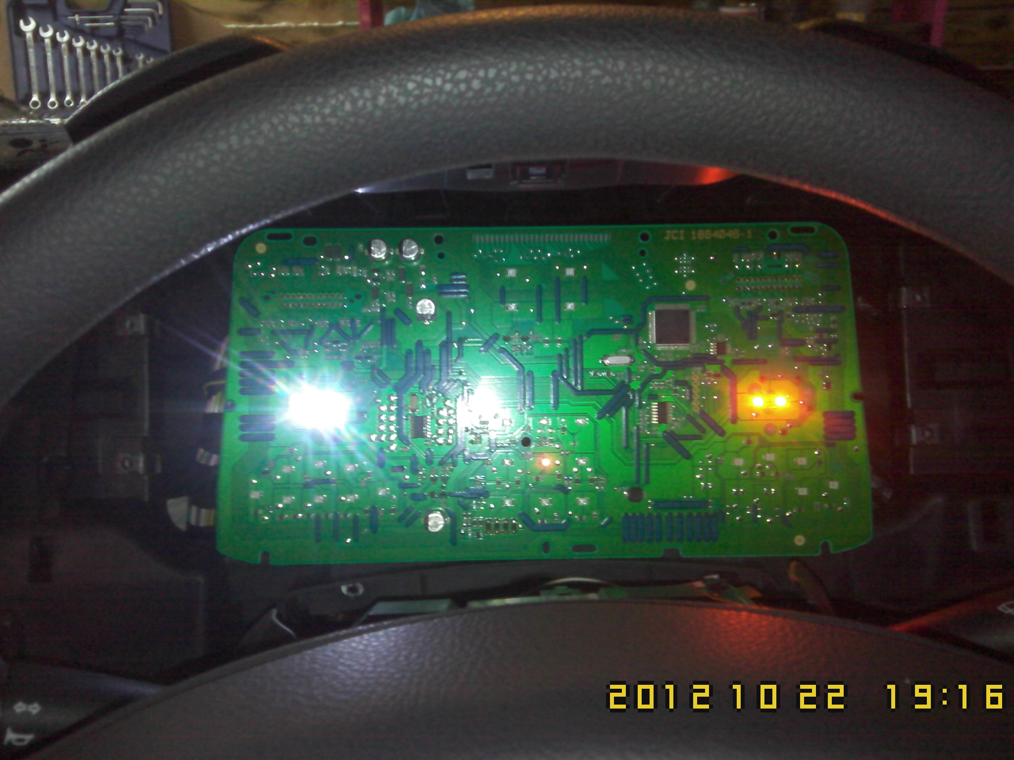

Пока приборка была разобрана, перепаял светодиоды подсветки 4 шт., как-то белая больше нравится...
Сам ЖК экран пересвечивать не стал, у кого-то видел на форуме - не понравилось... Пусть будет оранжевый!

Меня,кстати,как ни странно,устраивает оранжевая подсветка. Думал,будет раздражать-ан нет. Белая-прикольно! Не знал,что в аутентике "зажали" индикатор открытых дверей. Максим,скоро от дастера останется одно название,всё под себя переделаешь! Максидастер буит))
