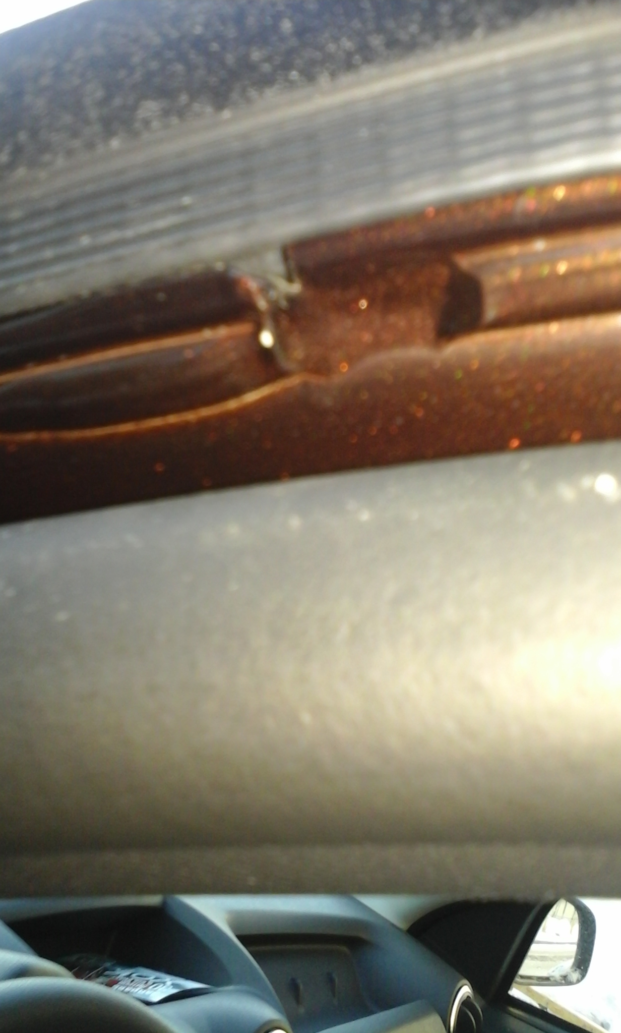

А у меня дверные проемы слева трещат... только не ЛКП , а рвется металл. Авто сентября 14 года, пробега и 2к нет.

Сообщение от Эгида
рвется металл.
Офигеть , это где же вы батенька ездите ? Наверно , Эльбрусы и Казбеки штурмуете ? Так скрутить кузов , это талант нужен  Я вывешивал на ухабах заднее левое на 50-60см - и то такого не было , вот свезло так свезло ... Сочувствую ...Только к дилеру и рвать ему кадык !!!!

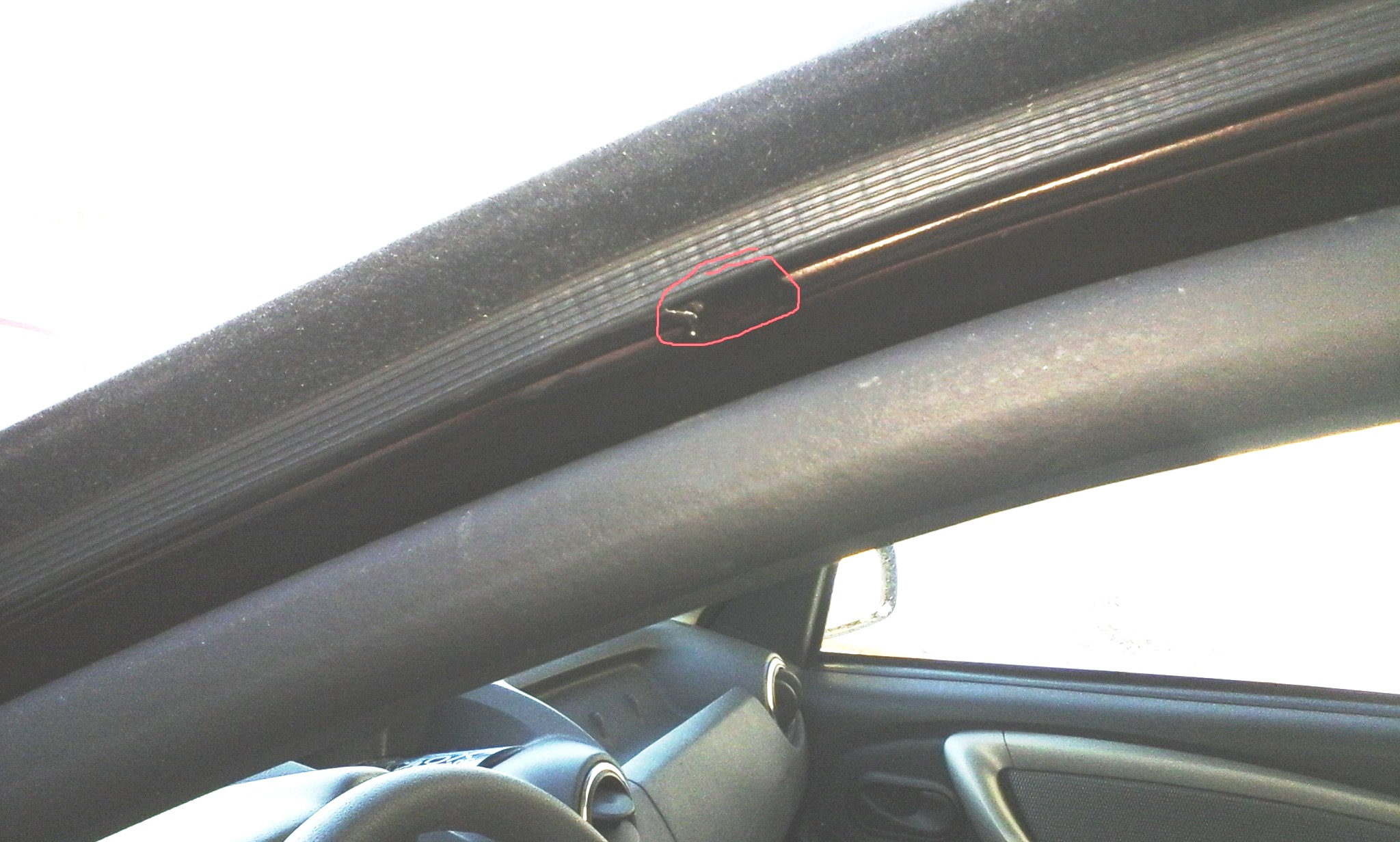

Сообщение от Эгида
На втором фото, это где именно?

Re: Трещины ЛКП на крыше
Нифига не видно что и где рвется....

Сообщение от Эгида
То,что у вас там "рвётся" -это не металл,а просто неровно нанесённый герметик. И он не рвётся,а именно,неровно,с зазором нанесён. Если бы в этом месте рвало кузов,Вы увидели бы в первую очередь по трещинам на лобовом стекле.
Там профиль форму даже потерял. Хотя, я могу ошибаться и у меня все в нрме)

Сообщение от Эгида
Главное,сами форму не теряйте.
Снимите уплотнитель,идущий по краю крыши, потянув его вверх, и убедитесь в своей ошибке. Там нет ни намёка на трещины лкп,герметика,и уж тем более,металла. Всё у Вас в порядке.
И больше никому не вздумайте сказать,что кузов рвёт.
