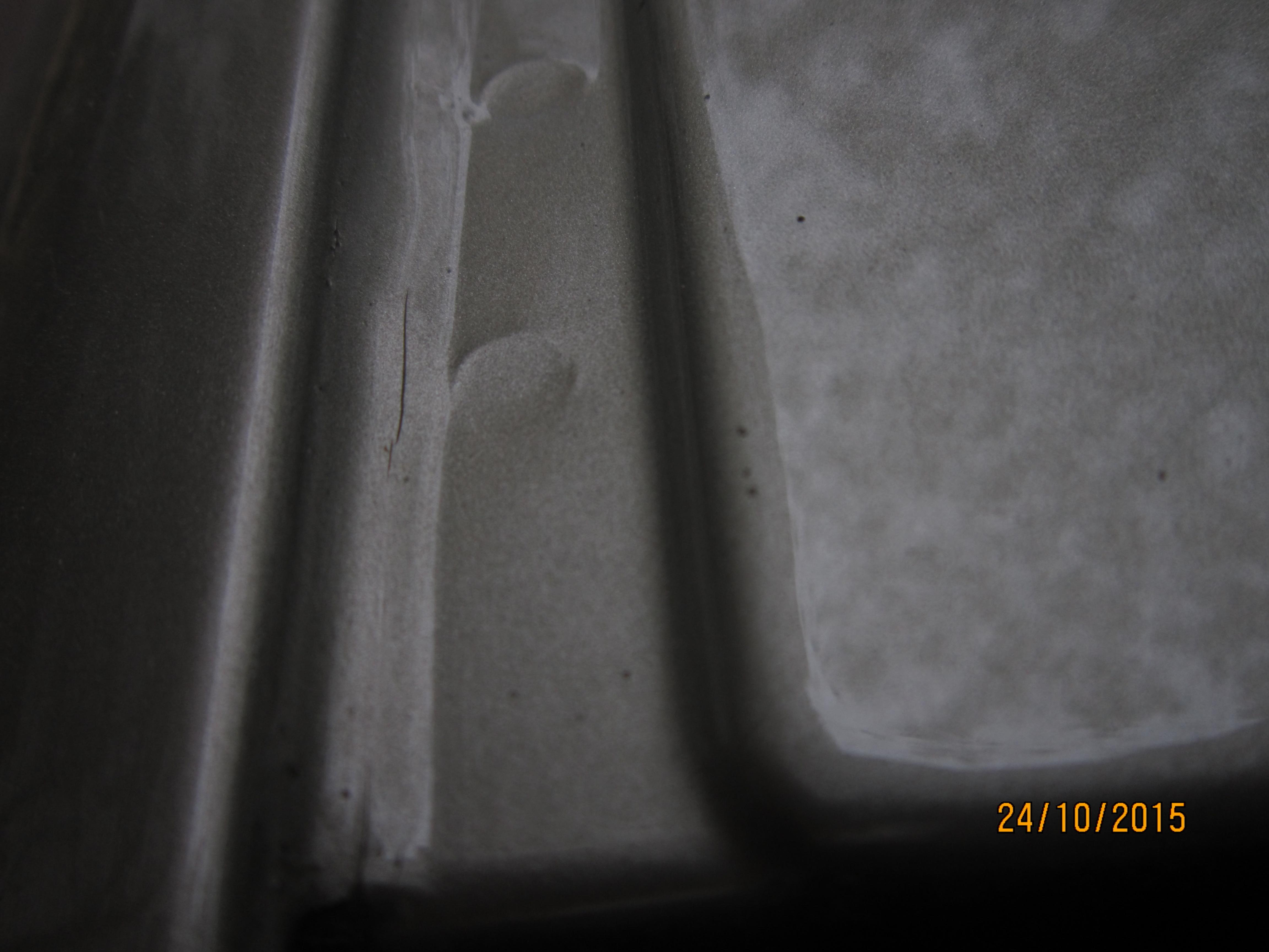

Кстати , сегодня и я заметил трещину на крыше у пятой двери на левом желобе . Потому и в эту тему залез . Скорее всего соглашусь с мнением Олегъ и забью на это . Трещина не больше 1 см. и тонюсенькая . Получится сфоткать - выложу .

Вот она . Пустячок , а не приятно .

Когда я обратился к дилеру в Петровский, по поводу кпп, то они проверили и кузов. В итоге слева была трещинка 1-2см, справа чуть больше.
Пока я ездил так туда сюда и ждал одобрения, то приехав к дилеру в кузовной отдел, я глянул в последний раз на свои трещинки. Специально одел очки. В итоге левая трещинка превратилась в трещину 10см.
А прошло всего 2,5 недели. Причем я сейчас подумал, что этих трещин не было, пока машину не стали подымать на подъемнике по несколько раз.
