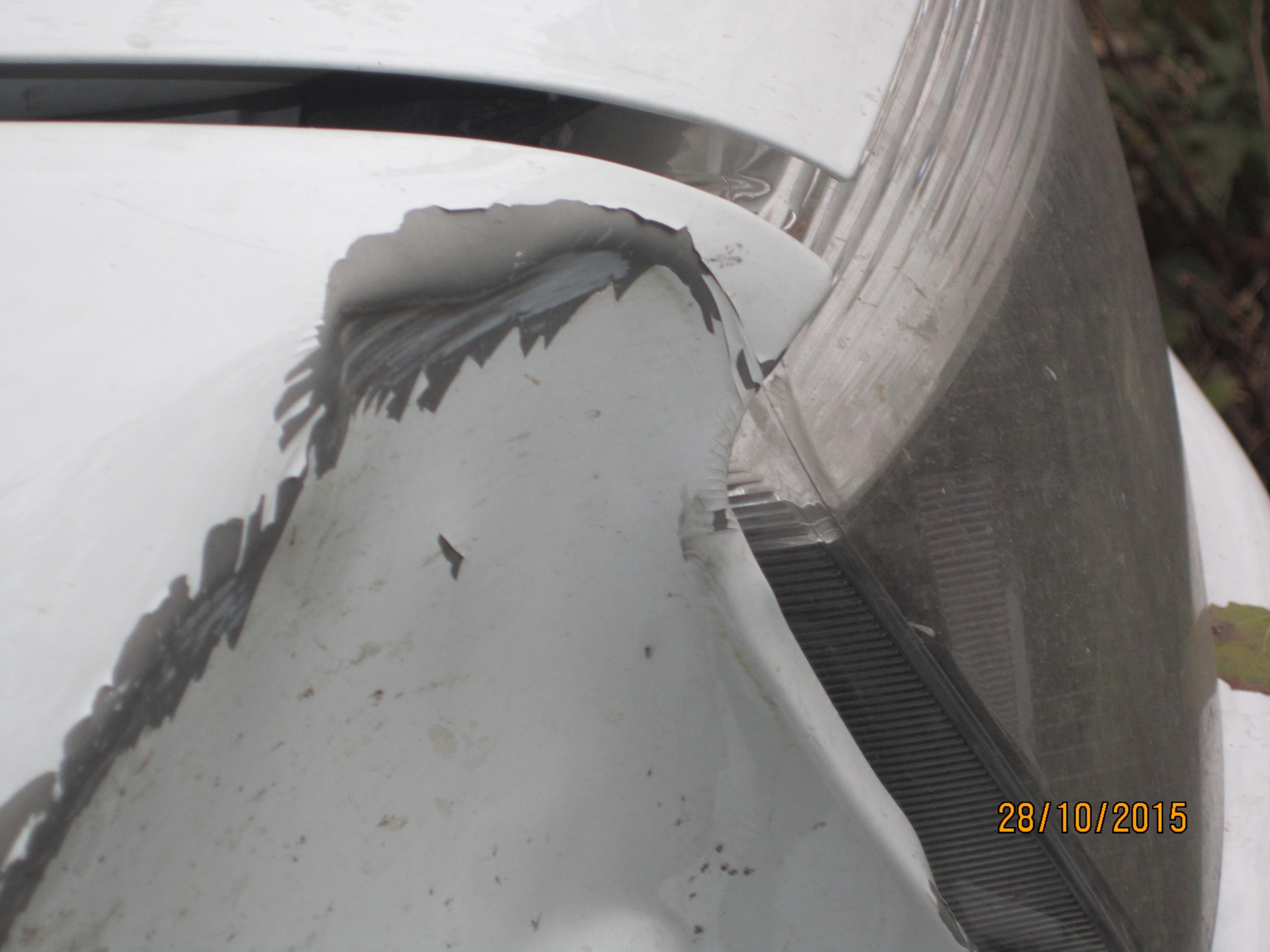

Старый 28.10.2015, 19:32   #863
Цимус
Аватар для Цимус
Онлайн: Цимус вне форума
Был(а): 14 апр 2025 17:26
По умолчанию Re: Трещины ЛКП на крыше

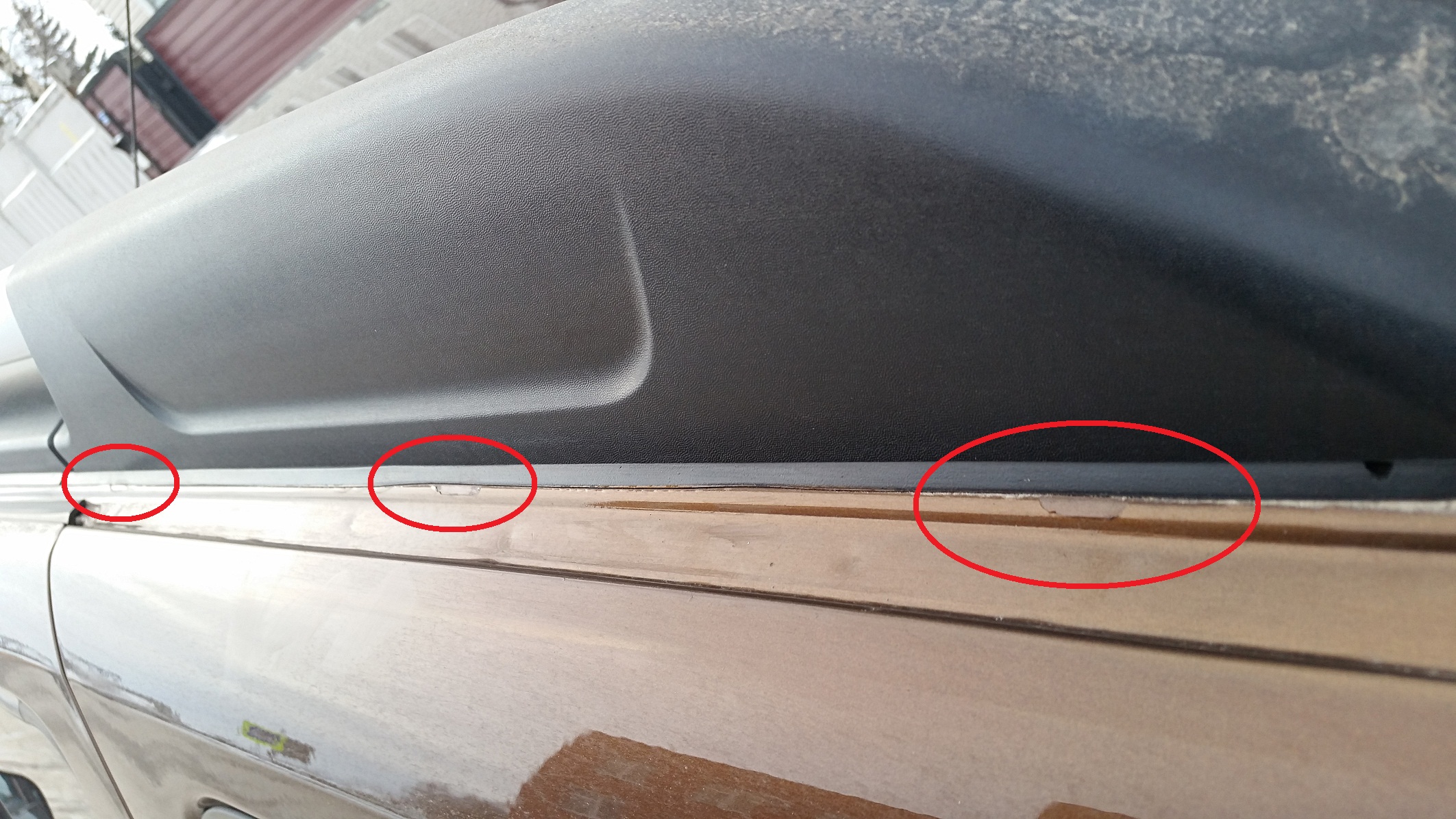

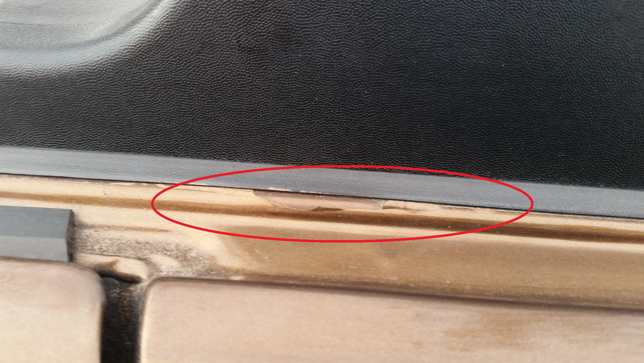

Камрады ,геноссе , клубни успокойтесь наконец с этими трещинами . Я есмь исключительно мнителен . У меня до РД был логан и я изучил все больные места логана . И когда подавляющее большинство плювало в сторону логона я не сомневался - логан надежен , прост , вынослив . Я полтора года ждал РД и тусовался на форуме . Я не сомневаюсь - дастер надежен , прост , вынослив . У меня тоже появились трещины на водостоке . Я гулял по району и осматривал логаны фаза 1 и РД . У логанов не то что трещины , а краска послезала с мастики . Да - не красиво , не эстетично , но и только . Я подозреваю что некоторые владельцы логанов и дастеров даже не знают об этом . Мужики , рено не самоубийцы . ЖЕСТКАЯ , КОНКРЕТНАЯ КОНКУРЕНЦИЯ между марками и производителями . Ниже я продемонстрирую фотки РД из нашего двора . Смотрите - краска отскочила , а коррозии нет . Днем плюсовая , ночью минус . То дождь , то снег . А где ржавчина ? . Я могу нафоткать иномарок бизнес класса с аналогичными проблемами и ржой . Дастер оправдывает себя . Если кто надеется что РД долго не живет , то ошибается . Счас вообще не делают долговечных машин , но мы еще покатаемся !

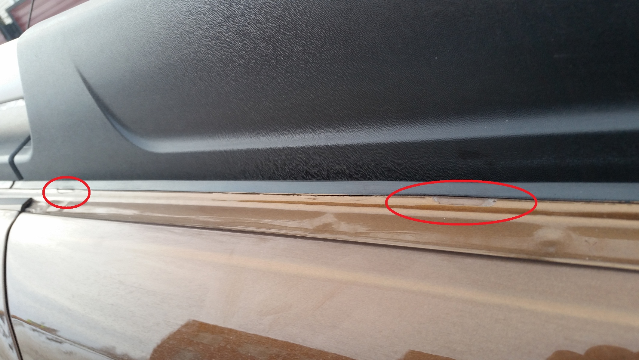

Автомобиль: RENAULT DUSTER 2.0 4WD AT
Сообщение от 67sergey67 Посмотреть сообщение
Что ж, исправили... со второй попытки, авто как и обещали было в ремонте до четверга, только этой недели))) 19.11.14-27.11.14
Теперь намерен предъявить письменную претензию ОД по поводу просрочки сроков выполнения гарантийного ремонта - как ни как 1% от стоимости авто за каждый день, в заказ-наряде указали 2,5н/ч.
прошло чуть больше года с момента устранения дефекта ОД, полюбуйтесь на результат:
Сегодня заехал к ОД, сказали что всё исправят. Боюсь что также "качественно".

Вот из за этого я и забил на эти трещины,самое главное через них вода не течёт,до сих пор плююсь после того как ОД мне перекрасил пороги что от резинок дверных протёрло,по лету лутше сам пороги перекрашу чем доверять рукажопым специалистам.
Сообщение от анатолий тихонов
рукажопые специалисты.
...умудрились даже релинги покрасить....про остальные дефекты молчу-многие ими страдают-результат подготовки под окраску наот...сь.

Сообщение от ufo1961 Посмотреть сообщение
Гарантии мало времени осталось, накосячат а потом скажут - всё, гарантия окончилась.
Как вариант обратиться в последние дни гарантии, уточнив какой гарантийный срок од предоставляет на молярные работы - как правило не менее 6 мес.
