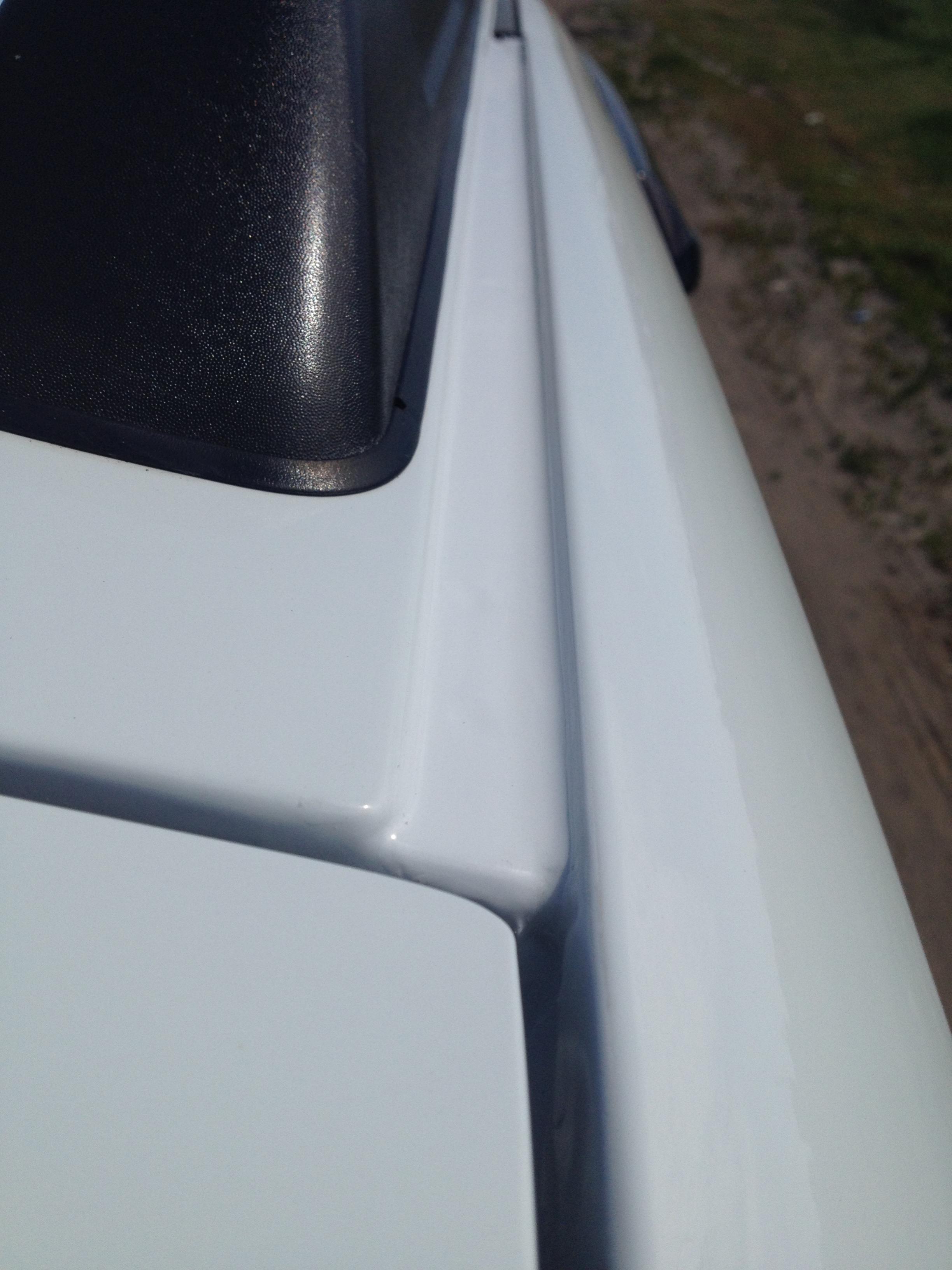

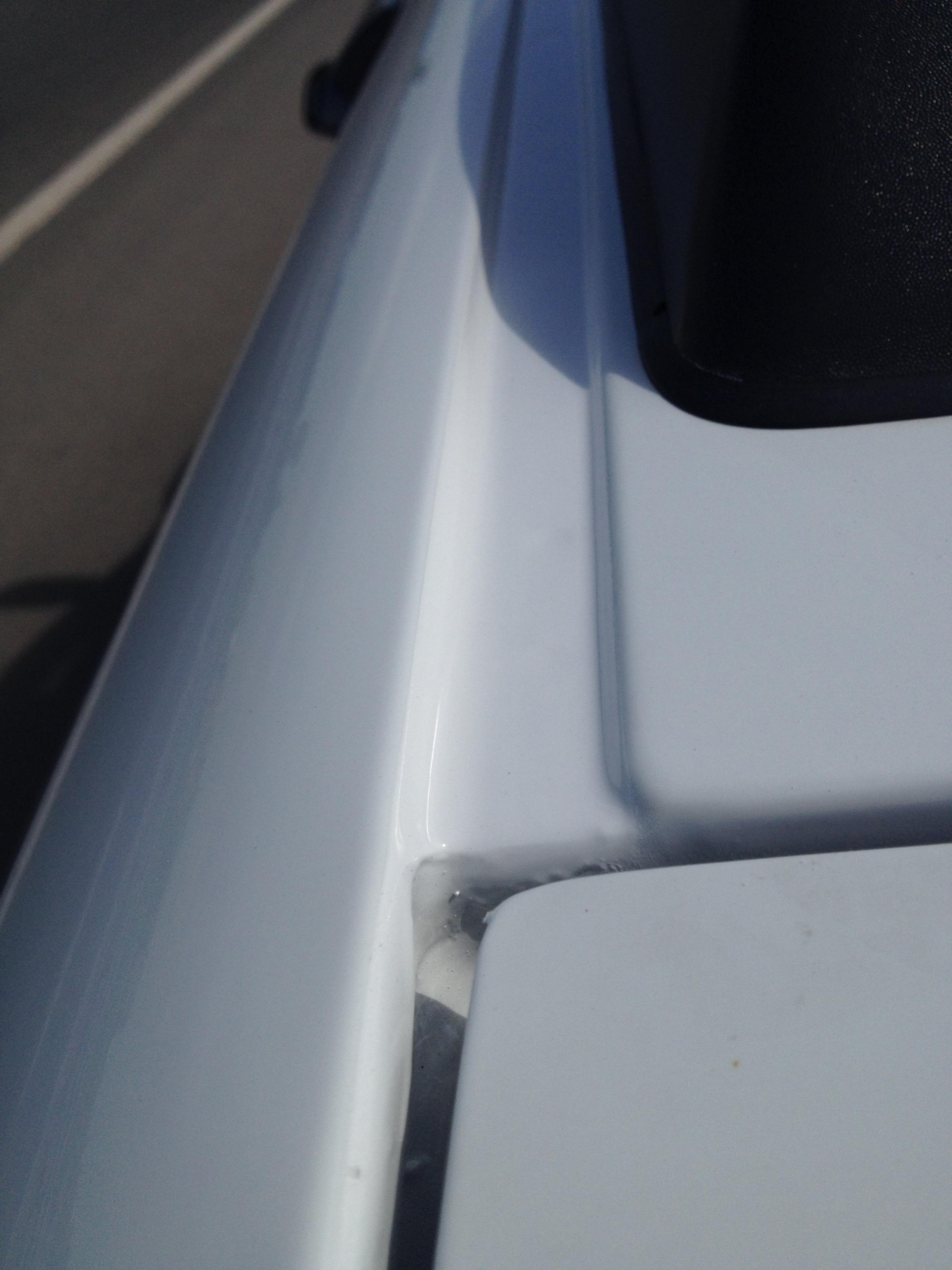

29.05.2016, 06:41
#898
Регистрация: 07.08.2013
Сообщений: 1,883
: 3296
Был(а): 21 апр 2025 10:32
Re: Трещины ЛКП на крыше
Забрал авто, мастику заменили... Посмотрим как будет себя вести новый "бутерброд". В районе замка на пятой двери и в паре мест точечной сварки на задней стойке желтенькое было, показал... Зачистили и перекрасили. По бумагам ремонт оценили в 6500 с копейками. Если учесть еще рулевой наконечник замененный по гарантии за 4360, уже стоимость одного ТО.
На фото до и после ремонта.
Mark Twain ©
