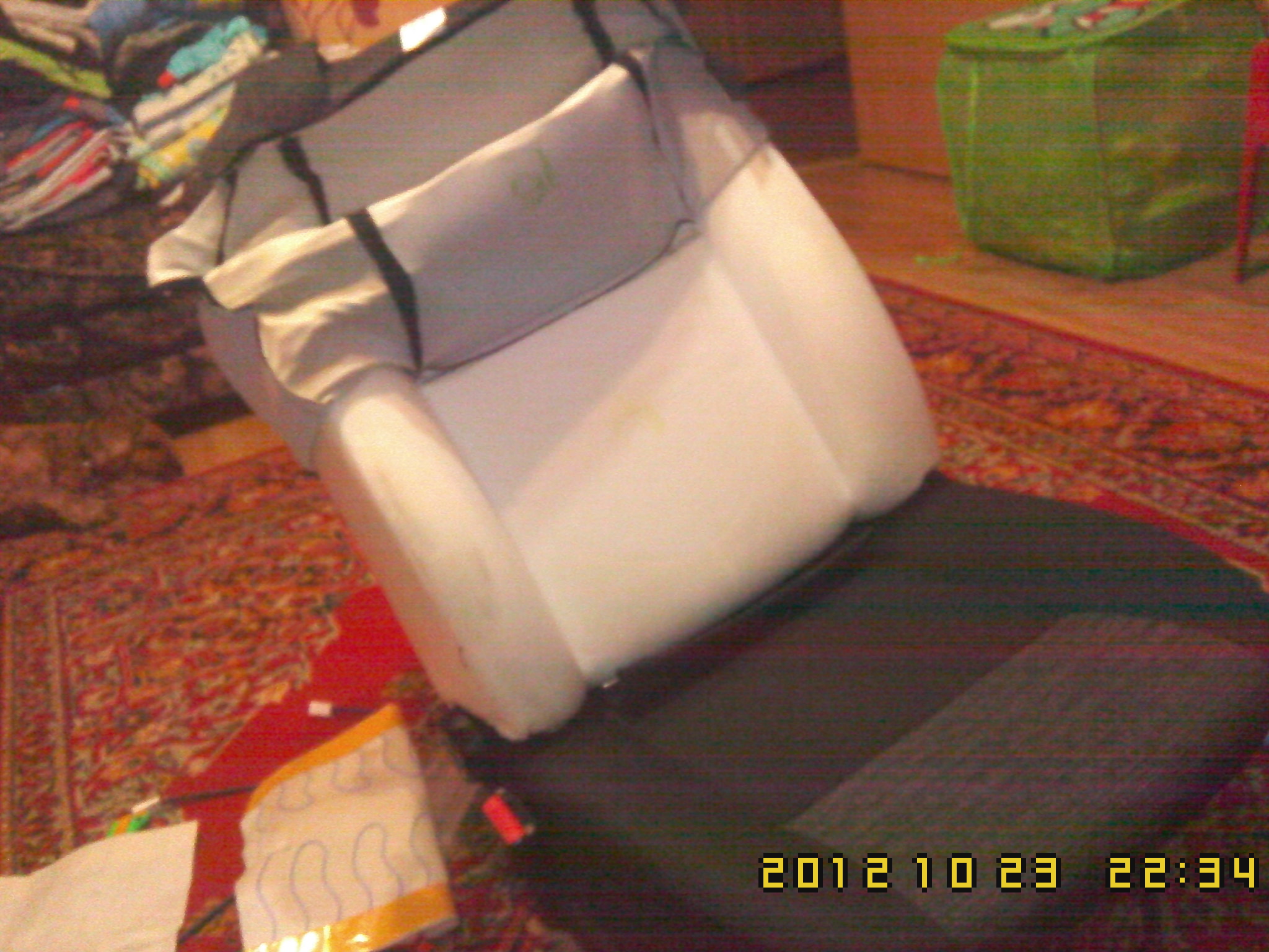

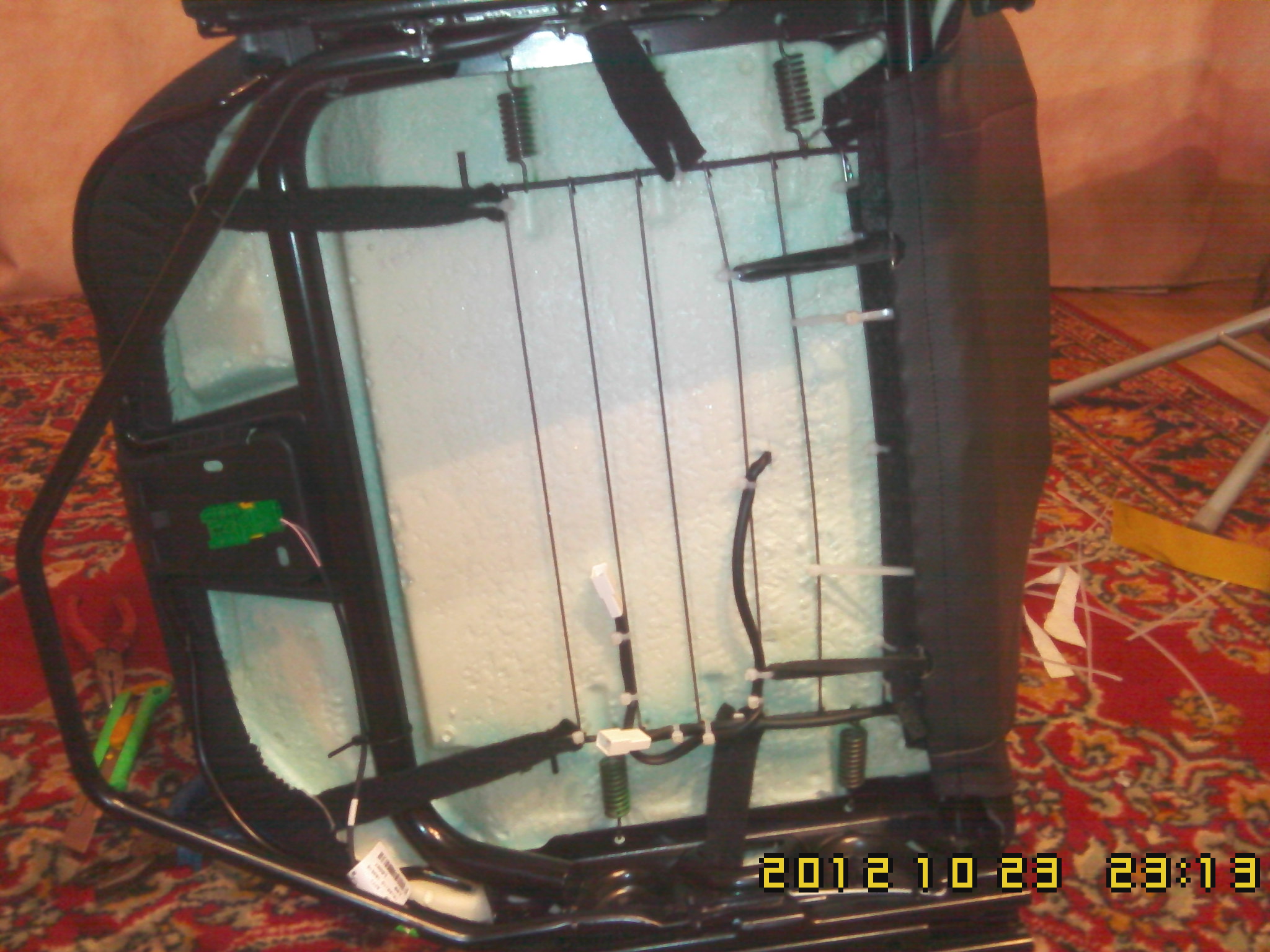

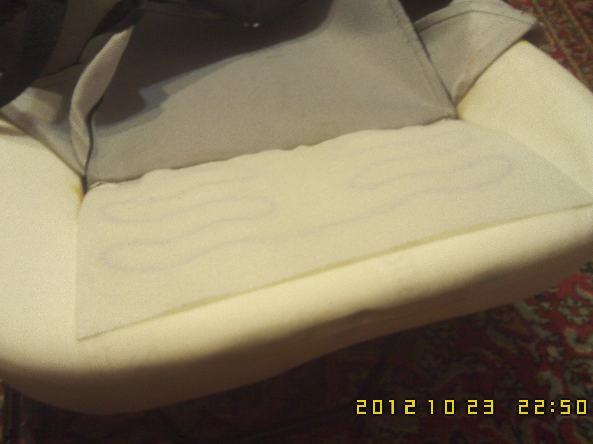

Сегодня утром у нас было -2. С обеда переобулся на зимнюю резину...
Прислали обогрев сиденья.

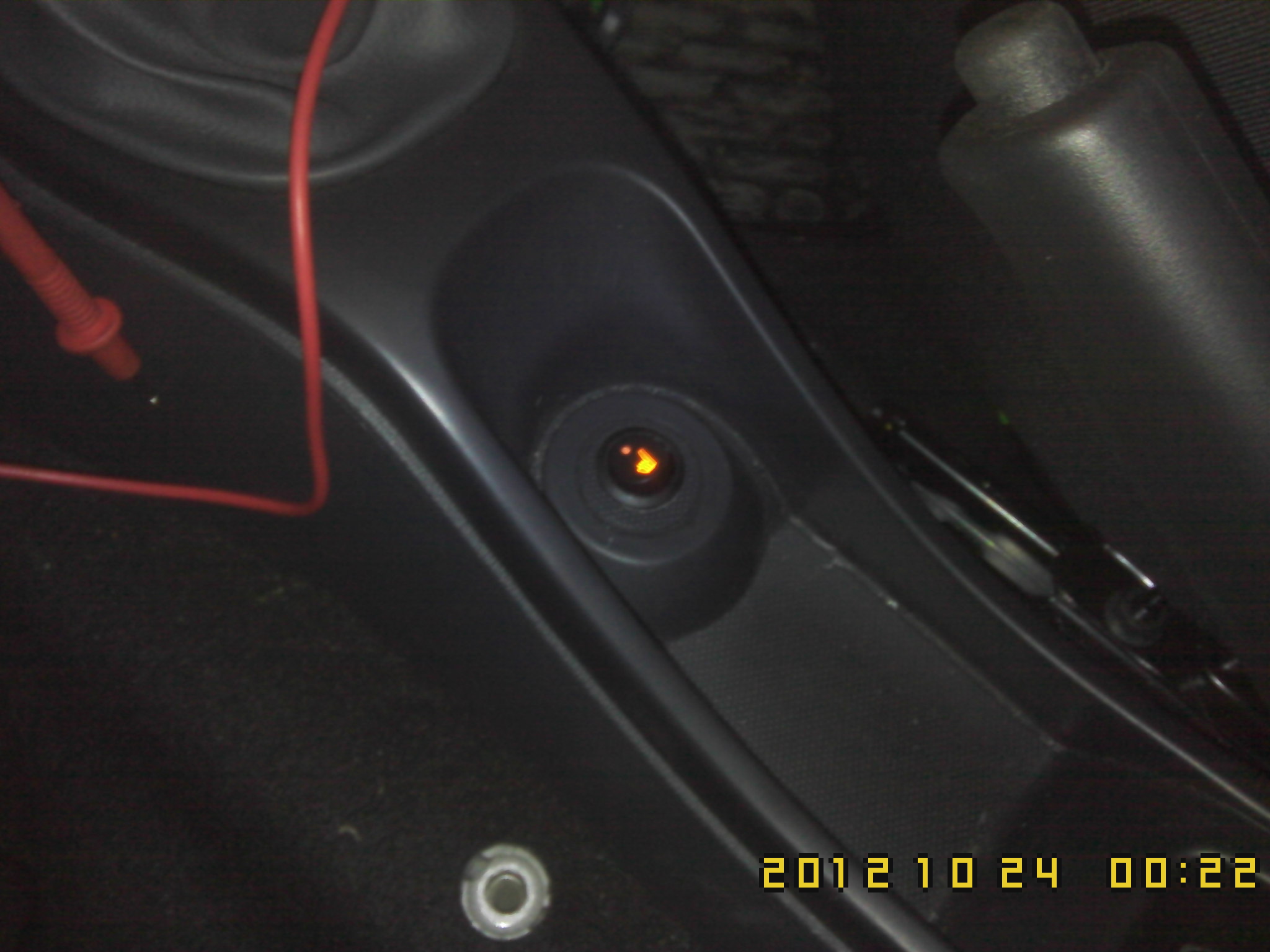

Вечером установил. Снял сиденье, принес домой. Отогнул обшивку, приклеил нагревательные элементы... Кольца ставить не стал, обшивку притянул стяжками...
Питание взял с прикуривателя, через предохранитель 7,5 А, шел в комплекте...
Кнопку поставил в тоннеле под ручником... греет отлично...
У меня на прошлых Вектрах Ц штатный был на 5 положений - грел хуже и зимой приходилось на сиденье гантель 10 кг. ложить, пока снег чистил у гаража, т.к. без веса на нем подогрев не работал, экономия топлива и электроэнергии блин у немцев!!!

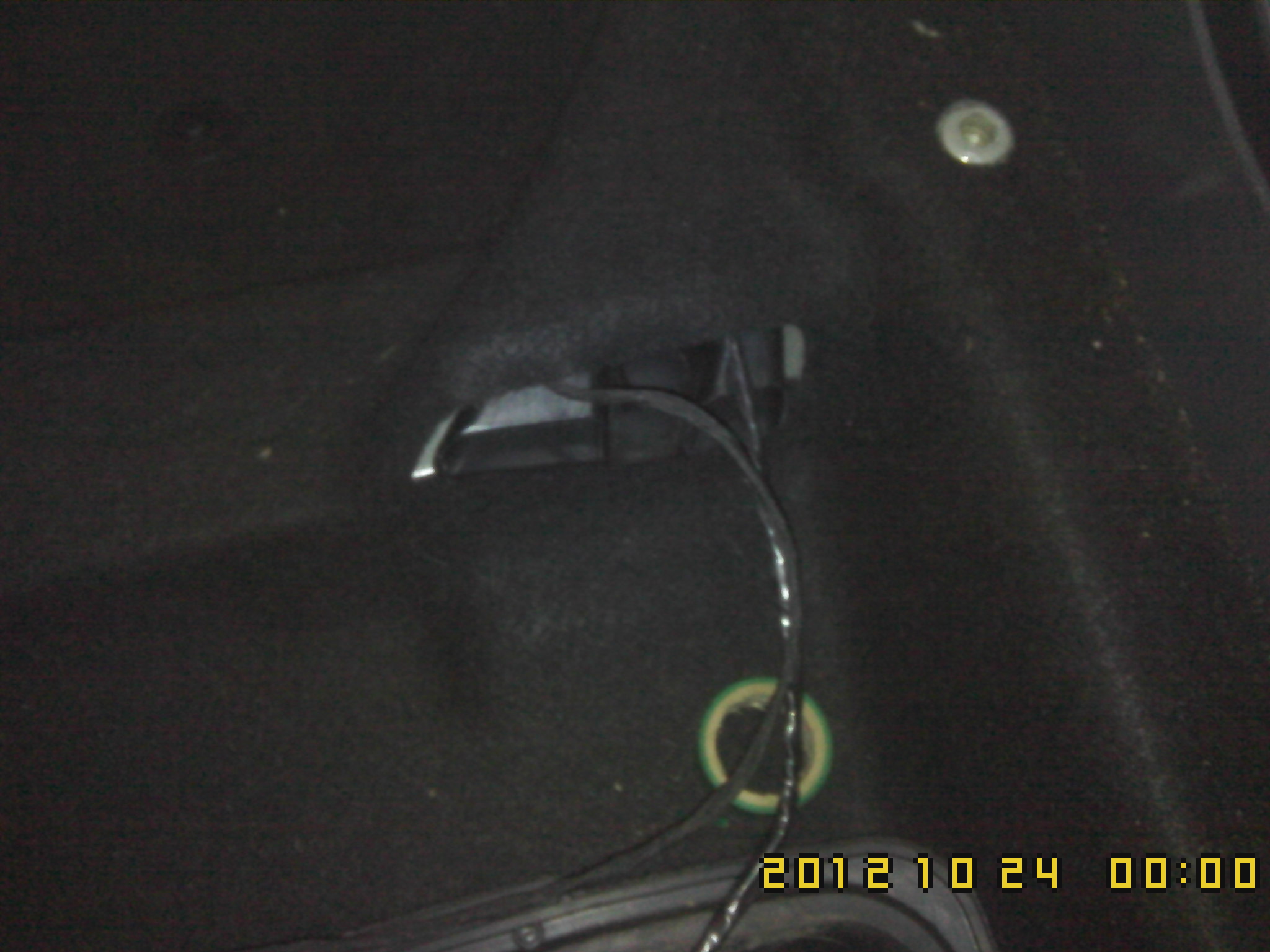

Провода на обогрев сиденья тянул под обшивкой пола рядом с проводом сигнализации не пристегнутого ремня безопасности...

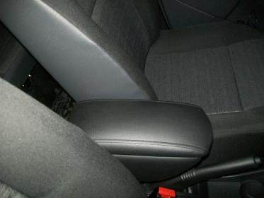

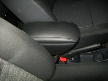

Заказал еще один вот такой подлокотник...
Теперь у меня их будет два
Какой поставить, блин, проблема

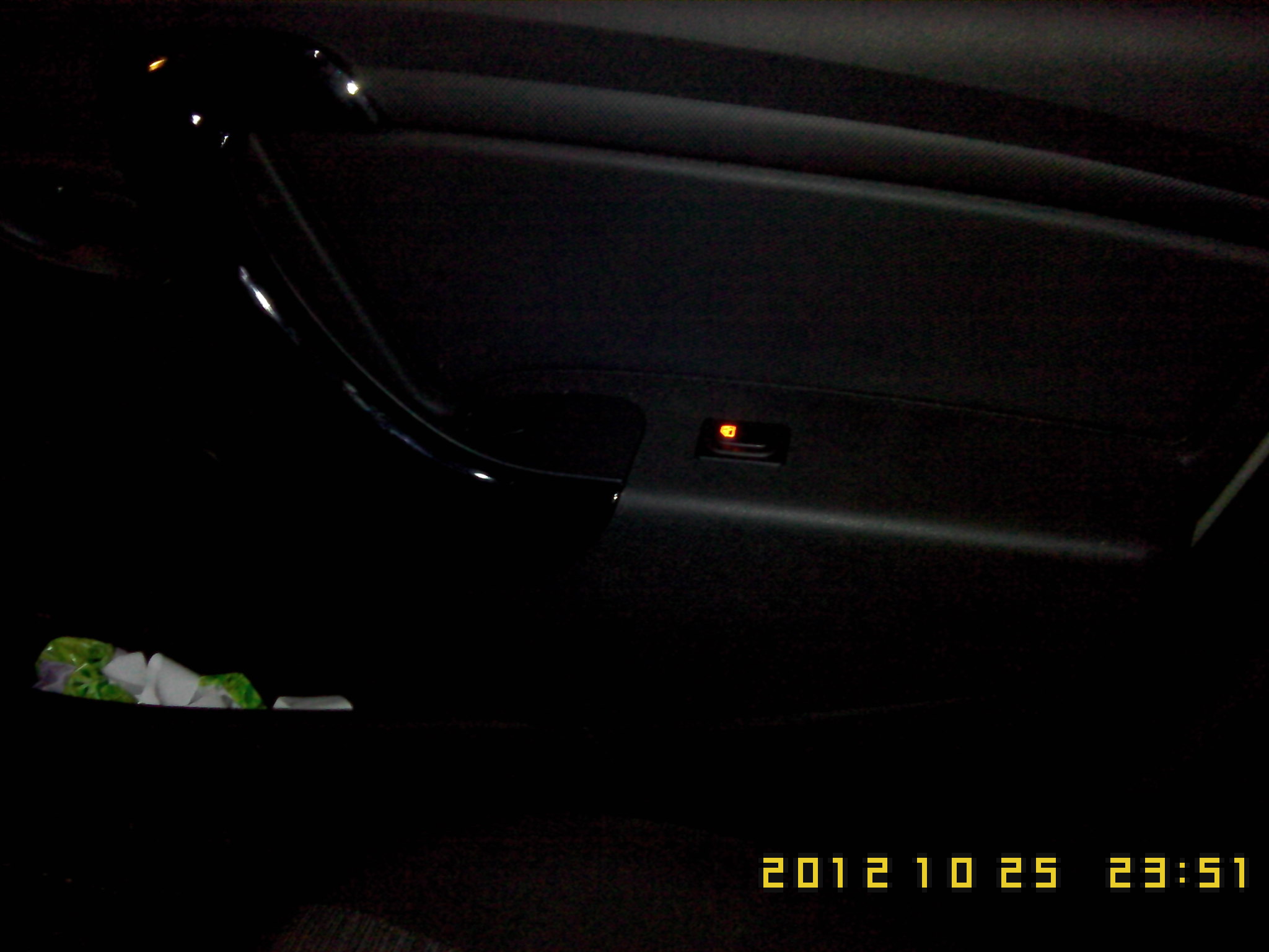

И "победил" подсветку кнопок стеклоподъемников...
