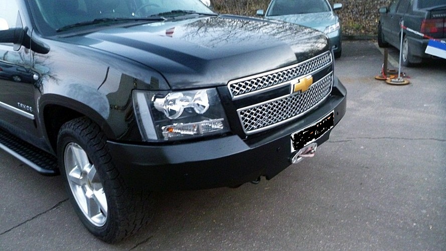

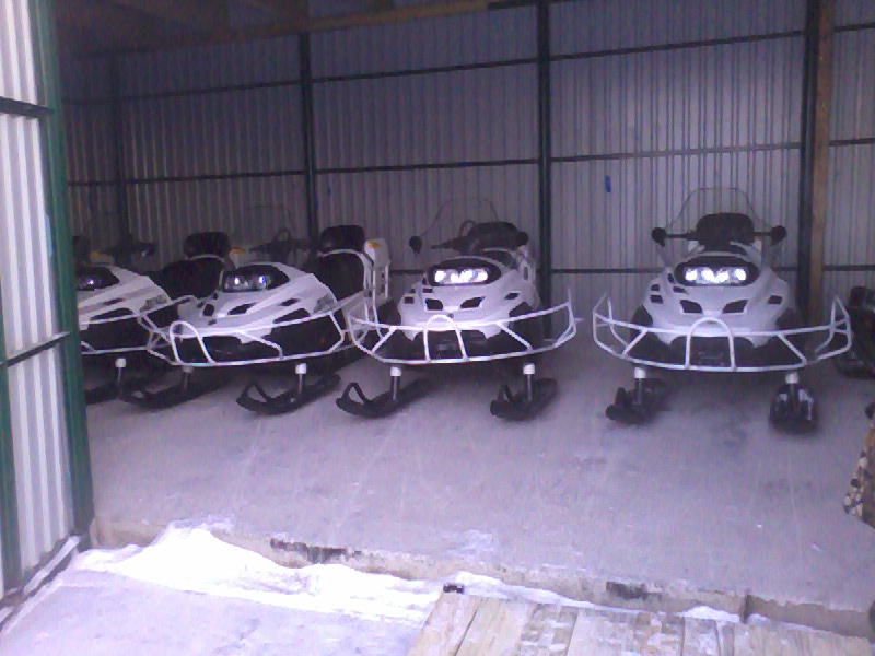

Да забыл что хотел написать этот ТАХО на фотке, три года назад Рено логан на перекрёстке уделал в бочину под списание , его выдирали пожаркой (на сколько я помню)он даже фары не расколол)бампер на 2 см.вбок ушёл вместе с концами лонжеронов(концами рамы)ему бампер разрезали и вставку сделали ,хозяин был доволен
На другой фотке тоже интересные экземпляры для охот хозяйства намудрили.

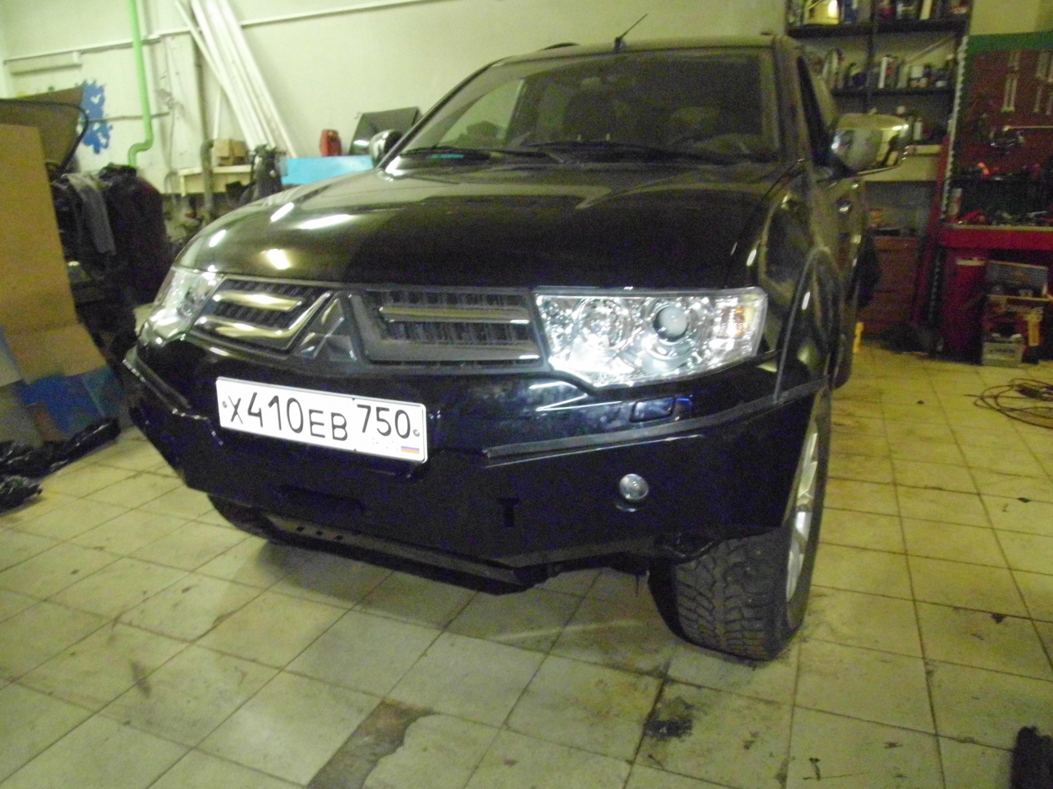

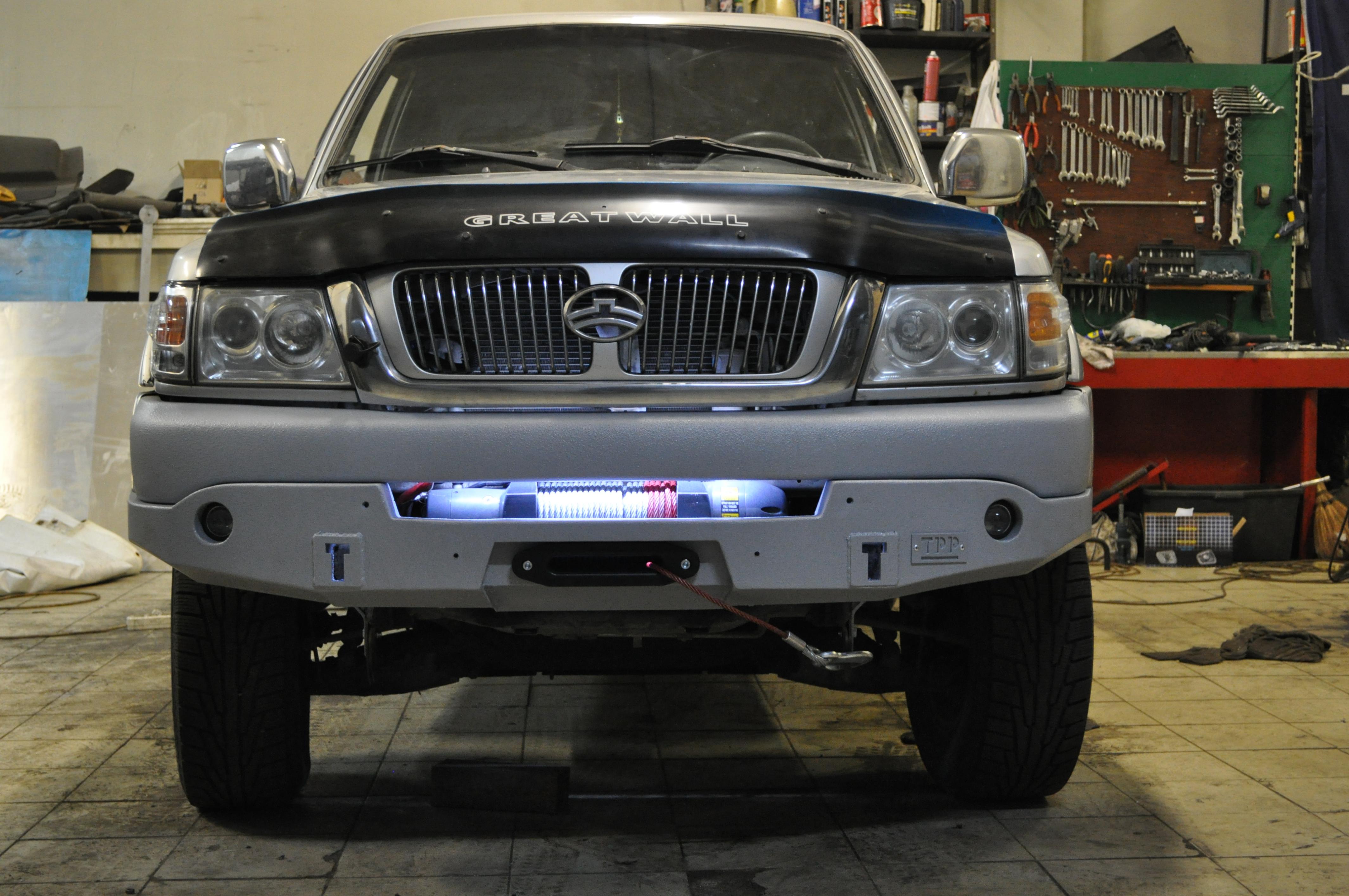

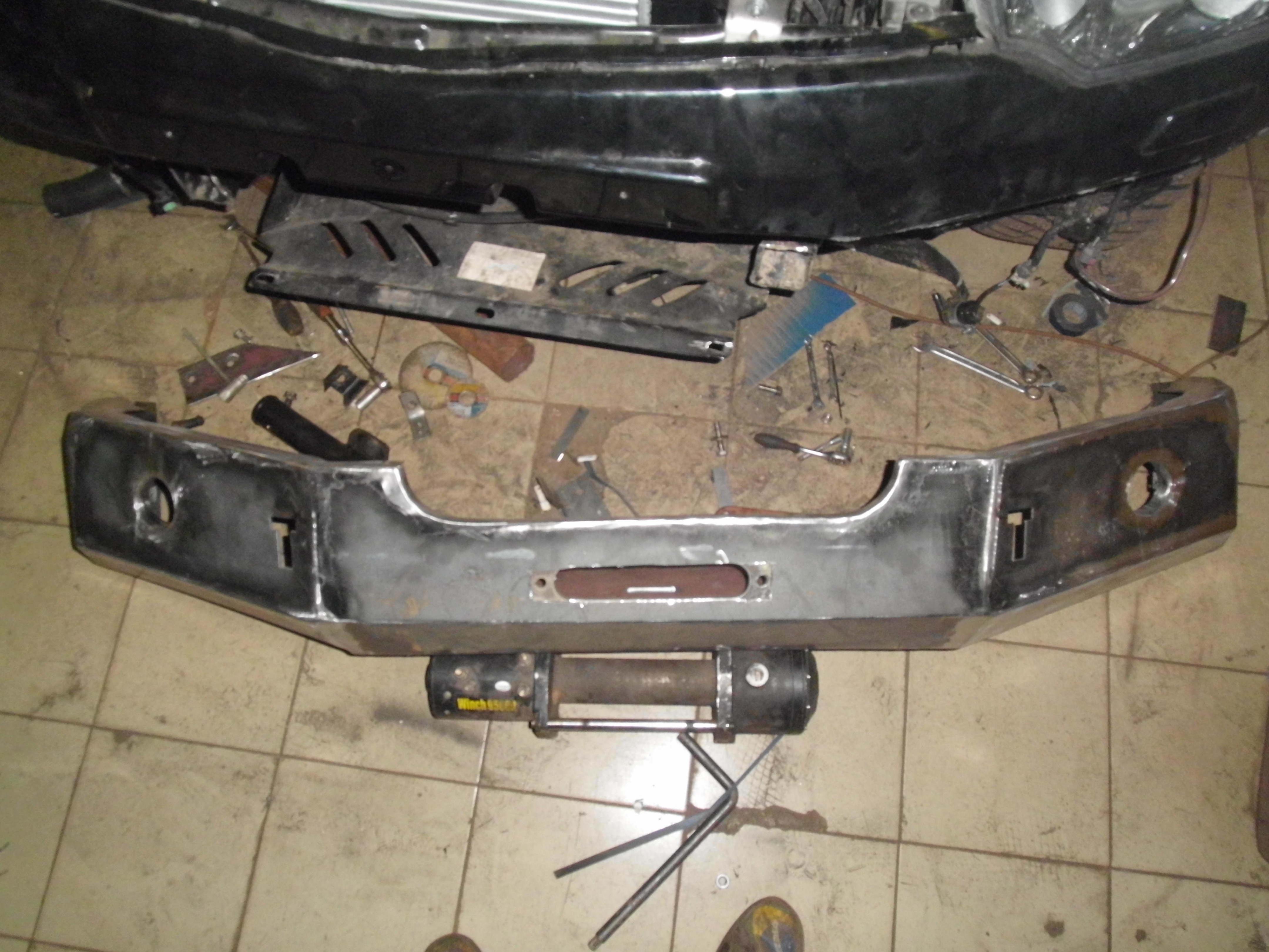

По поводу тонкого металла я уже писал даже нет смысла браться,для защиты от кустарника может проще Раптором покрасить? я гоняю крашеный не одного скола от летящих камней и веток не получил.
Бампер не обязательно делать целиком , можно нижнюю часть сделать из металла а верх оставить штатным и заодно свесы уменьшить.
