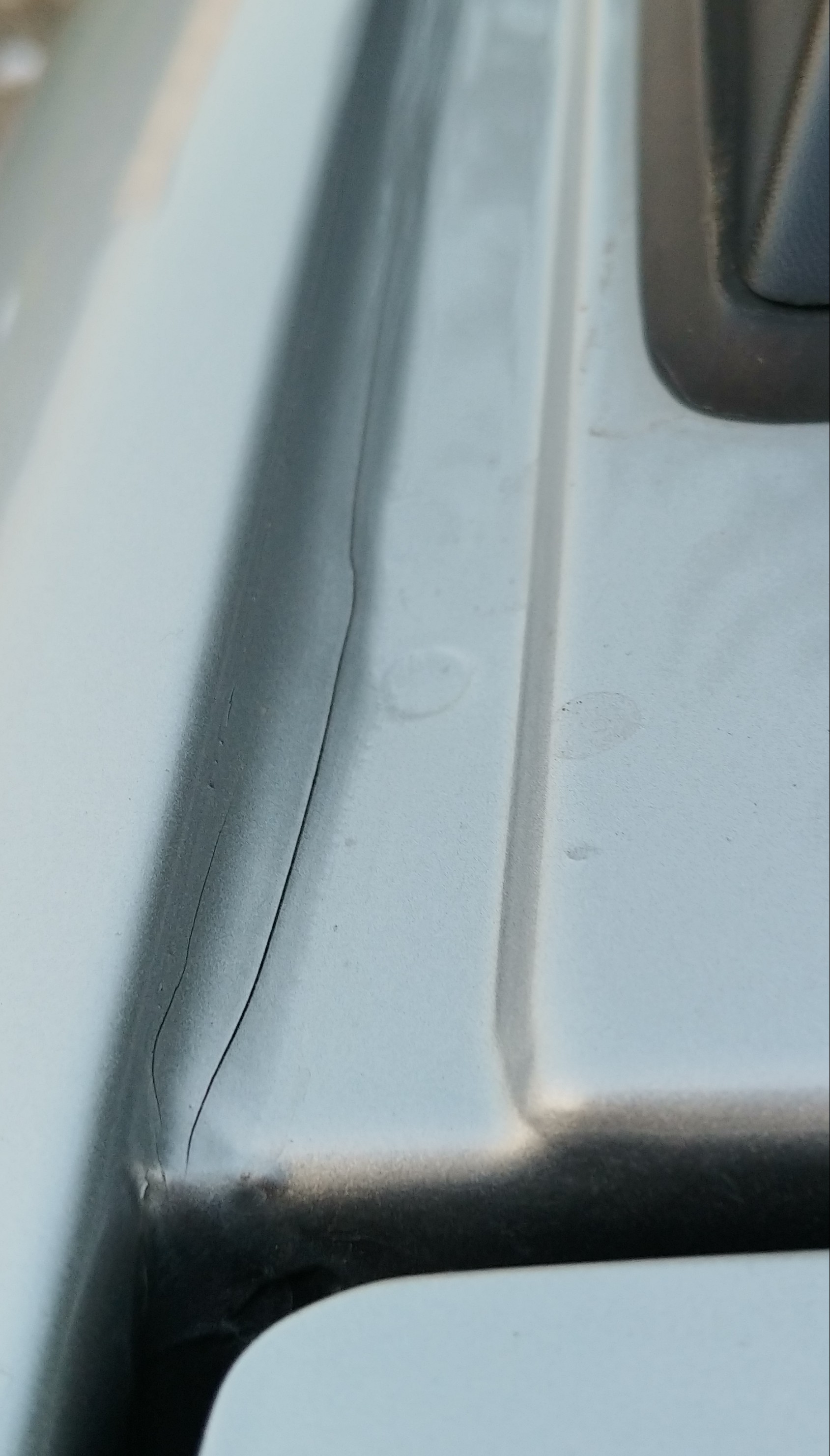

Вот и меня настигла сия беда.
Обращаться к дилеру за устранением или нет?

Сообщение от man_16rus
Пробовал подкрашивать - толку нет, забил, никаких побочных явлений тоже нет
Однозначного ответа нет... Трещины на моей машине появились практически сразу после покупки. На ТО-1 указал на это, сказали случай гарантийный как захотите загоняйте... Загнал на последних месяцах гарантии. Сделали хорошо, но через полгода мелкие трещинки снова появились... Но уже в гораздо меньшем размере и количестве...
5 лет уже с этими трещинами езжу и никаких проблем, кроме эстетического вида, нет.
Ничего с ними вообще не делал.

Re: Трещины ЛКП на крыше
Первый попавшийся Дастер дорестайл на улице тоже с трещинами
Зачем без острой нужды отдавать свою машину в чужие руки?
Залить эту трещину в герметике мовилем и забыть
На первом ТО дилер предложил бесплатно всё заделать, я не отказался. Четыре дня и забрал авто.
Я герметиком мазнул и нормально.
Как вам угодно,случай гарантийный.Все уже знают что к фатальным последствиям трещины герметика не приводят.
Устранил четыре года назад для упокоения души по гарантии,больше их не видел.
толку нет. Они вновь появятся,но после дилерской покраски не будет лучше. Причина в жесткости кузова, а не в краске и лакокрасочной.Я просто карандашем-краской(в цвет авто) закрасил трещины а лишнее стер.Пока не растут и вид не портят  .

Сообщение от эдди
Не совсем так,то есть не так совсем.Причина в заводском герметике,не успевает он высохнуть перед покраской.Если его не вычистить перед ремонтом то проблема приходит снова.
На логанах та же беда,что у них с жесткостью не так?

Сообщение от эдди
Желаю ,чтоб все у Вас было нормально и трещинки не появились! У меня они тонюсенькие, почти не видны, но приглядевшись(цвет коричневый) белый цвет грунтовки выдает.Выглядят,как царапинки.Находятся прям не желобке крыши прям у края,где задняя дверь. К ОД так же не хочу))). Чем они дальше от машины,тем она целее и карман полнее)))
Они так и не появились ,но наткнувшись на валяющиеся резинки ,приклеил их...Резинки с Али ...гамно...тянутся ,как.....скотч тоже гамно..солнце поиграло и всё отклеилось....все переклеил...

Сообщение от эдди
Да , после ремонта пока все норм , нюанс в другом : из-за этих трещин красят целиком все крыло , и при продаже сразу возникает вопрос : а крылья то после аварии покрашены ?Вот и доказывай что это герметик не высох ...

Сообщение от владислав51
Мне красили исключительно желоб... Интересный у вас представитель. Наверное хочет денег с Рено побольше срезать за работы...

Сообщение от instal01
Он вообще не высыхает, в том и его смысл.

Сообщение от Ворчун2014
Это как? Завод спецом такой герметик закладывает?
