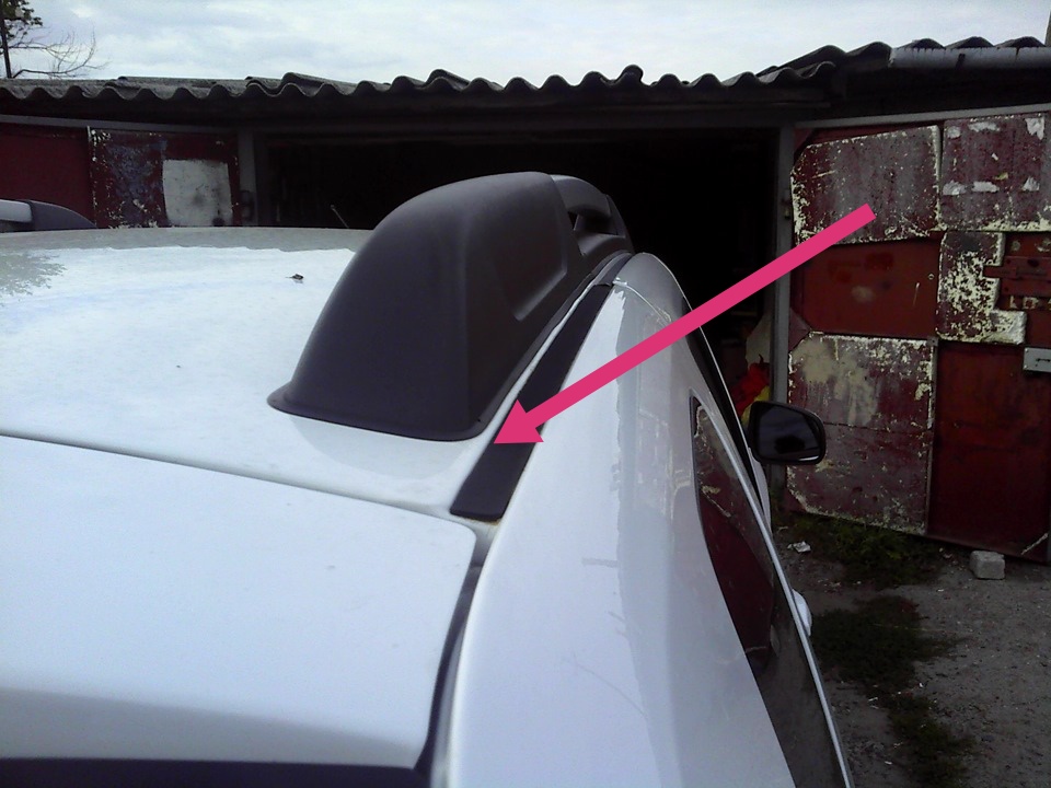

Сообщение от Сергей В.К.
2017 года, трещины появились с двух сторон по 5-6 см. Замазал белым герметиком, машина белая.
У меня черная цветом авто такого герметика наверно нет.
Я слышал что есть резинка от ларгуса подходит туда . кто что скажет?
Вот скрин о чем я говорю .

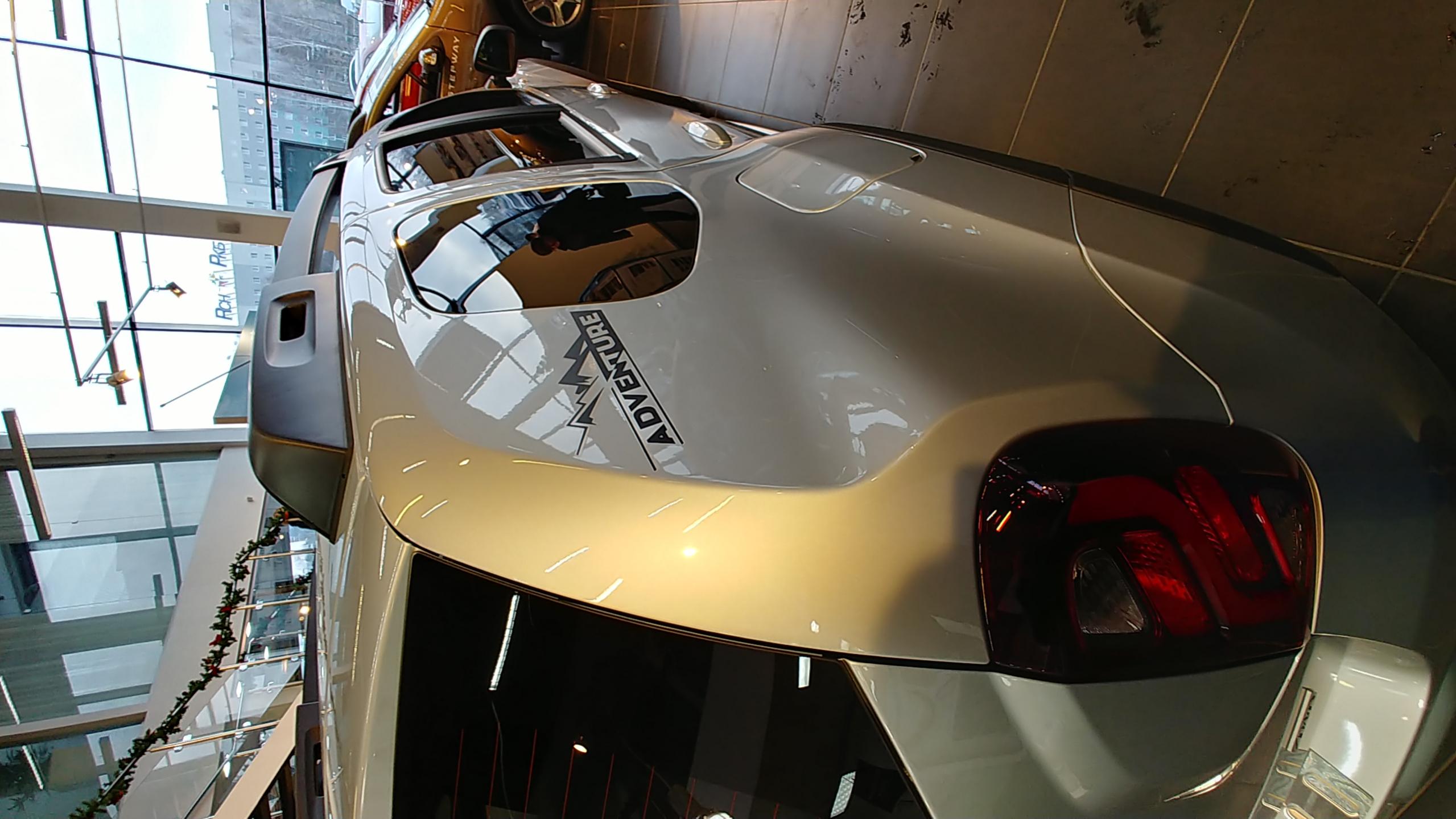

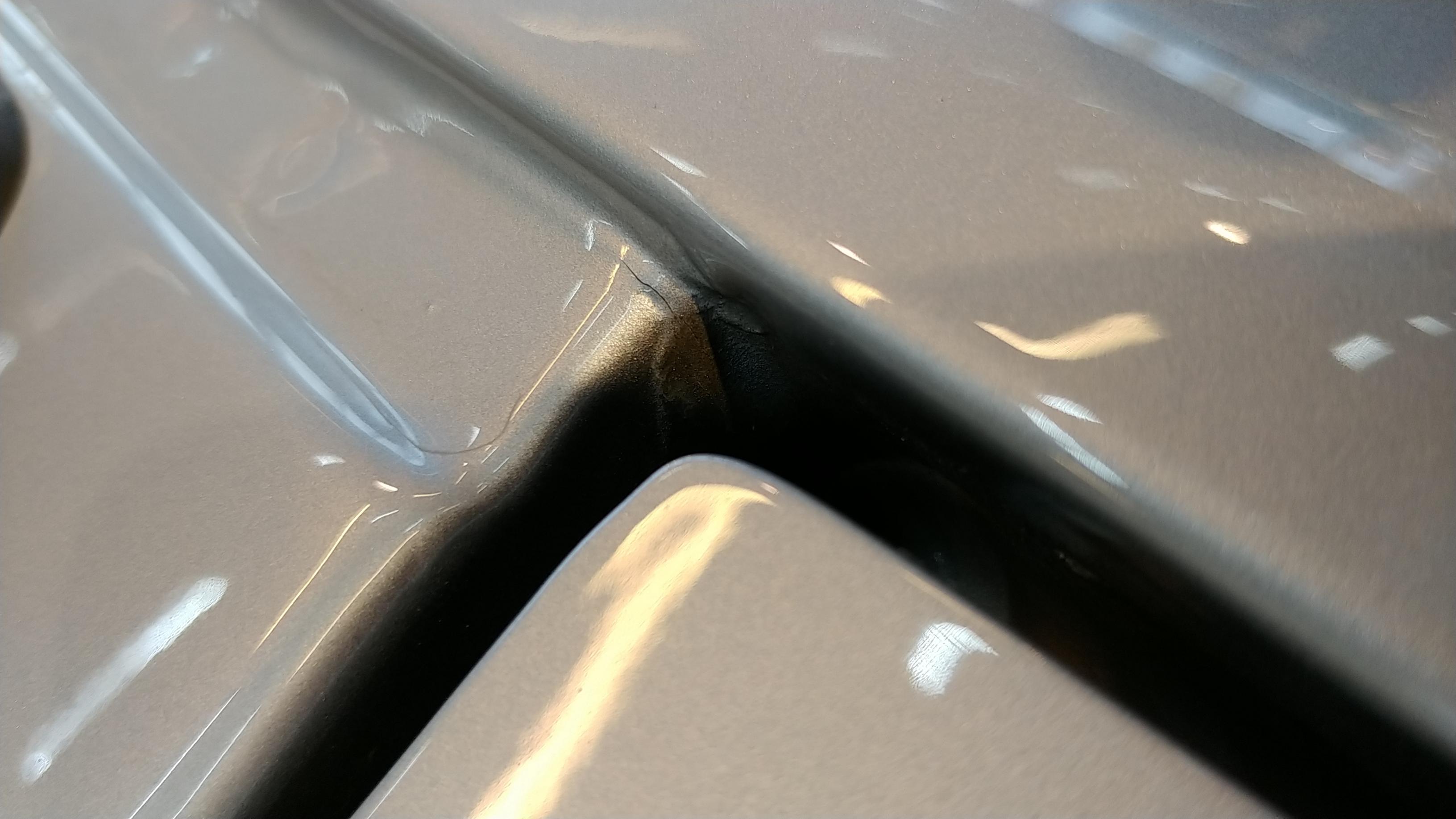

Шел 2020 год. В автосалоне новый Renault Duster сразу продаётся с трещинами на стыке крыши!

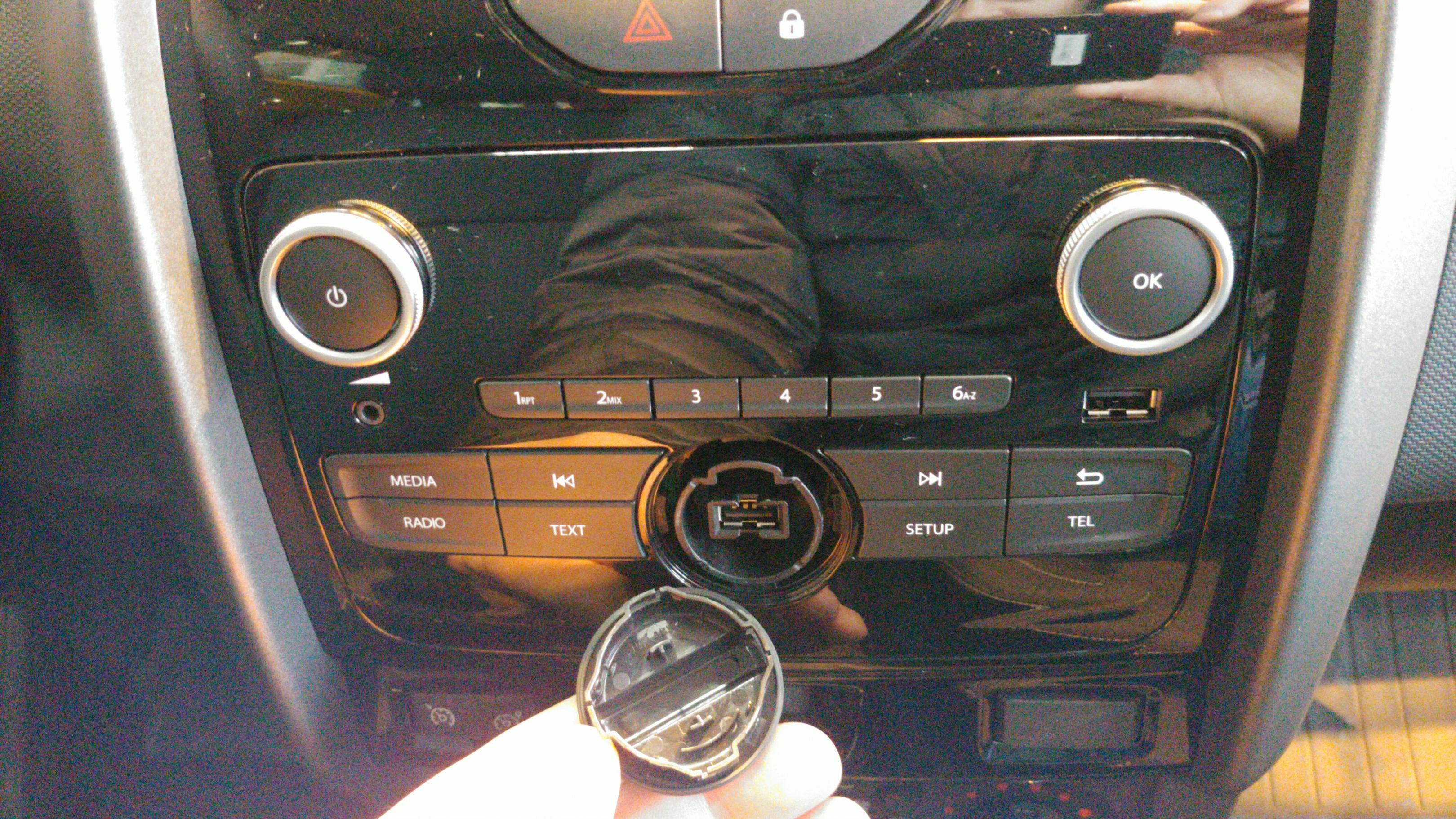

Ладно руль!
Вы магнитолу видели?!
Я в шоке!
11.01.2020, 17:36
#1031

Сообщение от bubba
Ачонетаг? Крутилки всегда были предпочтительнее кнопочных регуляторов громкости и настройки частот... Дело вкуса конечно, но для меня - адназначна!!!
Крышка от юсб дырки размером с кулак никак не смущает?
