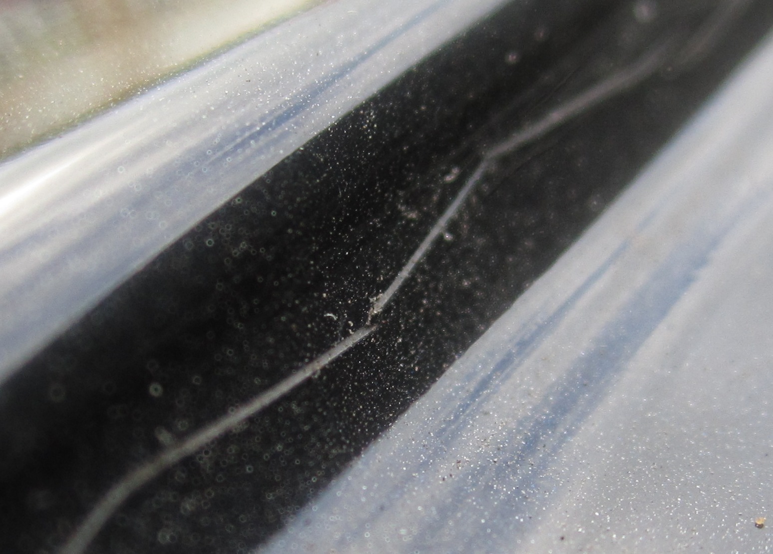

Сфоткал трещинку в макро режиме. Видно, что в герметике трещины нет, поэтому коррозии кузова не будет. В принципе, можно было бы самому закрасить трещинку из тюбика для подкраски, но тогда, в гарантийном ремонте будет отказано. Хотя и по гарантии не факт, что сделают качественно. По опыту украинских коллег, у одного дастеровода после ремонта у ОД, трещина через 4месяца появилась вновь.

Вот когда потолок ротбандом делали, то через год в одном месте пошла трещина. Слишком толстый слой и плохо просушен был. И здесь такая же картина, ИМХО.
