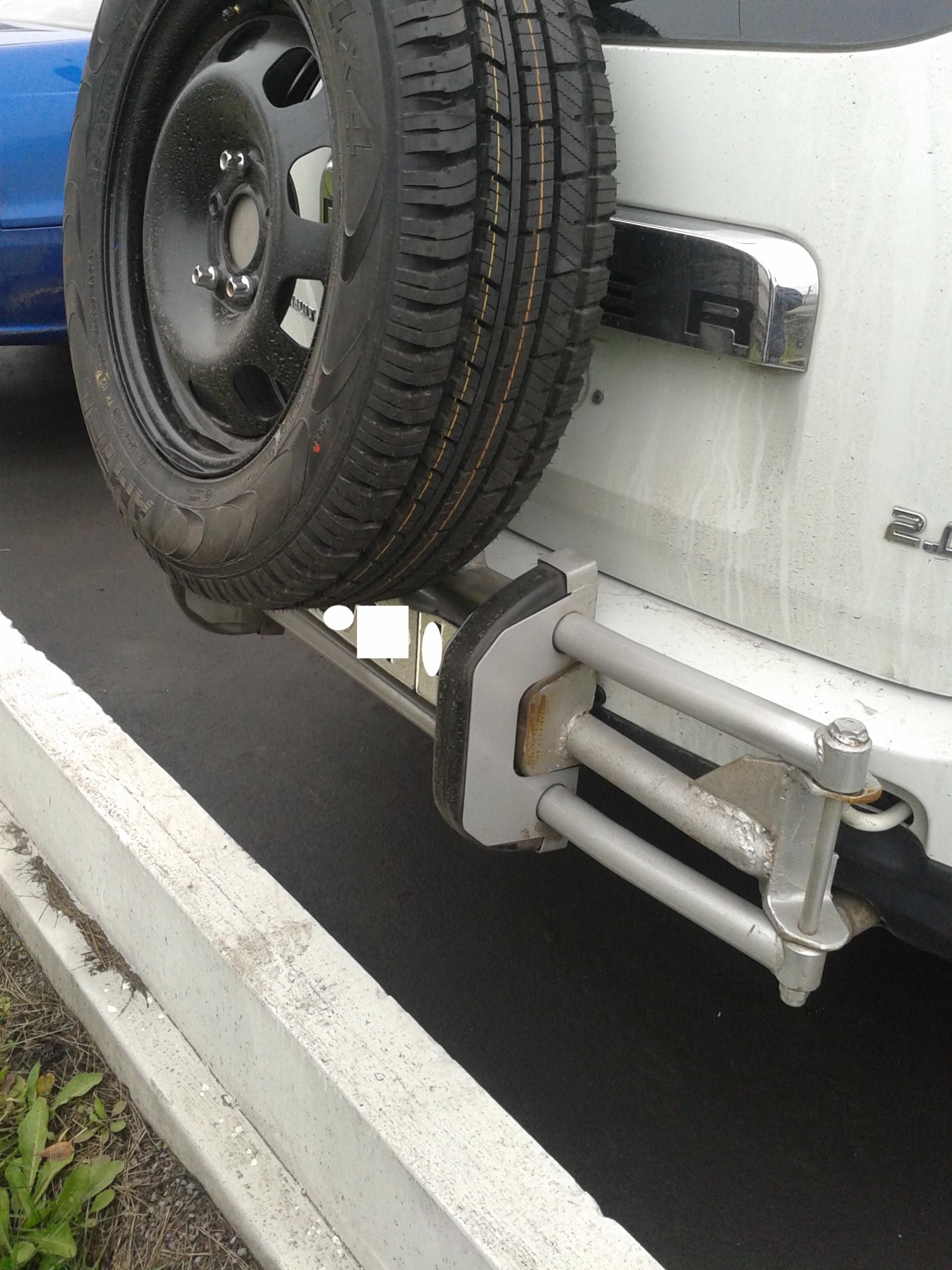

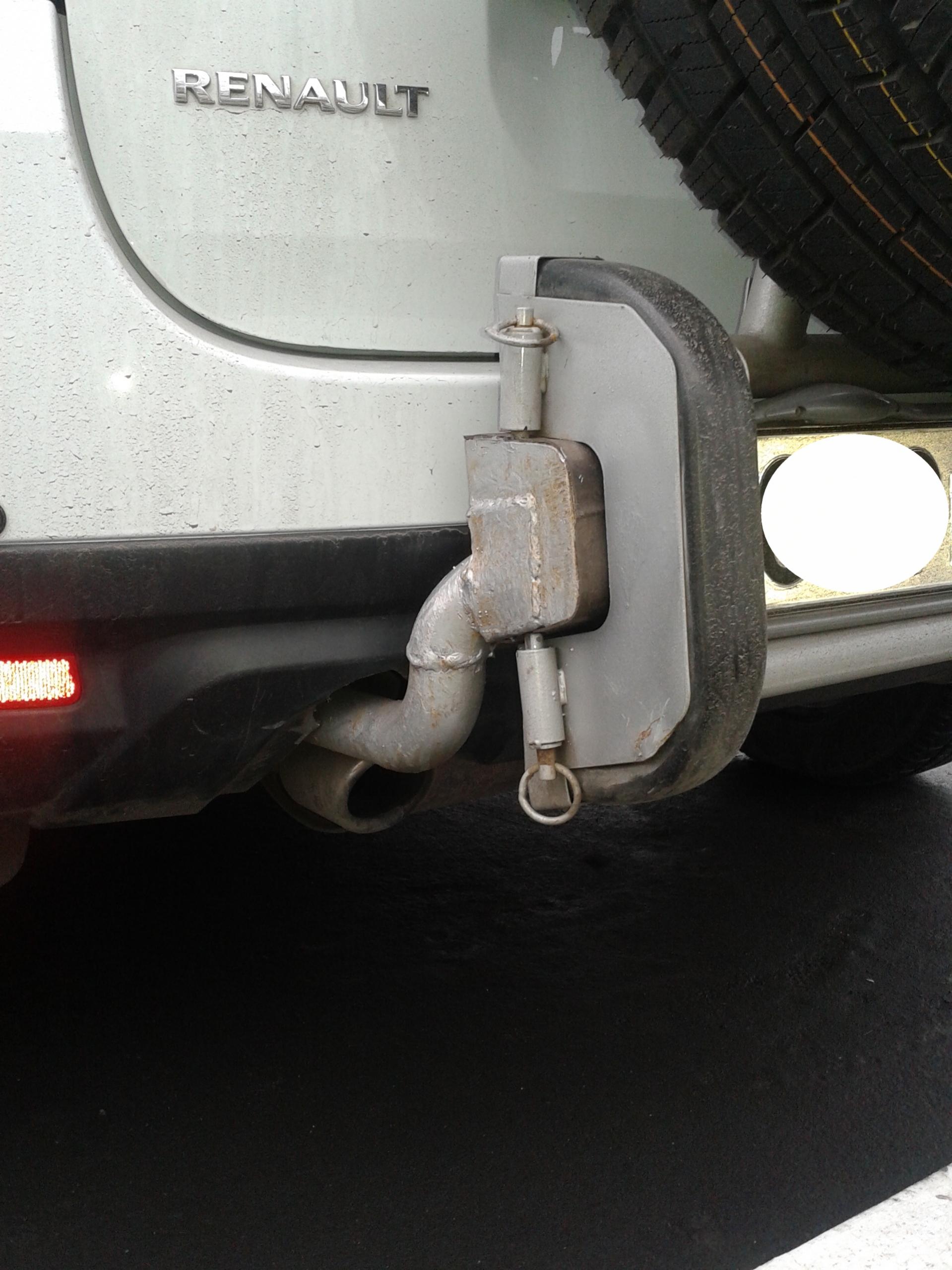

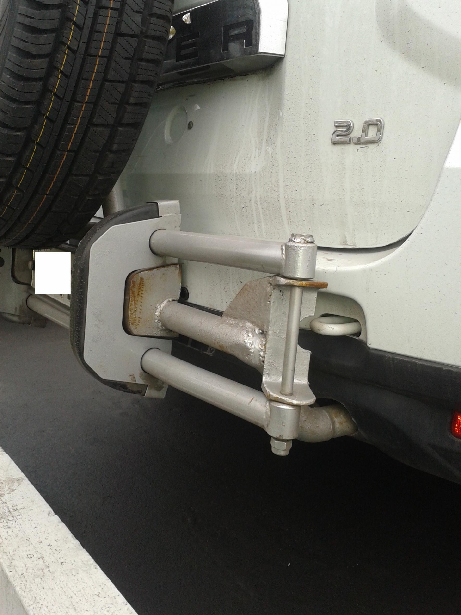

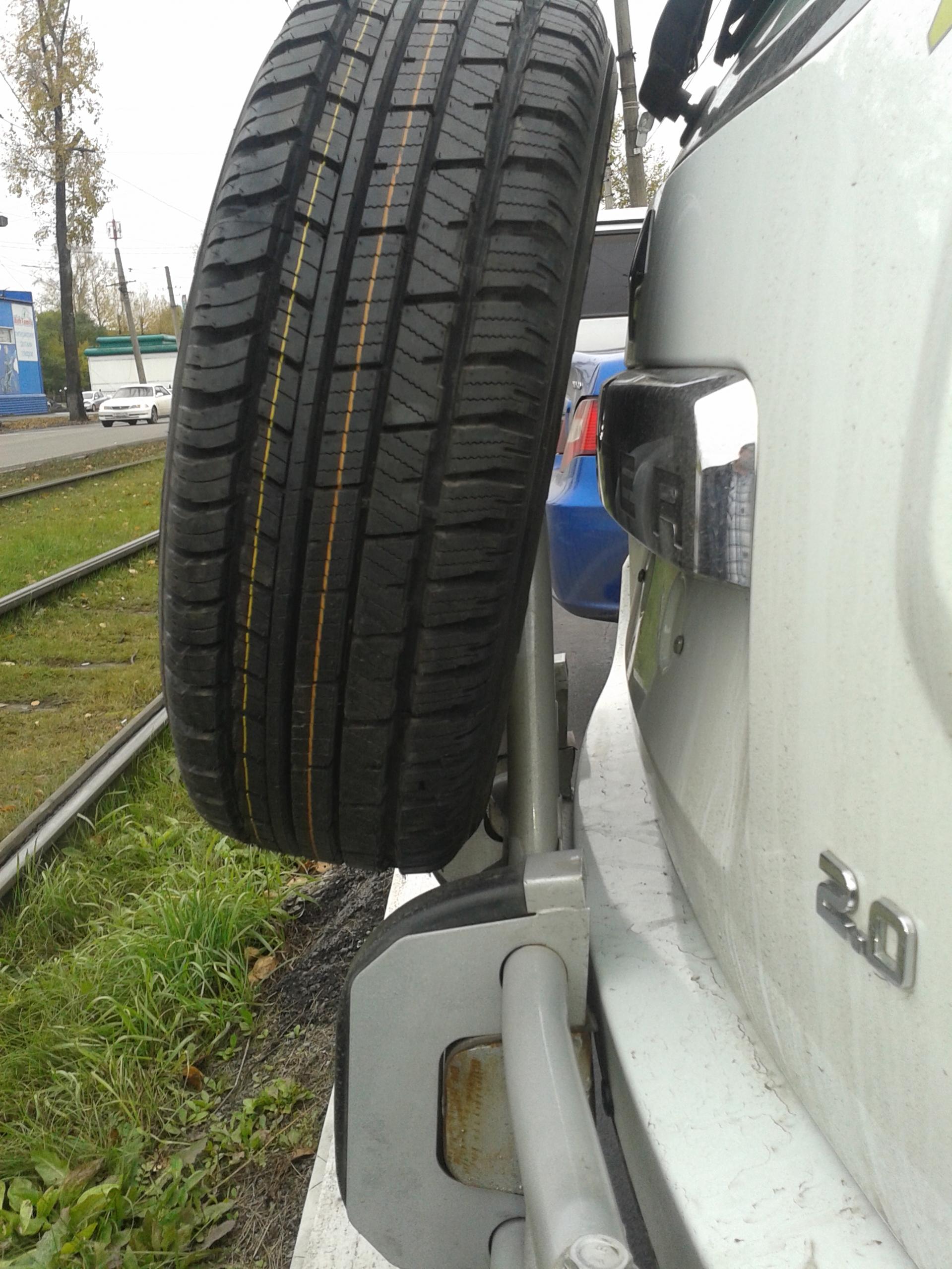

Вчера наткнулся ещё на один реализованный вариант.
Идея интересная, но не доработанная, в плане, если вдруг нужна задняя проушина для буксировки.

на самом деле нужно поднять (заинтересовать) тех, кто изготавливает фаркопы.
Калитка, навешиваемая на фаркоп - идея конструктивно правильная, но нужно, чтобы калитка, как таковая, имела бы опору не на пятку крепления шара, а на фаркопную раму. На оконечность пластины, привинчиваемой к лонжерону.
Это по сути мы и видим на последнем примере. Тогда и номерному знаку место найдется и калитка может быть съемной.
