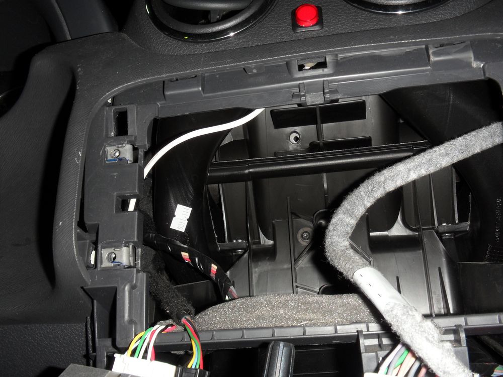

Рамка магнитолы очень скрипит, когда ее снял обнаружил потертости от острых краев рамки на корпусе. Первое что сделал: прошелся шкуркой по острым краям, второе - наклеил маделин. Скрип исчез. Маделин вырезал тонкой полоской, 4-5 мм. после наклейки отдирал ворсистую часть, местами она сама отходила. По факту на кромке рамки остался липкий слой и немного волокна от маделина - этого вполне достаточно, а то когда ручки дверные маделинил, из-за толщины маделина обратно ручки неубедительно плотно садились, если будут отходить, тоже отдеру лишний слой маделина, в любом случае контакт между пластмассовыми деталями исчезает.
Всю разогнал пыль всеми любимый ДАСТЕРМОБИЛЬ

, рамка магнитолы теперь не скрипит от нажатия коленом(пассажиры постоянно скрипят ей)? Обклеивали саму рамку(следов моделина не видно в салоне)??
обклеивал обе рамки:
сначала черную, потом самую верхнюю-серебристую. ничего не видно. ничего не скрипит.
обклеивал сами рамки

вот, может не быть закладной гайки
http://www.dusterclubs.ru/vb/showpos...&postcount=193
и за магнитофоном не хватает заклёпки.
это пока версия, но скрипеть может
