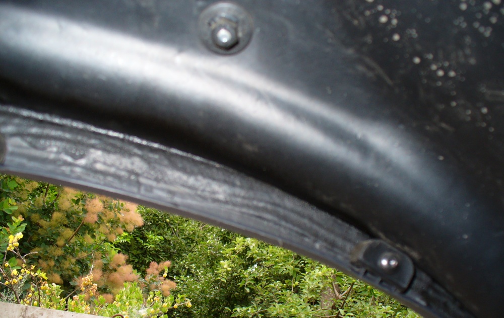

aikon13 по виду не брак накладки,а кривые руки официалов...не одет жимок а край арки(на фото где нитка пластика в выделенной нижней части)!
Пластик на накладках качественный , в солнечный день как разогреется накладка,оттяни и потихоньку одень на арку,проверено
P.S. ...Посмотрел еще раз,фото-ракурс  если разговор о том что виднеется железо,то просто снята штатная,чтобы не резать окна при установке накладок..
Фото штатной защиты с вырезами под жимки накладок.

вот теперь видно что защита арок не мешает подкрылкам очень ценный опыт будем внедрять.
