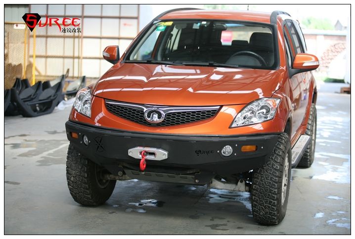

Сообщение от aGt
Посмотрите,нашел реализованный вариант https://www.facebook.com/duster.doru...e=1&permPage=1
вчера весь вечер эту картинку с другими сравнивал.
Мне больше такой вариант нравится

Вариант могут быть различные.
Выложил, чтобы можно было представлять конфигурацию "страждущим", и что то взять для разработки.Но вопросы остались,есть они и в коментах к фото.Желательно бы найти первоисточник фото и почитать подробней о конструкции и весе
