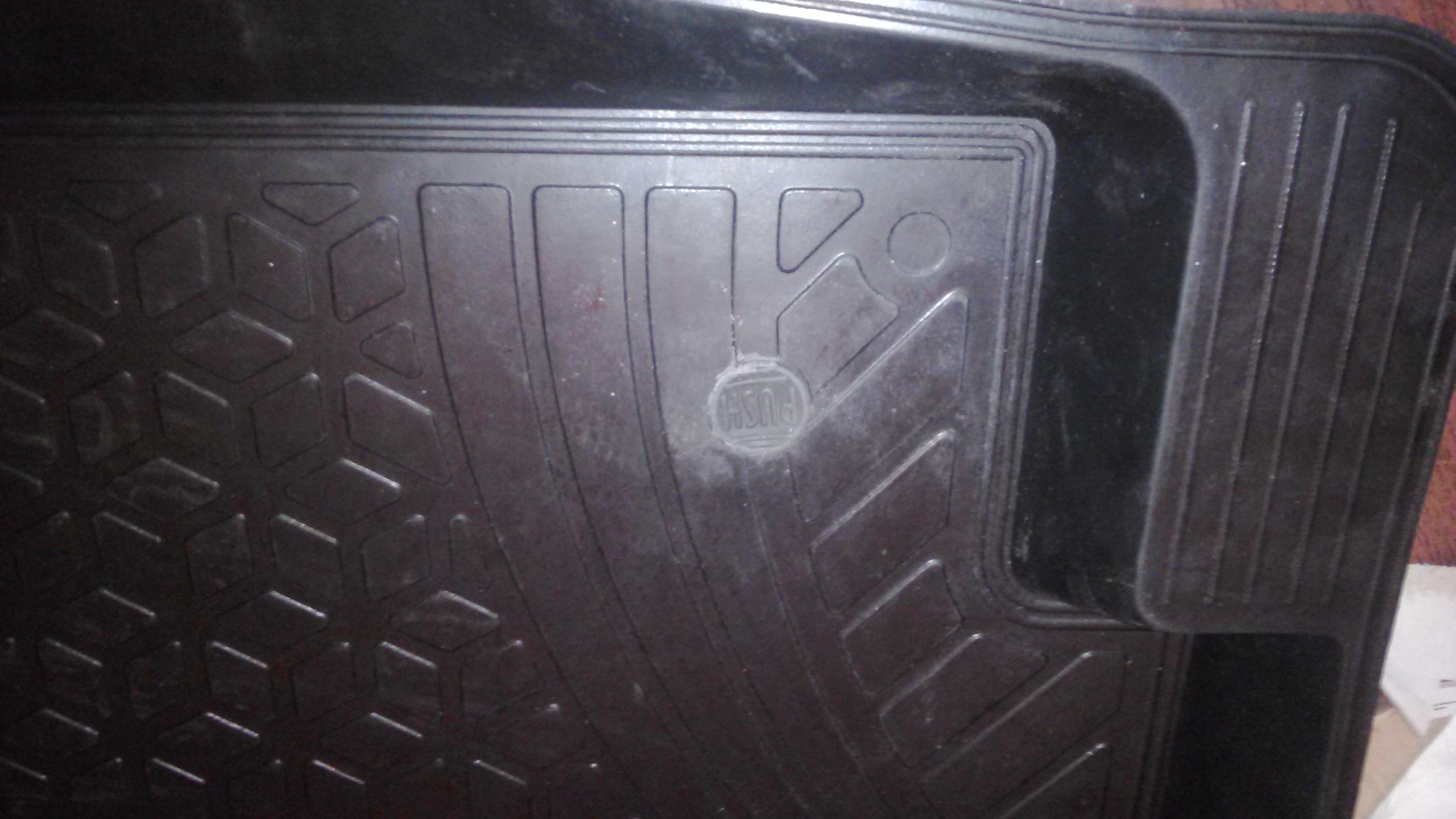

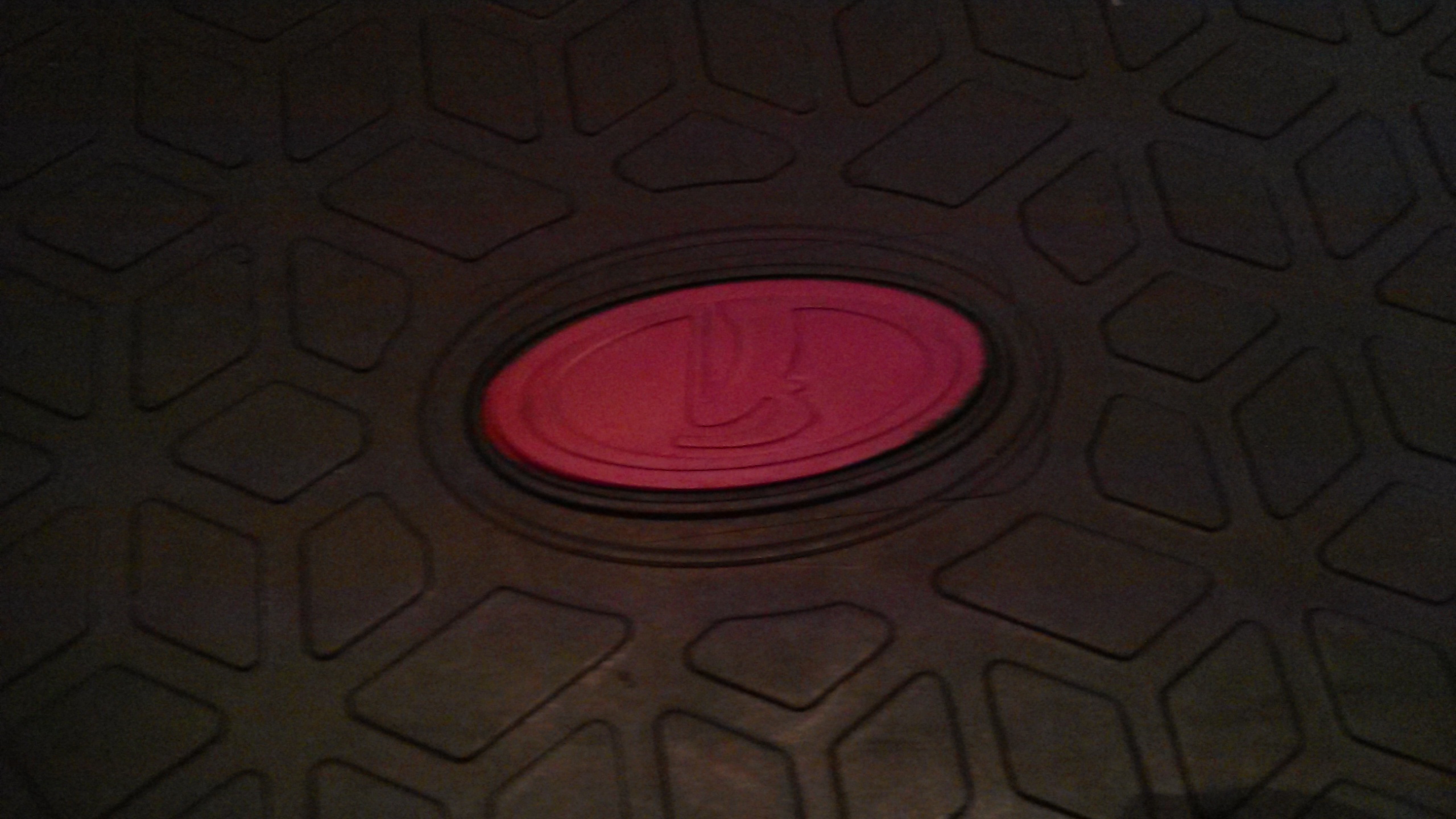

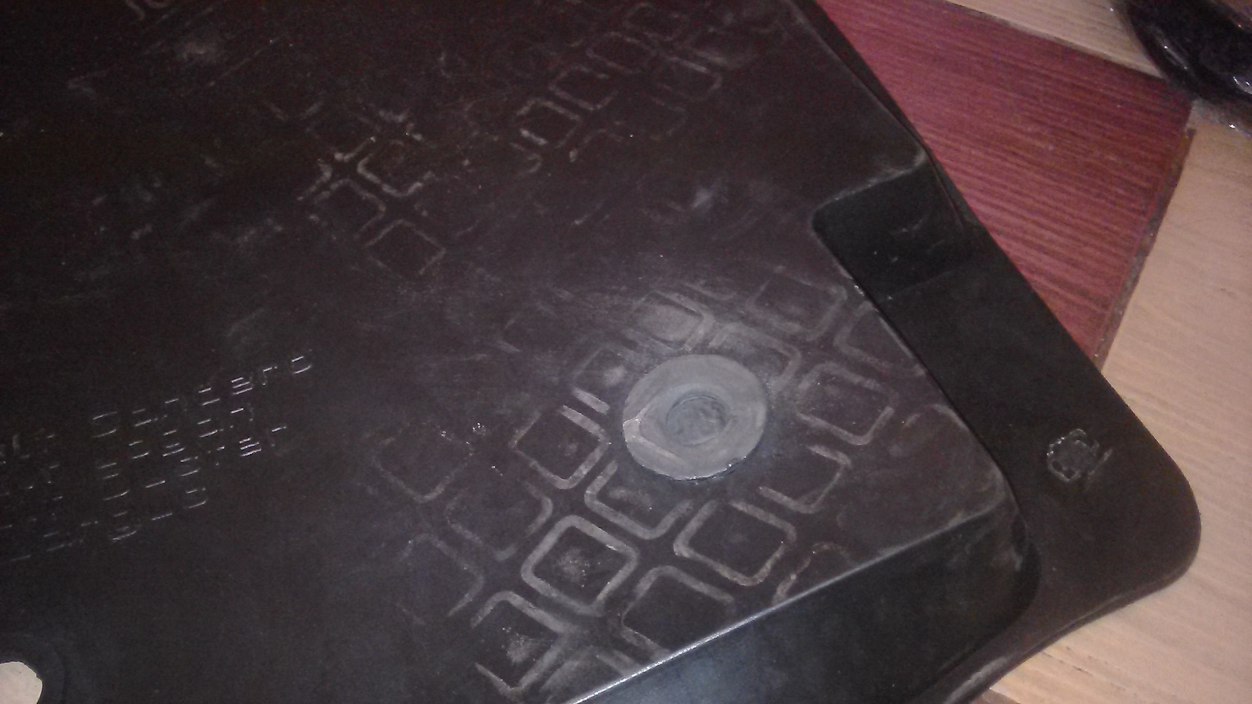

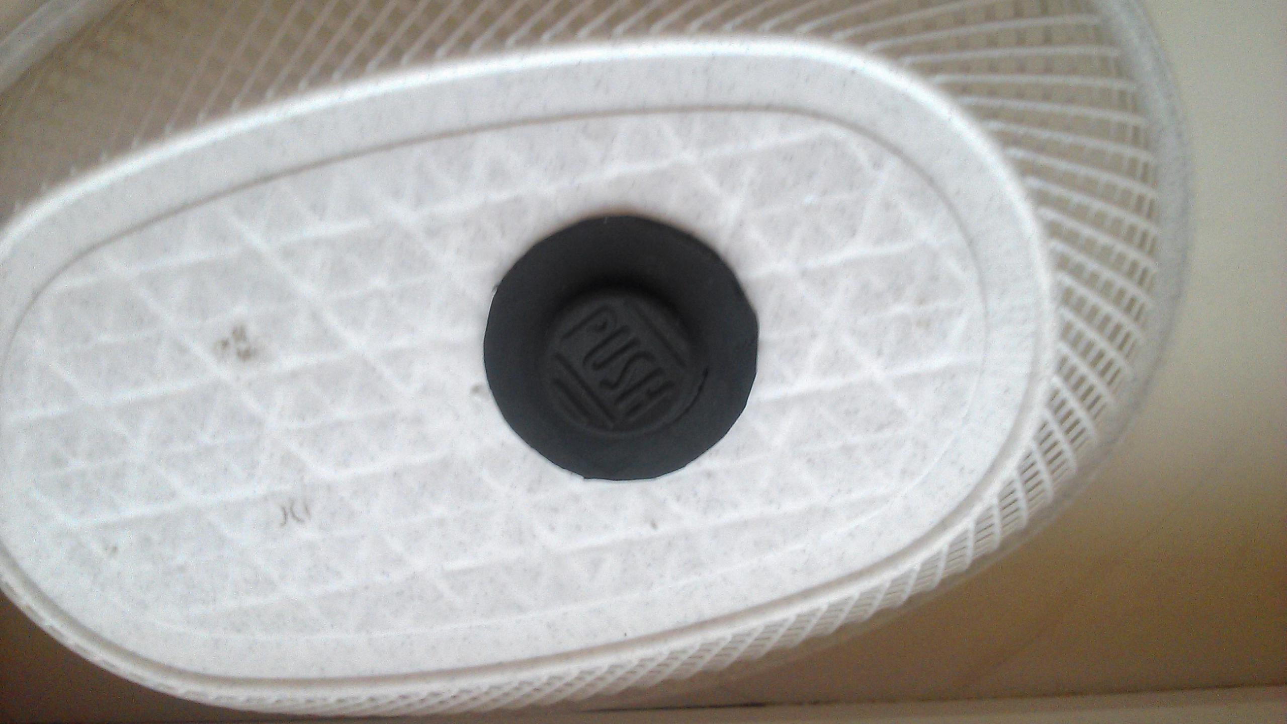

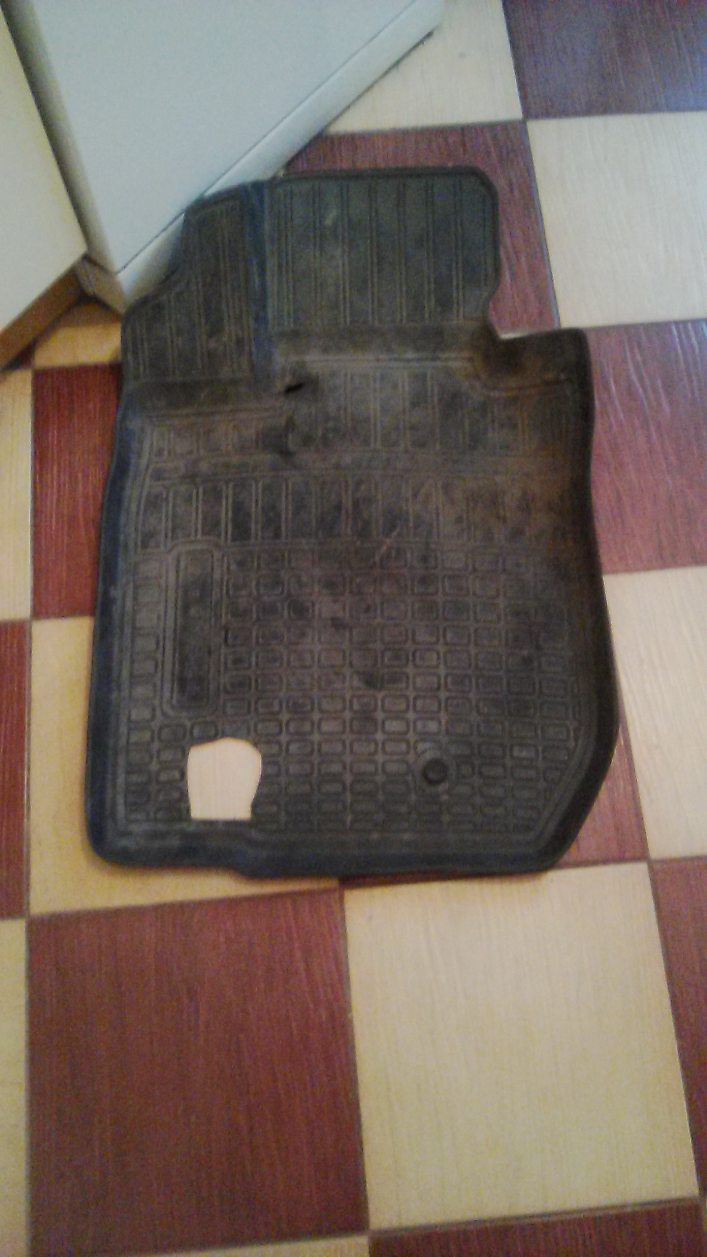

Через 7-8 месяцев владения дастериком протерся водительский коврик, ну просто в хлам (ездит на нем супруга). Заказал агатековский коврик, т.к. толькое го нашел отдельно водительский. Про клипсы к нему даже не подумал, поэтому пришлось колхозингом заняться... ну может кому пригодится мой опыт.
Старый коврик. В сравнение с новым мне показалось что производитель пожмотися и сделал его очень тонким.
Он пошел в качестве донора.
Затем вырезал в разметке на новом коврике отверстия и вклеил фиксаторы от старого на суперклей (обычный контакт). Поверхность склейки на новом коврике предварительно заматовал шкуркой, уж больно глянцевая поверхность была.
Из плюсов, по сравнению с покупной клипсой, получилось герметичное "корыто", если конечно весь этот колхозинг не отклеится  .
Минус пока единственный - лого "титаника"

Ну хотя бы фотку выложили, очень хочется посмотреть на тонущий титаник в салоне дастера))

Исправился) ну не разобрался я сразу с вложениями

Зачем так сложно, фиксаторы/доноры?
Есть же более простое и уже давно опробованное и хорошо себя зарекомендовавшее решение - липучка снизу.

Я предложил свое решение. Времени у меня это заняло 5 минут. у вас наверно 3. В отличи от вашего варианта, вариант с клипсами позицианирует коврик более точно. Ну конечно если это ересь и богохульство то отрекусь, дайте знать
