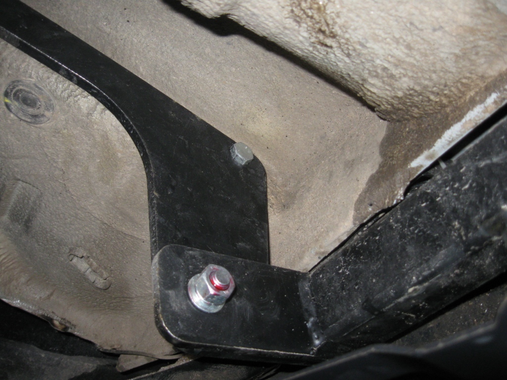

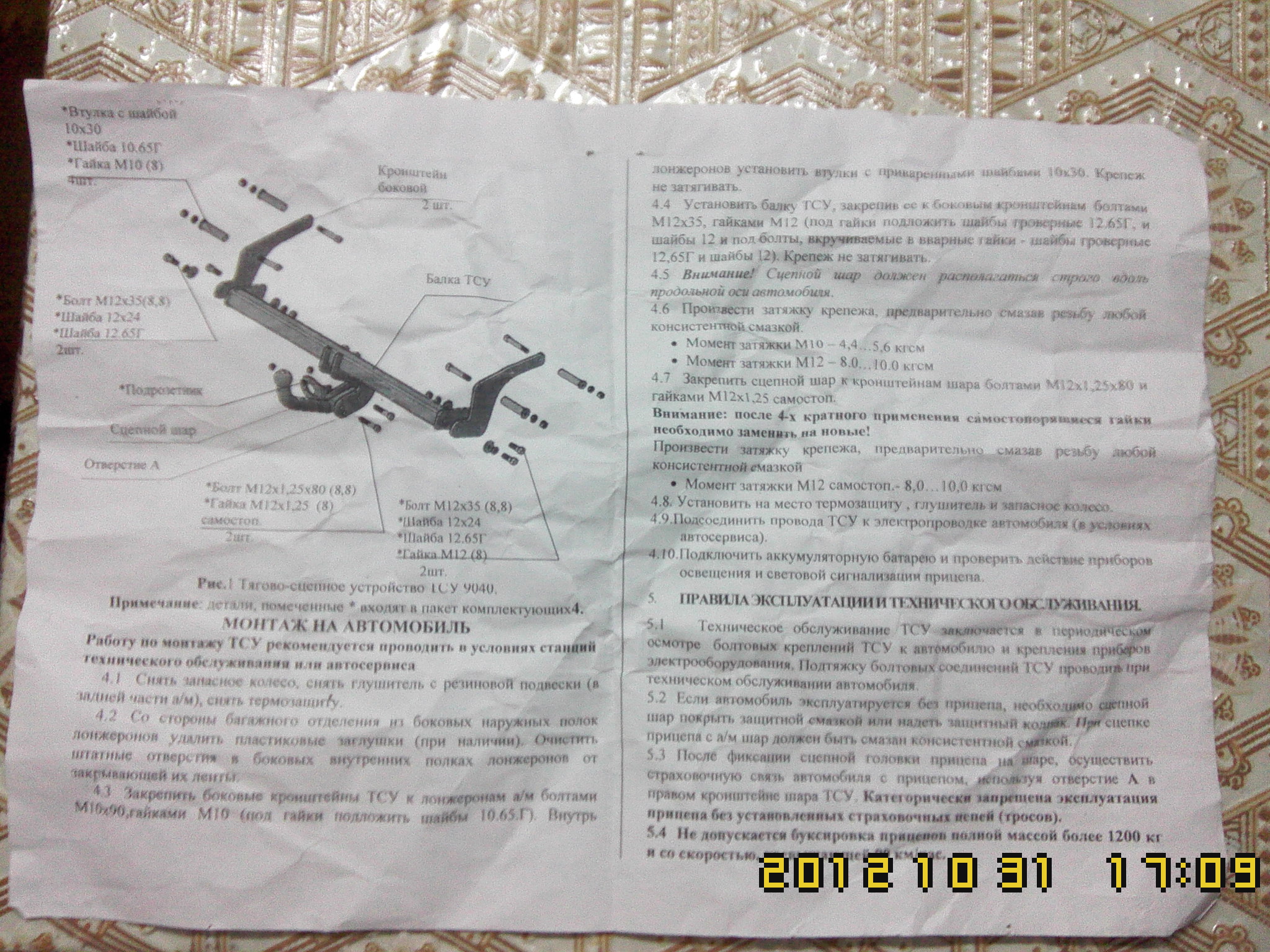

Купил фаркоп... Вечером будет инсталляция!
Установка не удалась
Фаркоп от переднеприводного Дастера... Крепеж разный...
Хотя продавец уверял, что разницы нет
Завтра поеду менять
Зря наговаривал на продавца... Фаркоп установил, хотя на сайте производителя указано, что не подходит на полноприводную версию! Все подходит замечательно, тютелька в тютельку...
Фотки выложу завтра, намаялись с ребенком устанавливая эту штуку... Самое сложное найти технологические отверстия в лонжеронах под кронштейны фаркопа.
Осталось провести проводку к розетке... Но все завтра
P.s. Фаркоп фирмы "Трейлер" ТСУ 9040

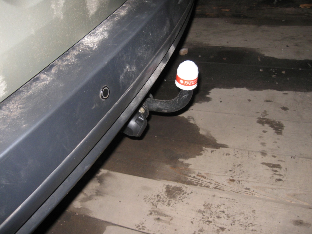

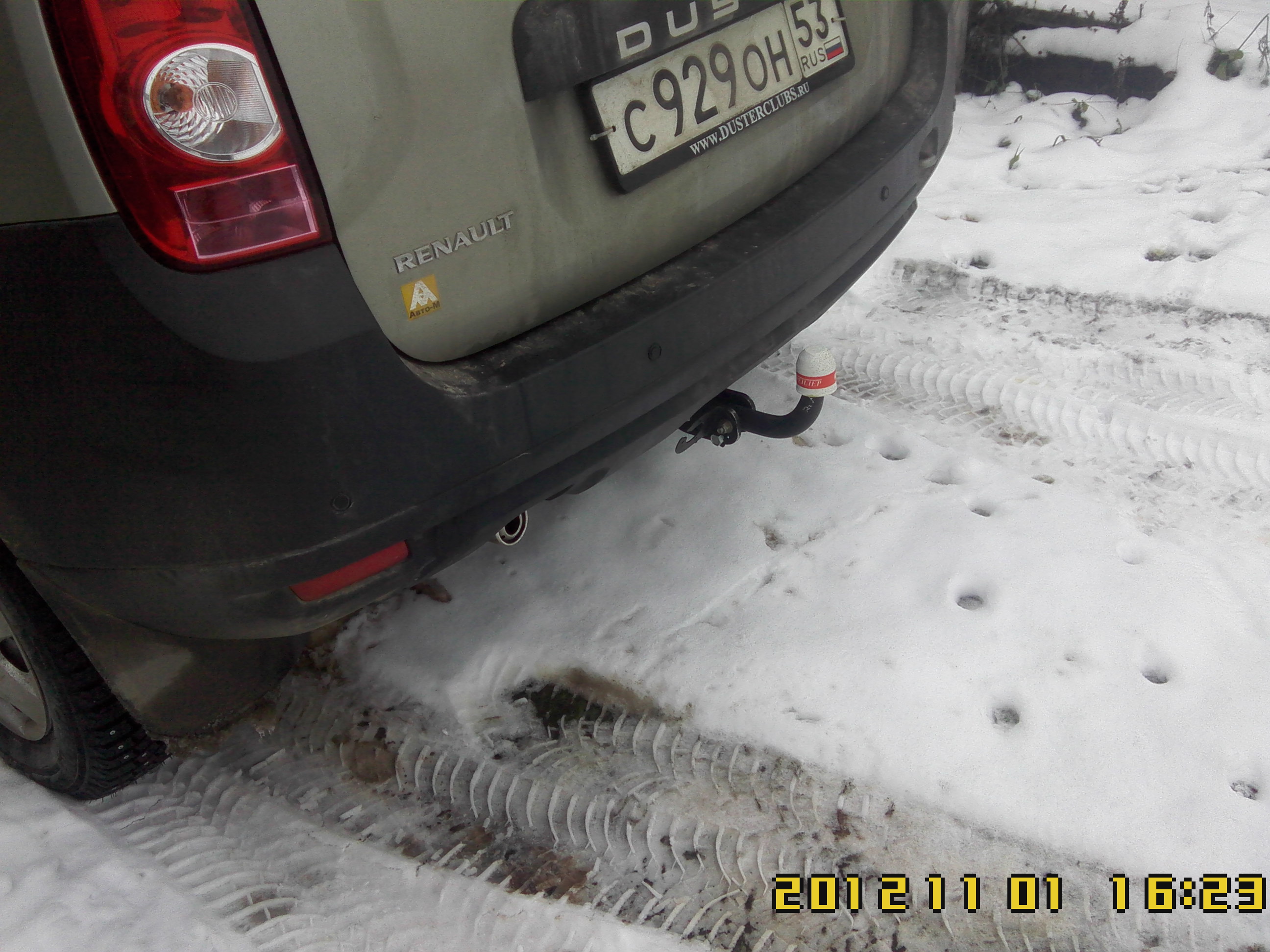

Обещанные фото... Крепеж снизу машины выложу вечером.

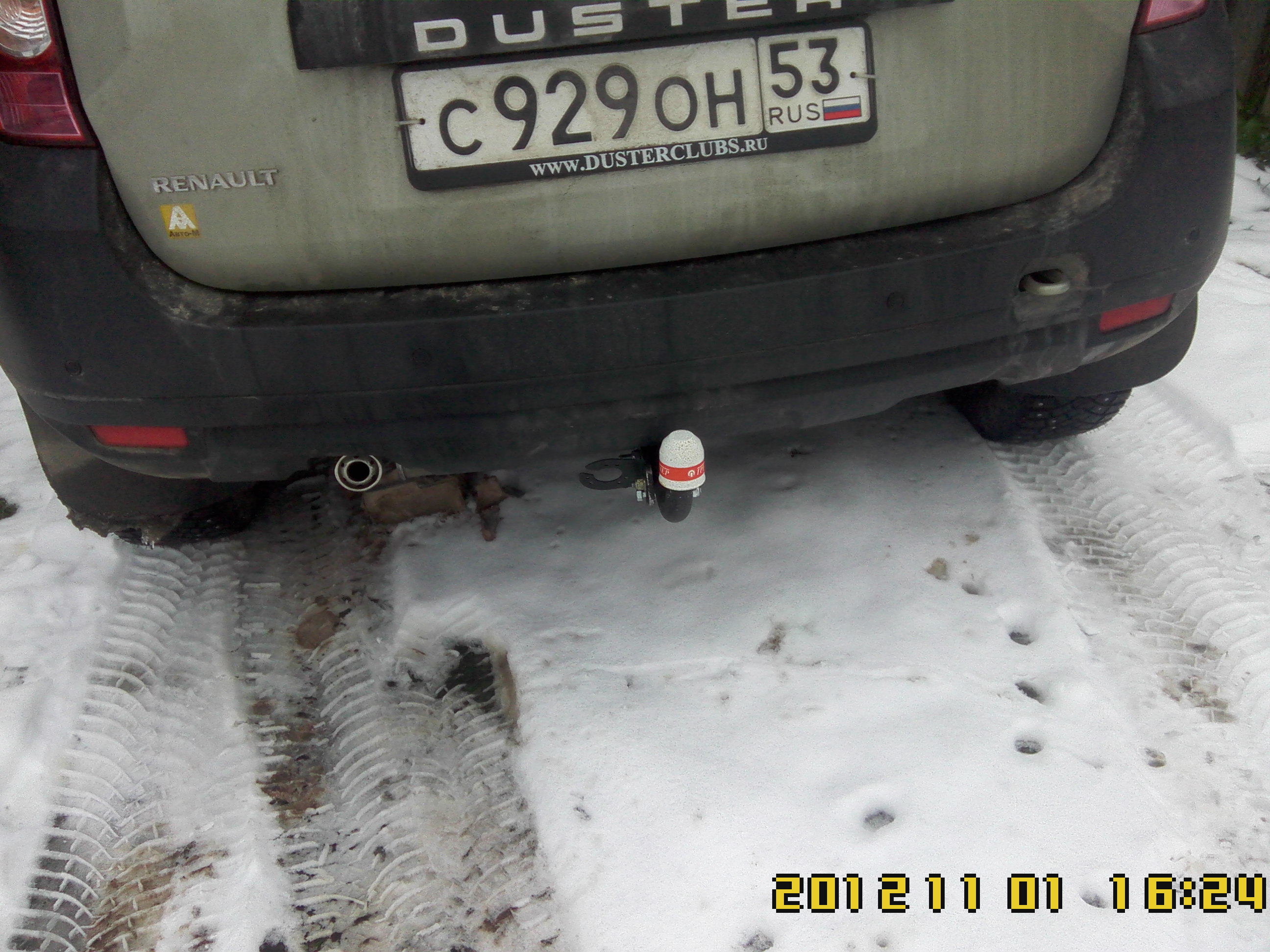

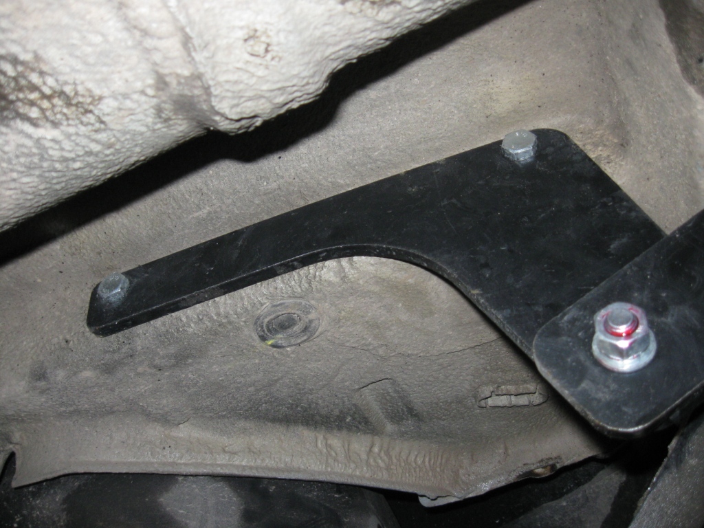

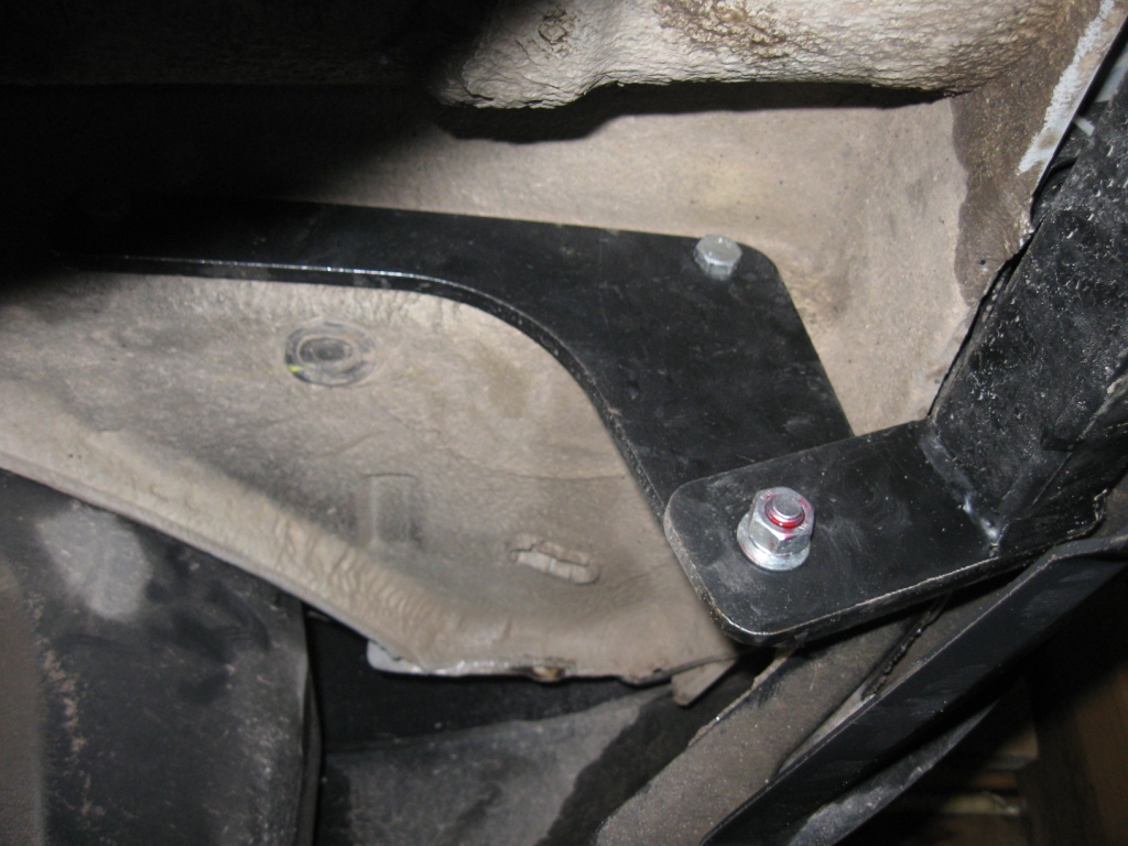

Как и обещал...

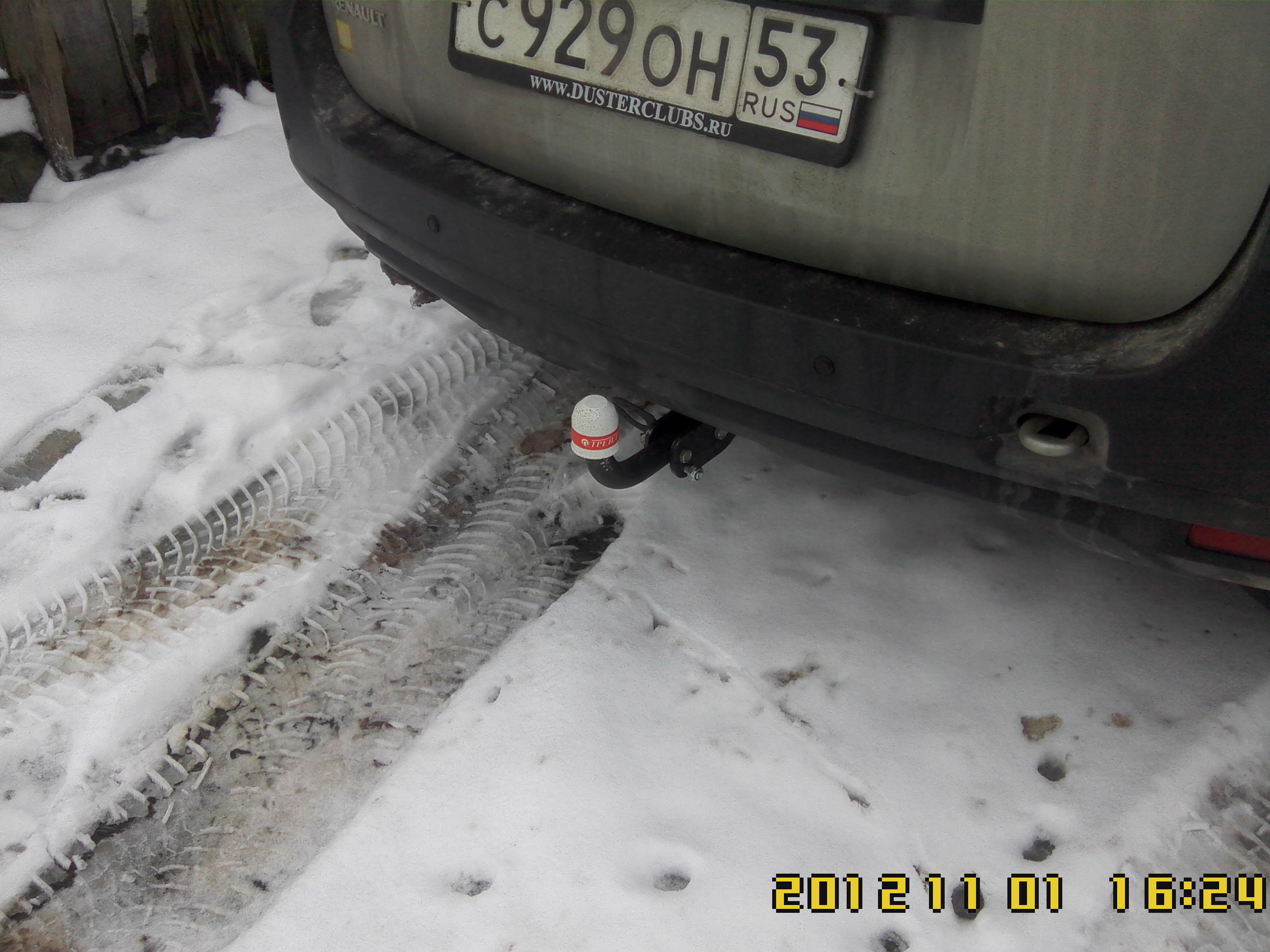

И законченный вид...
