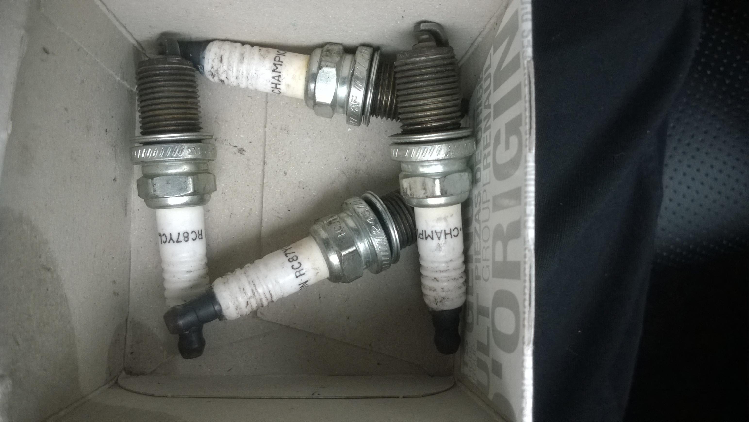

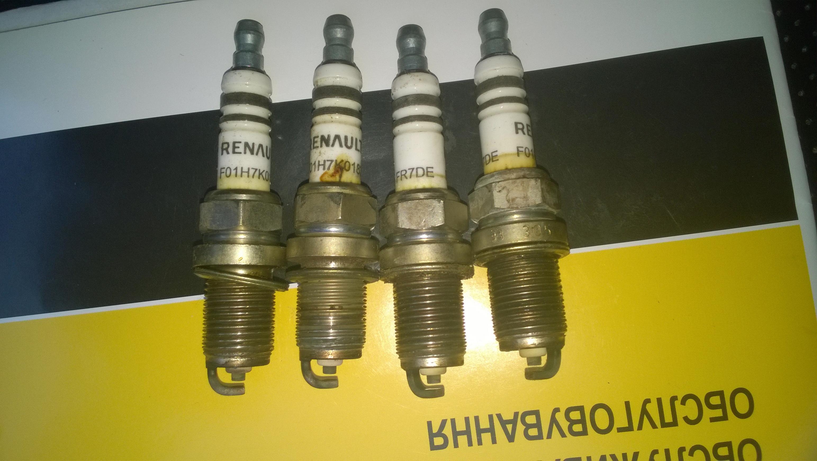

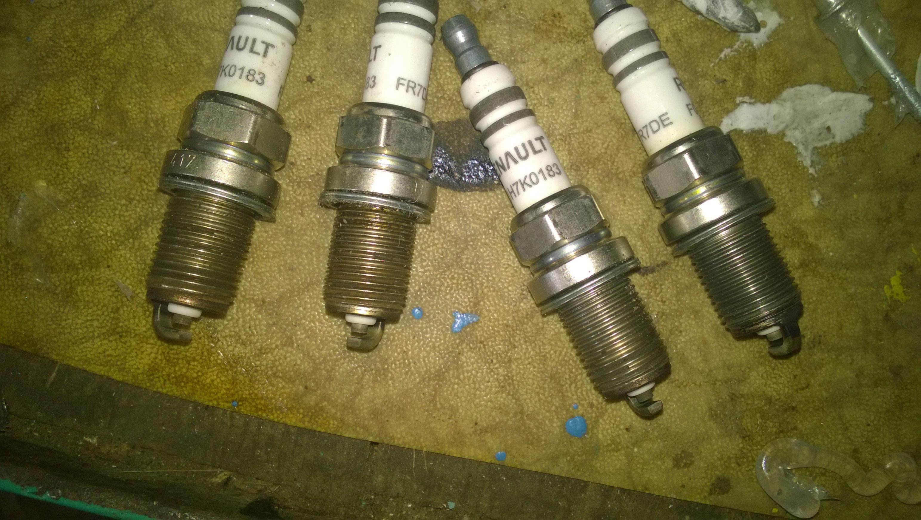

Re: Не заводится
Сообщение от Борян
Может свечи не те ставят или свечи такие "хорошие" ? Что за свечи кстати с завода стоят ?
Машина февраль 2013г, с завода стояли Чемпион (фото с маркировкой во вложении).
На первом ТО заменили на свечи Renault (через 15000 и год). На втором ТО заменили на аналогичные (общий пробег 30000 и еще год). Через 300 км последние заменил на Denso Iridium IK20 (захотелось), на которых проехал уже 15 500 км.
На всех свечах заводилась всегда, в околонулевые и до -30.
На Чемпионах машина была без автозапуска, на Реновских и Denso уже с автозапуском.
До 18 000 пробега ездил на Лукойл АИ-92, примерно через 4-5 заправок до полного бака, заливал бак 95-го. С 18 000 до 28 000 только Лукойл АИ-95. С 28 000 и по сегодняшний день 45 800, 95-й Экто Плюс.
