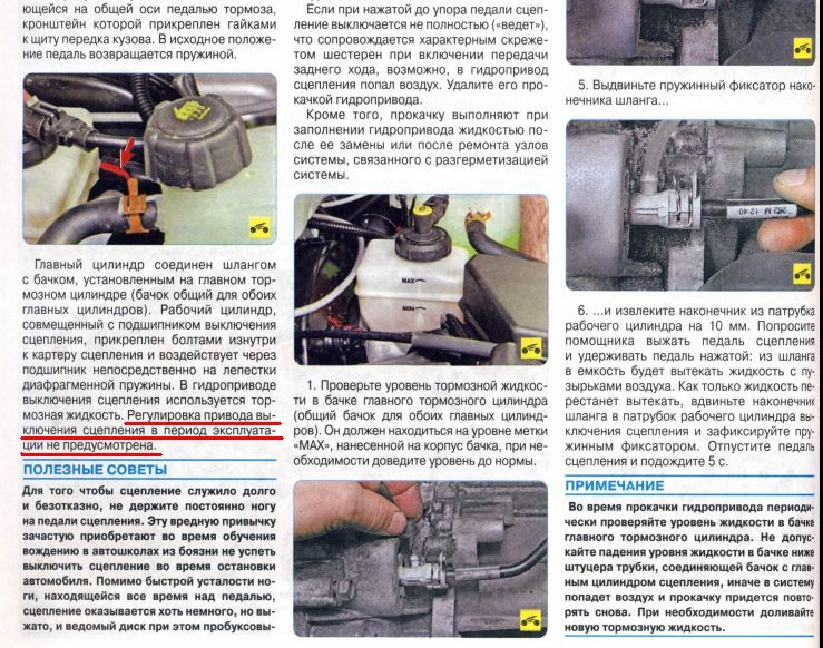

Сообщение от егор696
Да ну нах! А как же тогда регулировать педаль' если в процессе эксплуатации накладки диска сцепления стараются' значит расстояние от маховик до диска увеличиваются' тут как то регулировать надо.:-)
А вот так и есть! Книга "Renault Duster - Ремонт без проблем" изд. "Третий Рим" стр. 122  Второй год езжу, никаких претензий к сцеплению.

Сообщение от SergeyPershin
У Дастера нет вилки и рабочего цилиндра сцепления.Этот механизм выполнен в выжимном подшипнике как единое целое.Нажимаем на педаль сцепления.Усилие передается через тормозную жидкость по трубопроводу прямо до выжимного подшипника(выжимной муфты).А вот выжимная муфта уже раскрывается телескопически, производя давление на лепестки корзины сцепления.
И опять вы не угадали  Посмотрите вот этот пост, там еще и фото есть...

Сообщение от u313
Все правильно написано. А куда смотреть то? Ссылки нету.
Да в этой же теме ниже -пост 17...
