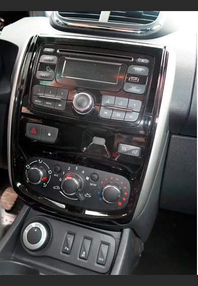

Re: Штатная магнитола MEDIA NAV
Сообщение от Alexander2012
Сложностей 2. Рамку придется менять скорее всего, но их довольно легко найти, стоят копейки.
Еще тебе понадобится gps-антенна с разъемом FAKRA. Остальное подулючится разъем в разъем. Ну и если хочется камеру - то еще ее
У меня сейчас вот так вот! Вроде как чуток по другому. Фото прилагаю
07.09.2018, 16:39
#1425
Регистрация: 07.10.2013
Сообщений: 970
Время онлайн: 1 мес. 2 нед. 2 д. 15 ч. 46 мин. 9 сек.
: 388
Был(а): 20 ноя 2018 18:07
Адрес: Беларусь
С таким вариантом вам скорее всего даже рамка не нужна

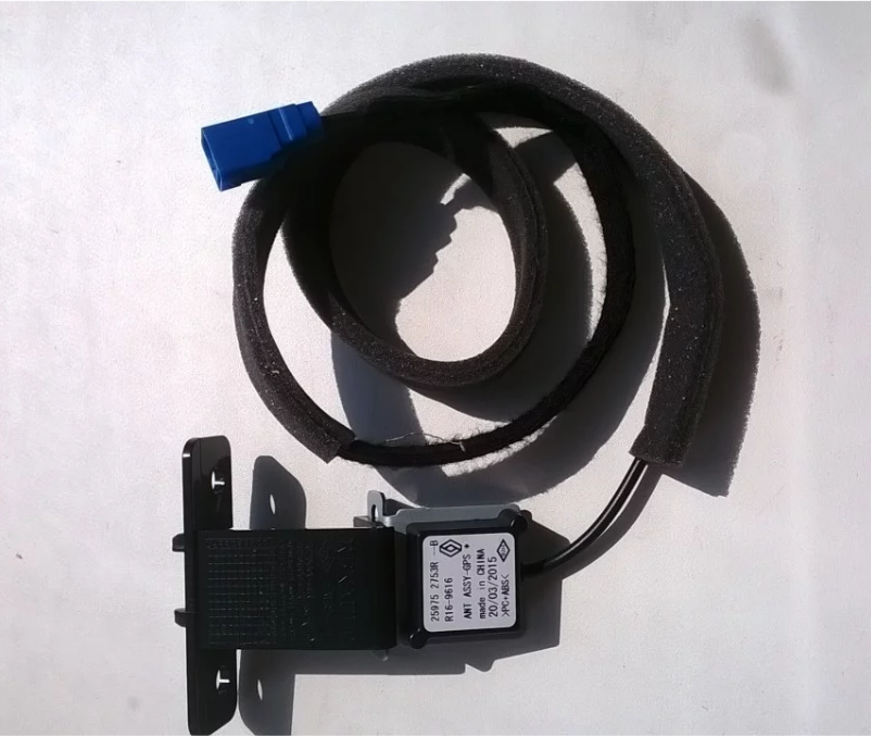

Сообщение от STMRS
alex5581,
Новая встанет без всяких дополнительных рамок.
Как понять новая? Я нашёл вариант 17 тый год, апрель ! А что с кодом который вводишь при запуске магнитолы? И вот такой gps идёт для магнитолы? фото прилагаю. Этот gps говорят нереально установить в штатное место, без снятия торпеды?
07.09.2018, 16:51
#1428
Сообщений: 970
: 388
Адрес: Беларусь
Отлично. Антенна правильная. Код магнитолы спокойно считается по наклейке на ее крышке. Это элементарно

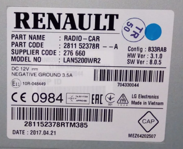

Как узнать какая магнитола Media Nav или Media Nav Evolution? По самой магнитоле соответственно! На магнитоле вроде не написано какая она!
08.09.2018, 20:21
#1438
Регистрация: 15.11.2017
Сообщений: 257
Время онлайн: 2 нед. 1 д. 12 ч. 13 мин. 1 сек.
: 556
Был(а): 01 мар 2021 13:08
Адрес: Унъюган. ХМАО-ЮГРА
Автомобиль: рено дастер люкс привеледж 2017 2.0 л. 4х4. МТ. 143 л с. ESP.
alex5581, судя по году выпуска твоего автомобиля, эволюшен. Но и по номеру прошивки можно.
Сообщение от Alex123007
Вот такая!
08.09.2018, 21:12
#1440
Регистрация: 24.09.2016
Сообщений: 206
Время онлайн: 6 мес. 3 нед. 4 д. 16 ч. 12 мин. 35 сек.
: 234
Был(а): 05 Янв 2025 11:14
Адрес: Беларусь, Гомель
Автомобиль: Duster 1,5 dci 109лс Luxe+
alex5581,
Сообщение от alex5581
Вот такая!
Media-Nav Evolution (LG LAN5200 WR2).
И прошивка 8.0.5. (SW Ver: 8.0.5)
Часовой пояс GMT +3, время: 16:09.
