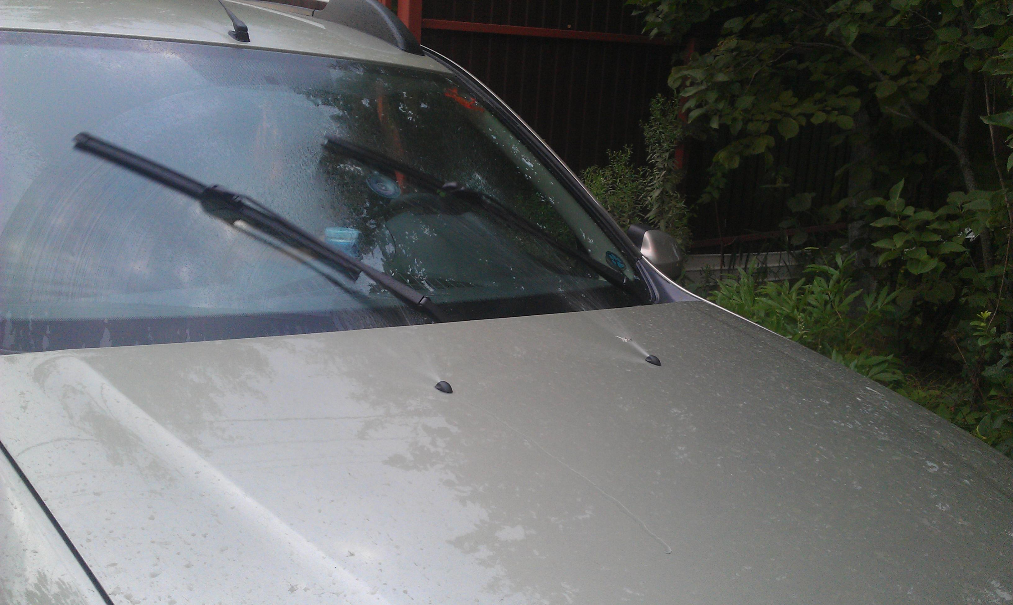

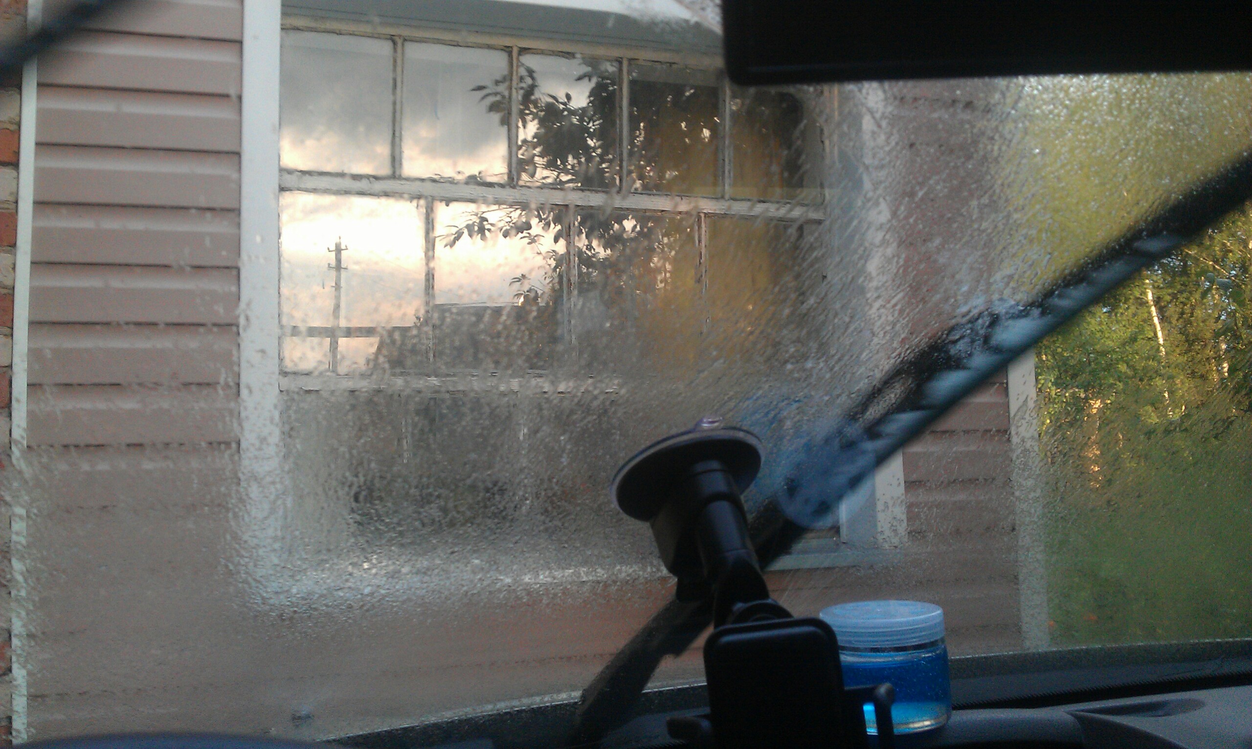

Вобщем с помощью пассатиж замена штатных на веерные заняла минуты три времени.
Как брызгают, я доволен.  Фотки потом добавлю. Сейчас на даче, интернет никакущий.

Re: Веерные форсунки
Фото
