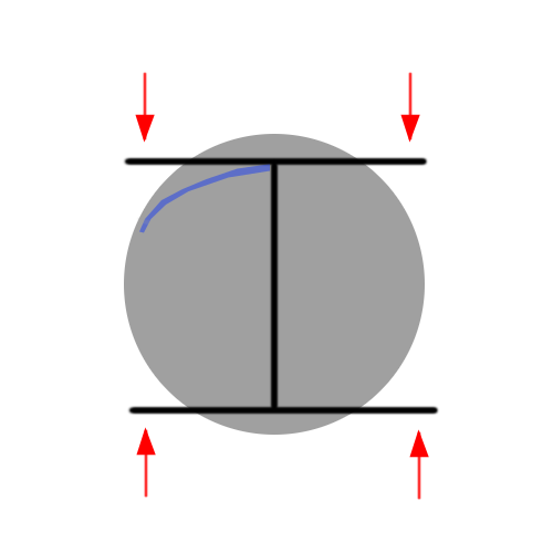

Есть у кого штатная снятая форсунка, можно сфотографировать и искать что сжимать чтоб вытащить её, сколько не мучился не вылазит все тут

Сообщение от alex_175
Искать долго, я нарисовал схему. Чёрное - защёлки, серое - отверстие в капоте. Нужно сжимать защёлки по направлению красных стрелок, чтобы они приняли положение, отмеченное синим цветом.
