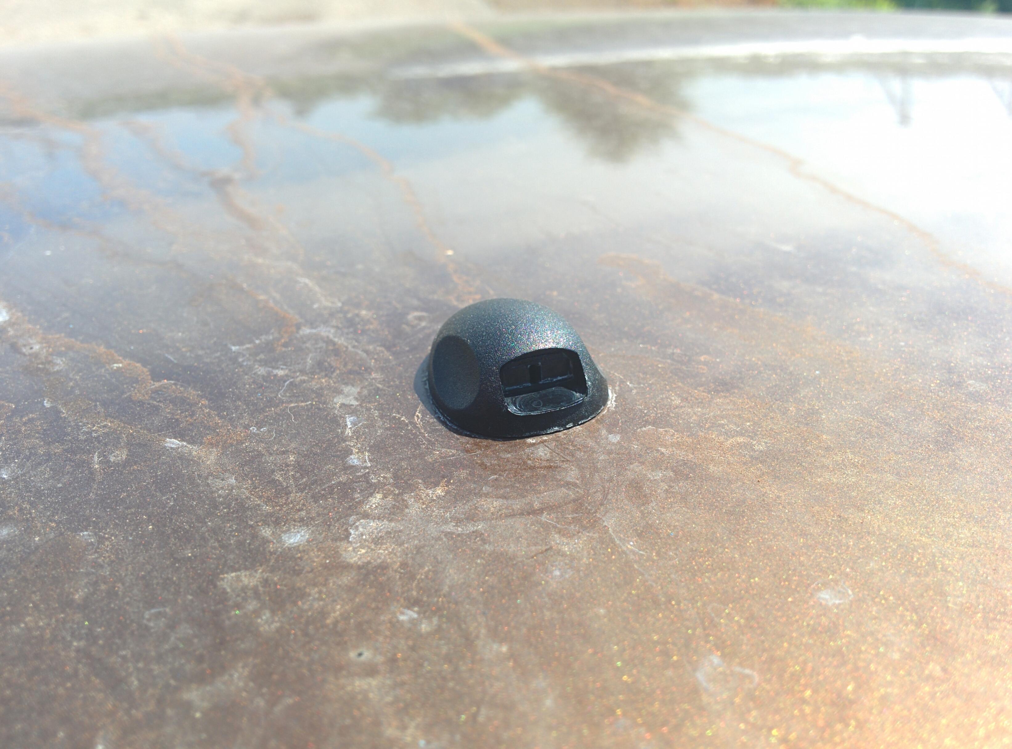

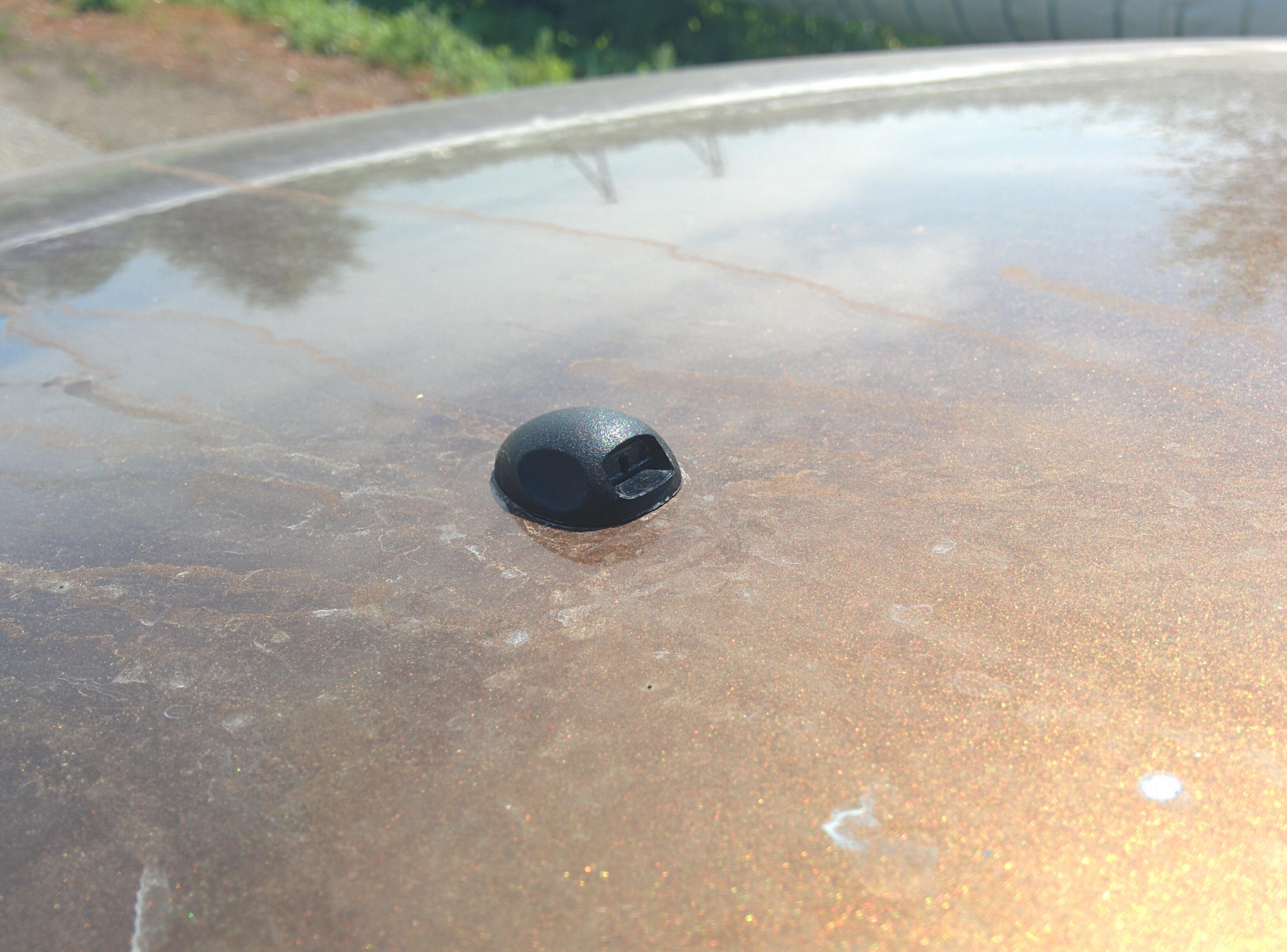

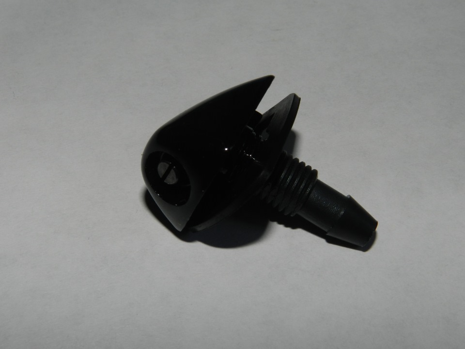

Установил себе веерные форсунки омывателя лобового стекла.
Форсунки - вольво цена 270р.
Клапана - тойота 58р.
Работают отлично, все стекло орошается равномерно.
Правда для установки необходимы доработки:
1. Отломать усики и нарезать резьбу на 8 (так надежнее )
2. сточить переднюю часть форсунки примерно на 1,5 мм ( если не стачивать то поливают выше середины лобового стекла)

Тема не новая, на логане стояло тоже самое.
Может кому пригодится
Сфоткать саму работу неполучается щетки сразу смахивают.

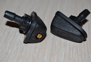

Облазил весь город в поисках нормальных веерных форсунок. Перебрал несколько вариантов пока не наткнулся на такие.
Продавец сказал что ниссановские, крепление такое же как у нас только трубка вертикальная. Результат 5 балов. Цена вопроса 120 р за пару. На драйве пишут что они от нового логана (https://www.drive2.com/l/6023881/)

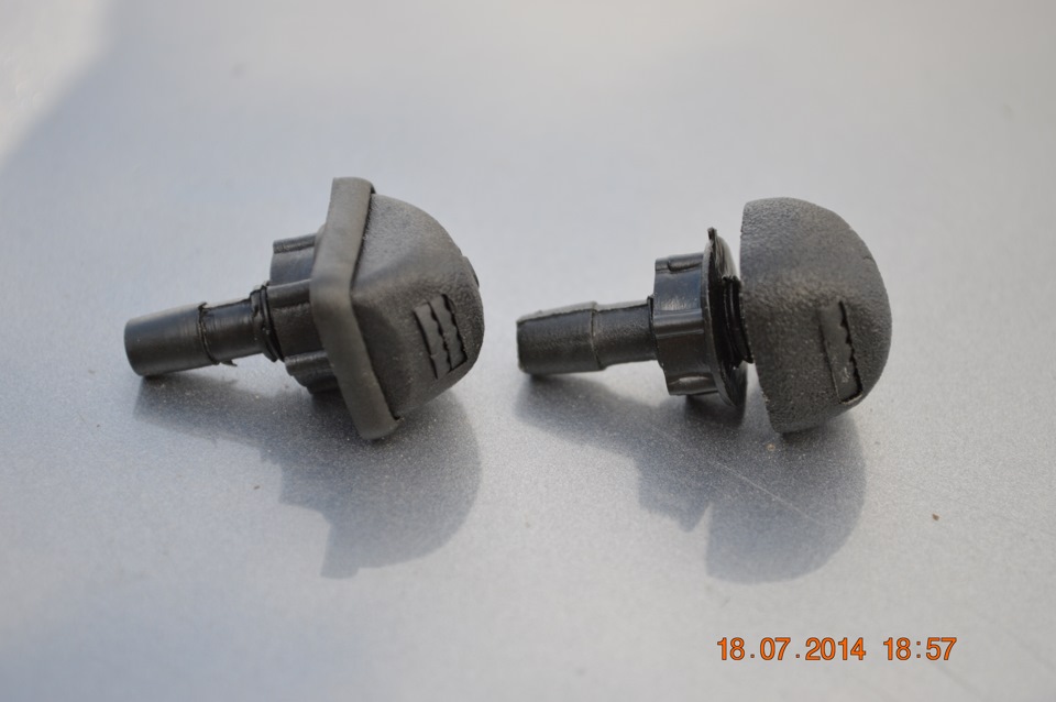

Пробовал ставить такие
заливают все вокруг,а на скорости в 40 км/ч льют на дворники.
льют на крышу.
