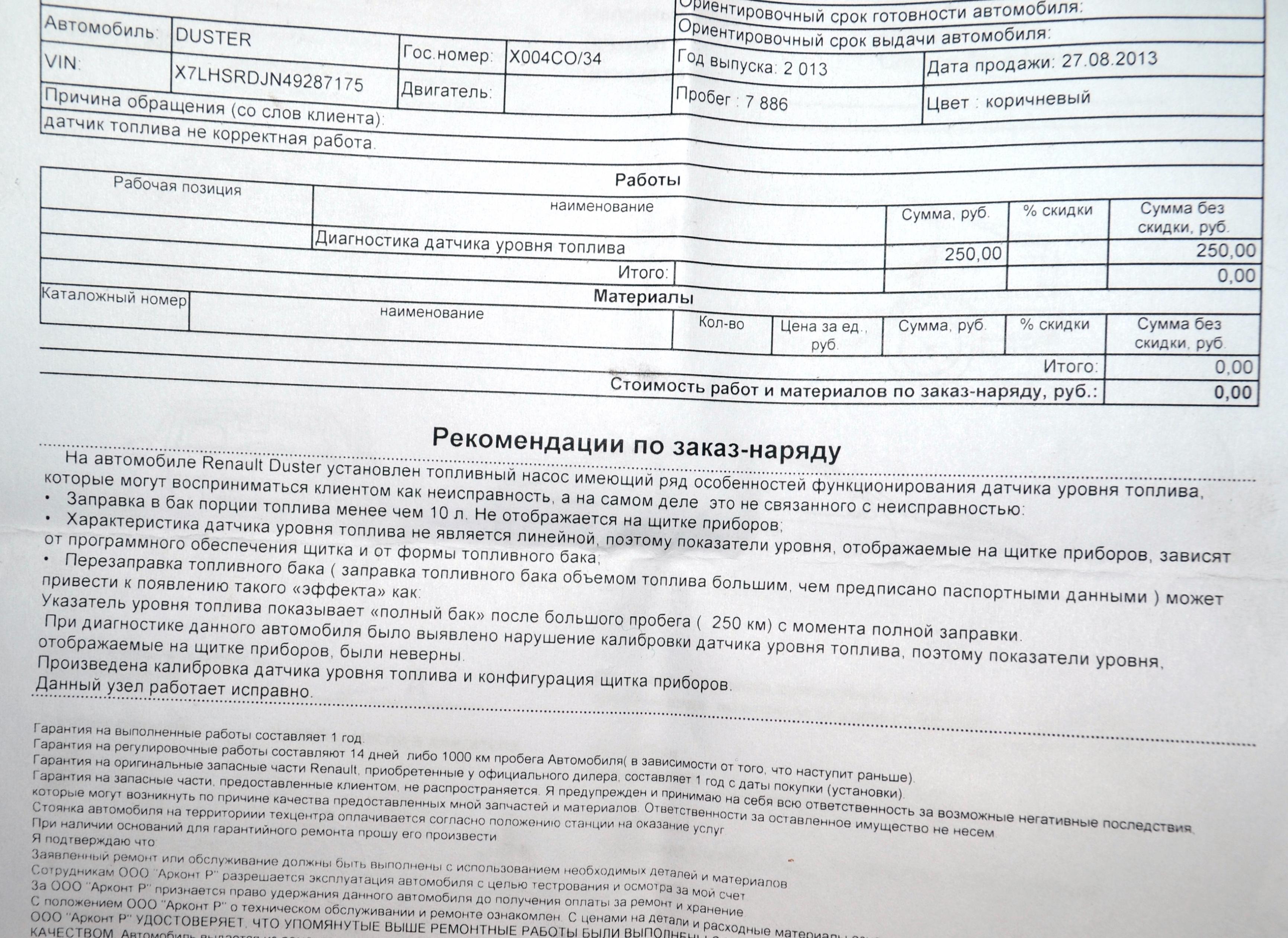

после посещения официальных диллеров в седьмой раз выдали вот такое-

Re: Глюк датчика уровня топлива
piter, Я так понял что ОД проводили калибровку датчика. Ну и что нибудь изменилось?

Сообщение от ufo1961
нет ничего так и брешет. жду весны потрепать им нервы.
piter, Они даже если захотят, ничего не смогут сделать. Точность "плюс минус паровоз", была заложена при изготовлении. Я сравниваю иногда шутки ради показания по нештатному БК (бак расчетный, показывает довольно точно), с показаниями штатной приборки в диагностическом режиме - можно обхохотаться. А если вы хотите еще чтобы "палки" правильно показывали, это вообще безнадежное дело. А вообще крайне любопытно что может сделать в данном случае ОД.
