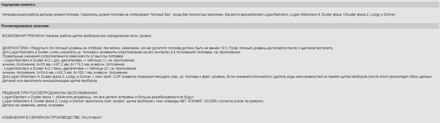

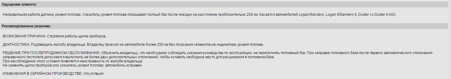

я уже писал о глюке показаний датчика уровня топлива в баке. написал в очередной раз претензию и пожелал быть при проведении и испытания. при мне заливали бензин в бак моей го дастера и дастера выдаваемого во время ремонта. при заливе 10 ти литров все в норме а вот когда стали заливать еще 10 ть литров датчик стал показывать 35 литров уровень топлива в баке а на втором Дастере 20 литров. заменили мне бензонасос и дали пробный проезд неделю. вроде все было в норме .но вот опять при количестве бензина в баке 10 литров налил еще 10 и снова показывает датчик уровня топлива 31 литр. уже и не знаю.что делать. проехав километров15 датчик показывает как ему и положено 20 литров. подскажите.что надо еще сделать.

Сообщение от piter
Думаю, что уже ничего.

Сообщение от Morze701
Офигеть! Это только подтверждает мое негативное отношение к РЕНО. Думаю у них полно подобных инструкций по многим поводам.
