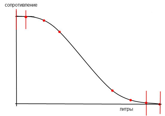

Установил БК. Хочу откалибровать бак. Для этого желательно полностью опустошить бак. Имеется ли на Дастере такая возможность??? Например в виде сливного отверстия на дне бака...

Опустошать бак надо аккуратно, можно если и не повредить насос, то сократить срок службы - это точно.
Проще сливать через шланг и замерять сопротивление датчика уровня: как только поднимется до 320 Ом (примерно), то значит поплавок в крайнем нижнем положении. Дальше сливать не смысла.
Мне кажется, что вряд-ли получится. И дело тут не в возможности полностью опустошить бак. Ползунок резистора ДУТа при полном его задействовании не соответствует полному баку. Т.е. 50 литров показывает когда их там еще нет, а дальше уже нет на резисторе рабочей зоны. Конечно можно на ДУТе подогнуть рычаг, если таковой имеется, но тогда будет "врать" в конце бака. Просто рабочая зона на резисторе Дута короче чем надо, иначе производители сами-бы все программно откалибровали, но ведь этого до сих пор не было сделано. Можно относительно точными сделать показания только в диапазоне рабочей части резистора ДУТа. Такое впечатление, будто сам бак с его формами и ДУТ - из разных "опер". Хотя может это просто у меня такая хрень...

Подозреваю, что шлангом не получится сливать... Логично предположить, что форма входной части бака сделана с учетом защиты ДУТ и насоса от воздействия мощной струи топлива при заправке... Во всяком случае я как то пытался слить бензин для бензопилы... У меня это не получилось... Соответственно, ДУТ и насос невозможно повредить...
Откуда такая информация, что бегунок ДУТ при полном баке выходит за пределы резистивного слоя??? Не исключено, что форма бака такая, то при приближении уровня к максимальному показания изменяются с очень маленьким шагом... А это в корне меняет проблему!!!
Наш бак действительно имеет сложную форму, при которой калибровочная характеристика не будет линейной!!! Выглядит она примерно так.
В начале бака мы имеем характерную для всех ДУМ мертвую зону. В конце бака мы имеем либо мертвую зону, либо плавно меняющиеся показания...
Внешний БК позволяет сделать калибровку по 7-и точкам. Вот я их примерно указал. При такой калибровке можно получить очень даже не плохие результаты...
Остается одна проблема - это показания при полном баке... Есть 2 способа обхода этой проблемы:
1. не заливать бак по горло
2. не обращать внимания на показания БК пока не израсходуется некоторое количество топлива, чтобы график вышел на рабочий диапазон. Я думаю там не более 5-8 литров. После выхода графика на рабочий диапазон показания будут хорошими.
