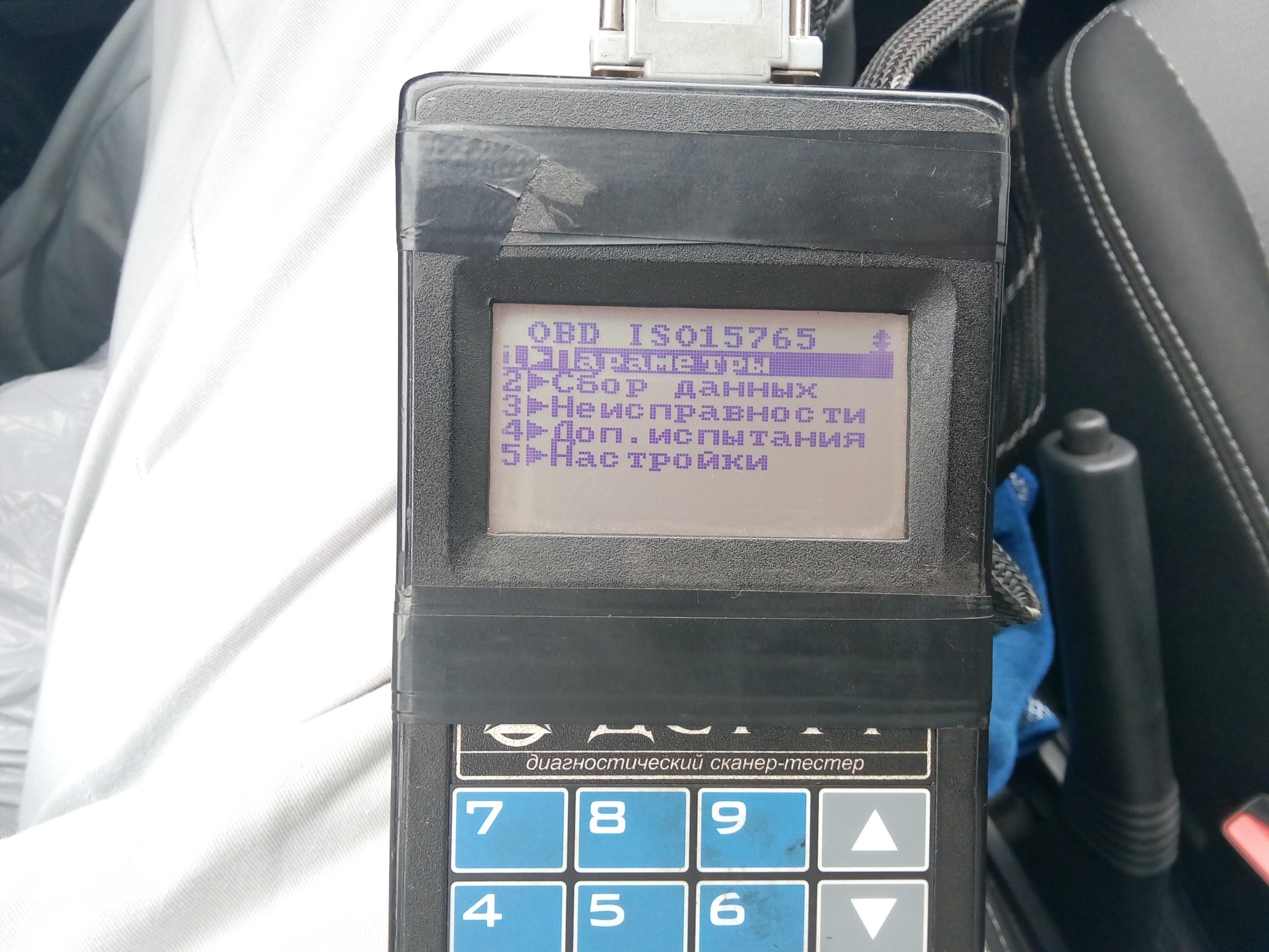

Сообщение от Morze701
Ладно, специально для Вас, завтра схожу на шевроле, возьму ДСТ-14 и цепану дустер. ДСТшка позволяет подцепиться через стандартные протоколы и сама позволяет выбрать нужный.
Глянул. Выбрать вручную не получилось. Но протокол ДСТшка обозначила.
Самое поганое, что на 2л бензиновом Дастере - время впрыска - по ОБД не отдается
Да, действительно, времени впрыска я там не увидел.
