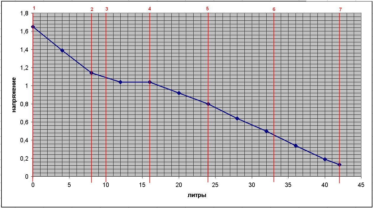

Кстати, я сделал калибровочную характеристику нашего ДУТ (бензин, 4х4)
Если интересно, могу выложить...

Я знаю эту кухню! Я 7 лет занимаюсь установкой ДУТ Омником. Поэтому и говорю, что это 2 большие разницы...
Сообщение от Dima N
Сделайте калибровку от полного к пустому, будет видно проблему.
Почему от полного к пустому??? Разницы нет. Можно и от пустого к полному... Так даже проще!!!
Вот калибровочная характеристика. Она сделана не от пустого бака, т.к. полностью опустошить бак не проставляется возможным. Замеры начаты от уровня загорания контрольной лампочки топлива. Согласно некоторым данным этот уровень составляет примерно 7 литров.
На графике указаны рекомендуемые точки для калибровки не штатного ДУТ.

Хорошо, давайте плясать от того что есть. Наводящий вопрос: куда делись 4 литра? Те что от 12 до 16 литров.
Меня тоже заинтересовал это вопрос... В теории такое может быть если на данном участке бака имеется большая площадь поверхности. В результате 4 литра топлива не приводят к увеличению уровня... Но это в теории и это не наш случай... Подозреваю, что на этом участке у самого ДУТ имеется технологическая особенность... Других объяснений не вижу... Это нужно воотчию увидеть ДУТ в разобранном состоянии...
Сообщение от Dima N
На что ставите? "Беларусь" делали? (очень похоже у нас) Скания с двумя баками?
Ставили. Никак не похоже!!! В этих примерах реально 2 бака, а у нас бак один! И если и есть некий разделитель над карданом, то не настолько высокий... Где то на форумах мелькали фото снятого бака...
Если бы мне по работе поступил заказ установки специализированных ДУТ на Дастер, то я бы настойчиво рекомендовал не пытаться получить от нашего бака цифр, достойных для учета расхода топлива!!!
И еще: даже после установки высокоточных ДУТ нужно знать, что в самом конце бака всегда будет мертвая зона!!! Это связано с тем, что емкостной ДУТ обрезается не до самого дна! Оставляют обычно 1-2 см.
Это сделано на тот случай, если в баке на дне будет вода. Если ДУТ коснется воды, то но будет показывать ПОЛНЫЙ бак.
По этой же аналогии можно смириться с мертвой зоной, образованной разделителем над карданом!!! Не нужно стараться получать точные данные об уровне, близком к этому разделителю!

Сообщение от Alex_SSN
А перетекание его через "разделитель" в часть бака без дута? Не вариант?
По "Белоруси": два бака, в нижней части сообщаются тонкой трубкой, в верхней крупной.
При заправке наполняется сначала один бак (уровень растёт быстро), потом происходит перелив во второй (рост уровня замедляется), и окончательно наполняются оба. Разве не похоже?
Теоретически это возможно... Бак нужно смотреть!!!
Сообщение от Dima N
Нет не похоже!!! Там реально 2 бака, а у нас один!!! Слишком разные условия сравнения!!!
Если мы рассматриваем уровень ниже нашего разделителя, то там нет никакого соединения. Поэтому это как 2 РАЗНЫХ бака.
Как только мы прошли этот уровень, то это стал как ОДИН бак. Поэтому Ваши аналогии не применимы!!!
Если только говорить о том небольшом участке, когда после заполнения одной части, находящейся ниже разделителя, происходит заполнение второй части...
Но этот участок мал по сравнению с общим объемом бака. Поэтому изменение уровня на этом участке не соизмеримо с общим объемом бака.
Т.о. ошибка на этом участке укладывается в допустимую погрешность замера ПОЛНОГО бака.
Dima N, я вообще не пойму, что именно вас не устраивает в нашем баке??? Чего Вы хотите добиться???
Вам нужно смириться, что в нашем баке есть 2 мертвые зоны:
1. В районе разделителя
2. В верхней части. После заполнения 42 литров от резервного уровня показания ДУТ перестают меняться. Хотя в бак физически вмещается до 57 литров, не считая резервных 7 литров!!!
Туда и ушло 4 литра на Вашем графике. Показания не менялись не из-за особенностей датчика, а из-за заполнения второй части.
Возможно! Я не спорю! Но Вы так и не ответили на мой вопрос...
Что Вы хотите получить от бака такой формы??? Кстати в такой бак даже установка 2-х ДУТ не поможет получить точности с погрешностью меньше 5-10 %
Неужели Вы постоянно используете авто, при уровне топлива на уровне разделителя??? Ну есть такая проблема и пусть будет...
Вот я использую мультитроникс для получения данных об уровне топлива. И меня вполне устраивает то, что я вижу. А при поездках только по городу без наездов на бордюры, так это вообще практически идеал...
До достижения проблемного уровня вы получаете достоверные данные об уровне и прогнозируемом пробеге до следующей заправки...
Как только достигли уровня разделителя будьте внимательнее и постарайтесь быстрее заправиться!!! Делов то!!!
Если речь идет о штатном показометре, то я про него вообще забыл после установки Мультика!!!
Завтра вот еще произведу калибровку расхода Мультика и будет мне счастье...
Произвел калибровку расхода. Мультик подсчитал, что я израсходовал 56 литров от предыдущей заправки, а оказалось 54,5 литра.
Т.о. погрешность составила всего 2,6 %. Сейчас эта поправка будет использоваться для дальнейшего расчета расхода.
Вывод: ставьте нештатный бортовик. Правильно его настройте и забудьте о проблемах и глюках штатного бортовика!!!

Dima N, Прочитал, но поверьте, ничего нового. В Логанах конечно выреза нет,но ведь далеко не только в нем дело. Вырез у Дастеров 4х4, а проблем хватает с ДУТом у всех. А ведь все вполне решаемо и никакой сложности тут нет, особенно с баками без выреза, вижу лишь принцип "и так пойдет".

Я вот никак не пойму, проблема действительно есть, но что в ней такого, чтобы обсуждать уже более 50 страниц??? Есть ведь пути решения!!! А именно установка нештатного бортовика, который лишен всех глюков штатного...
Есть один нюанс... На дизельный не все так хорошо показывает... В соседнем форуме чел рассказывал, что у него просто беда с показаниями нештатного бортовика...
