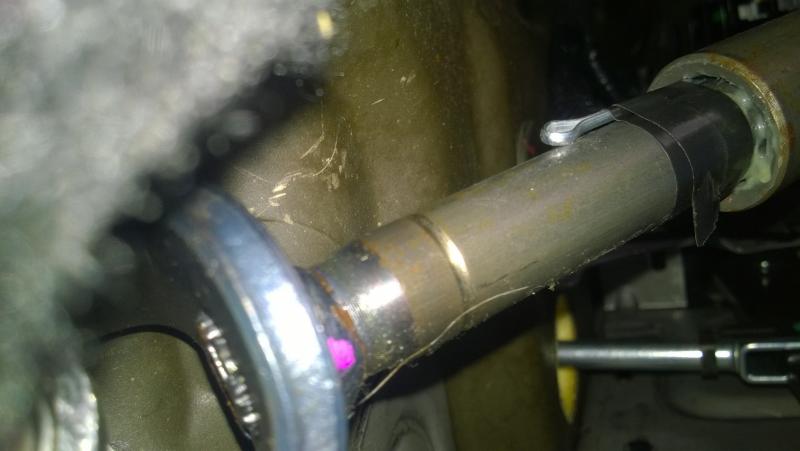

У меня появился стук (скорее дребезжание) в рулевой колонке при проезде мелких неровностей (типа "гребенки") на малой скорости. Дребезжит рулевой вал. ОД с гарантией динамит, говорит это норма, мол на всех так. У кого то ещё такое есть?

Да что-то они там подтягивали, не помогло. Приёмщик заявил дескать это какой-то "технологический зазор" в валу дребезжит, типа у него самого то же самое, езди мол не парься. Но я то знаю что раньше у меня такого не было!!!

Вот ещё нашёл Дастера с похожей проблемой как у меня (выделено курсивом), но так же не решенной:

У меня без реганья кажет. Кароче там в промежуточный рулевой вал такой вот шплинт забивают :
И всё, дребезг на "гребенках" и рельсах прекращается. Если даже на Дастере такой фокус пройдёт, то остаются вопросы с безопасностью в "случае чего". Флюха конечно безопаснее и по крепше Дастера будет, но и там мне думается такое решение может быть не безобидным при лобовом.

Modigar, вот как это там выглядит (закачал фото от туда)
