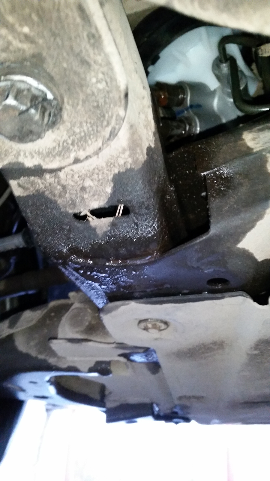

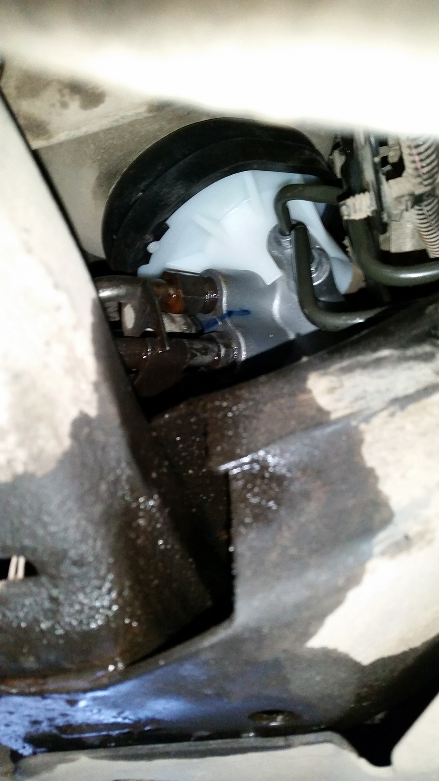

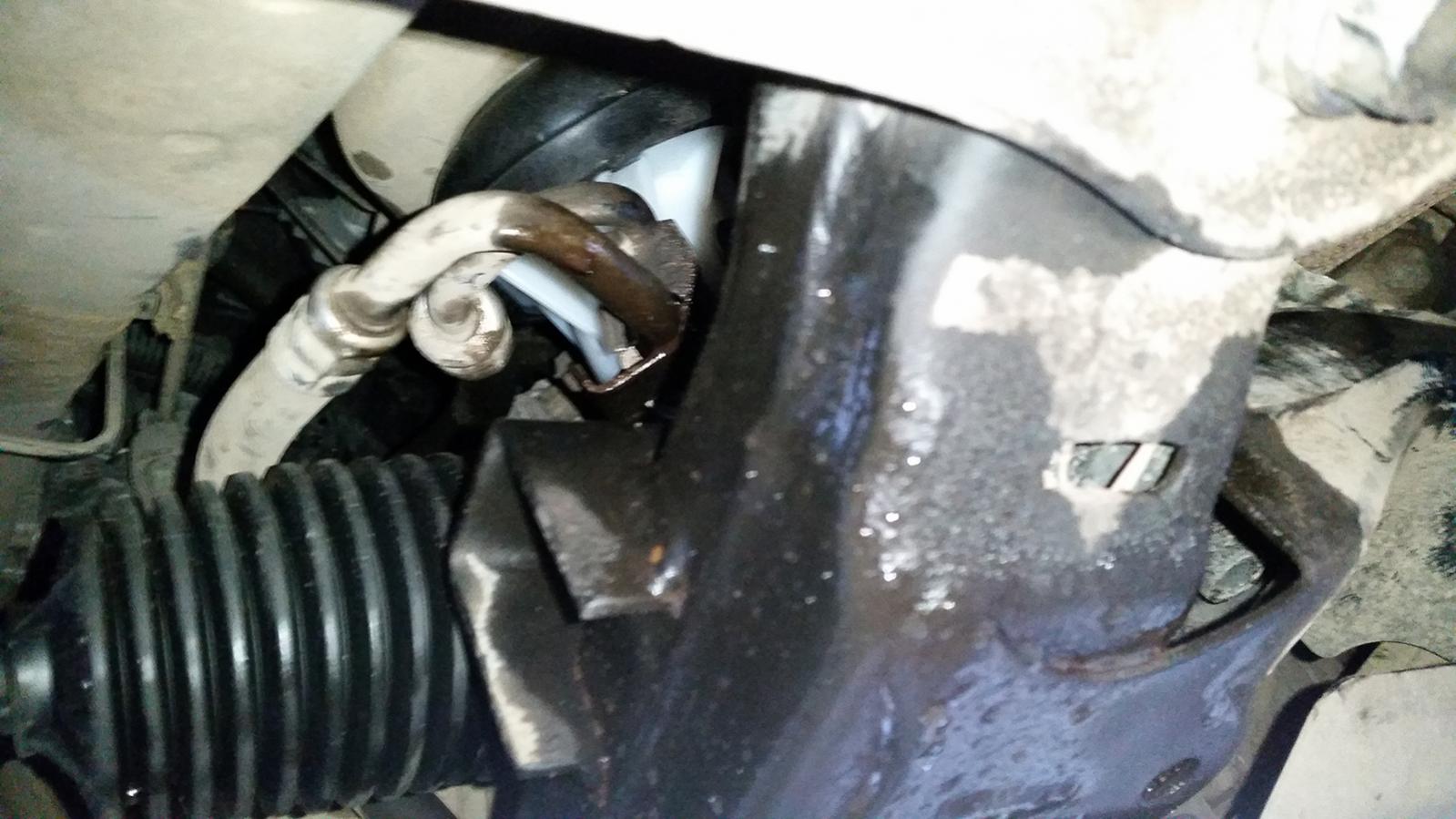

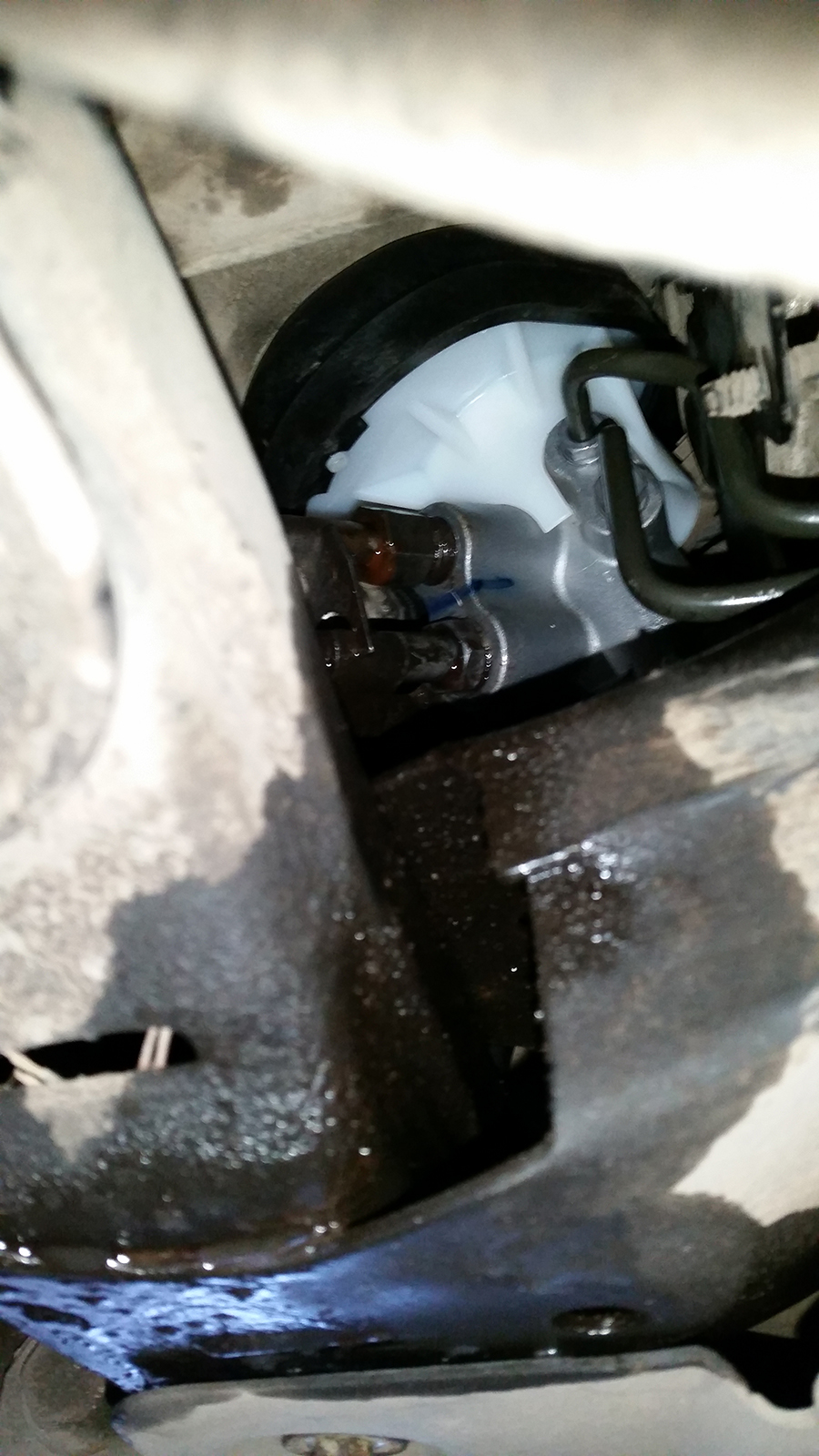

Трубки с жидкостью ГУР и подрамник - все в следах подтеков. Причем не понятно, протекло и намокло при замене или уже при езде.
Всегда при замене масла убирали подтеки масла специальным спреем. Сейчас либо не убрали, либо протекает жидкость.
Смотрел сразу после того как забрал машину у себя в гараже на эстакаде.
Уровень жидкости в бачке ГУР выше нормы на 1 см.
Позвонил. Жду комментариев от ОД.

Предъявить, что после ремонта течет и пусть устраняют.
А для этого им первым делом придется все это вымыть.

Сегодня еду снова (уже 5-е посещение по вопросу рейки  )
Сказали, проверят.
Отпишусь по результатам.

Подтеки убрали. Осушили. Новых не образовывается. Все Ок.
Рейка не скрипит
