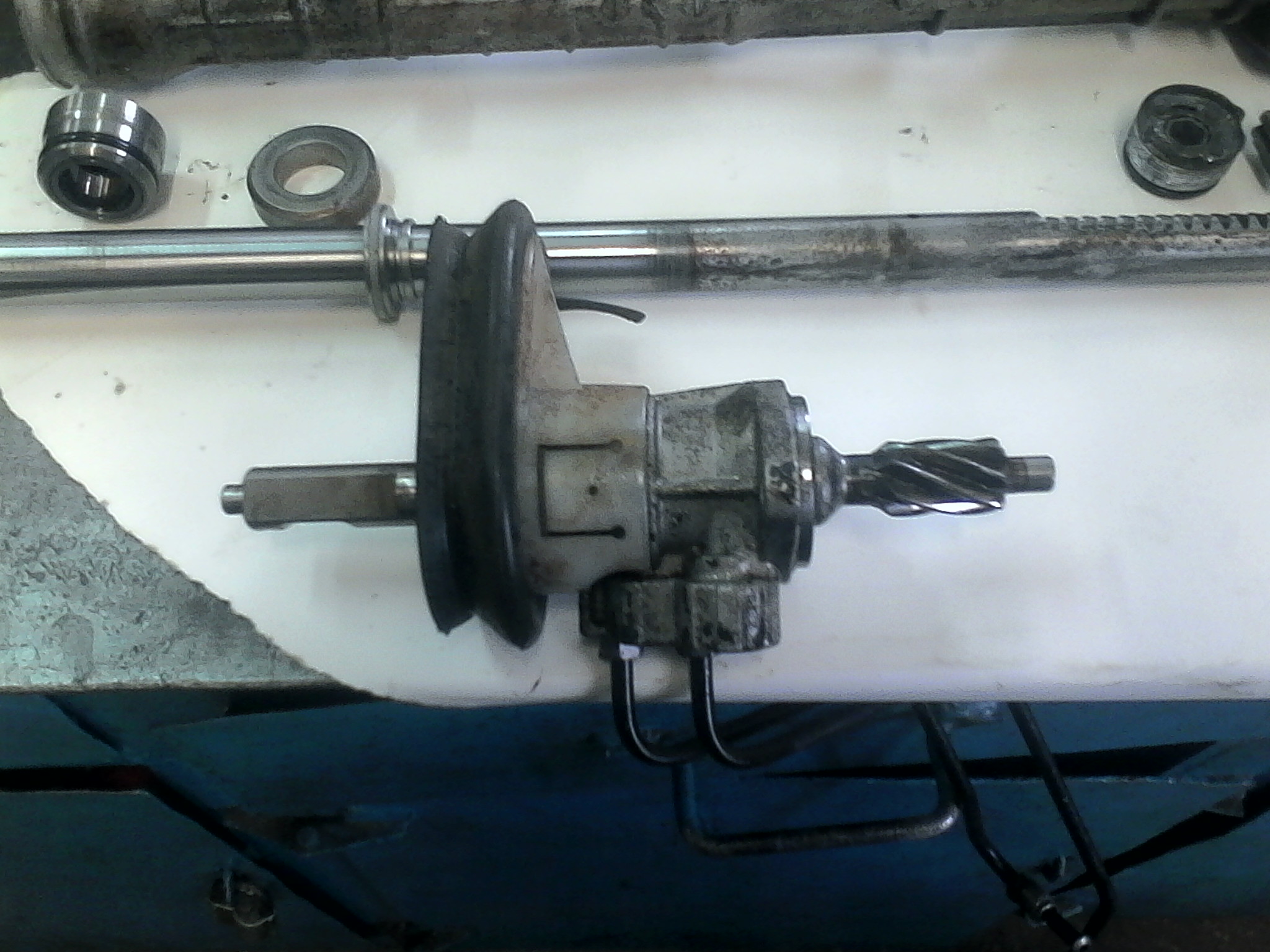

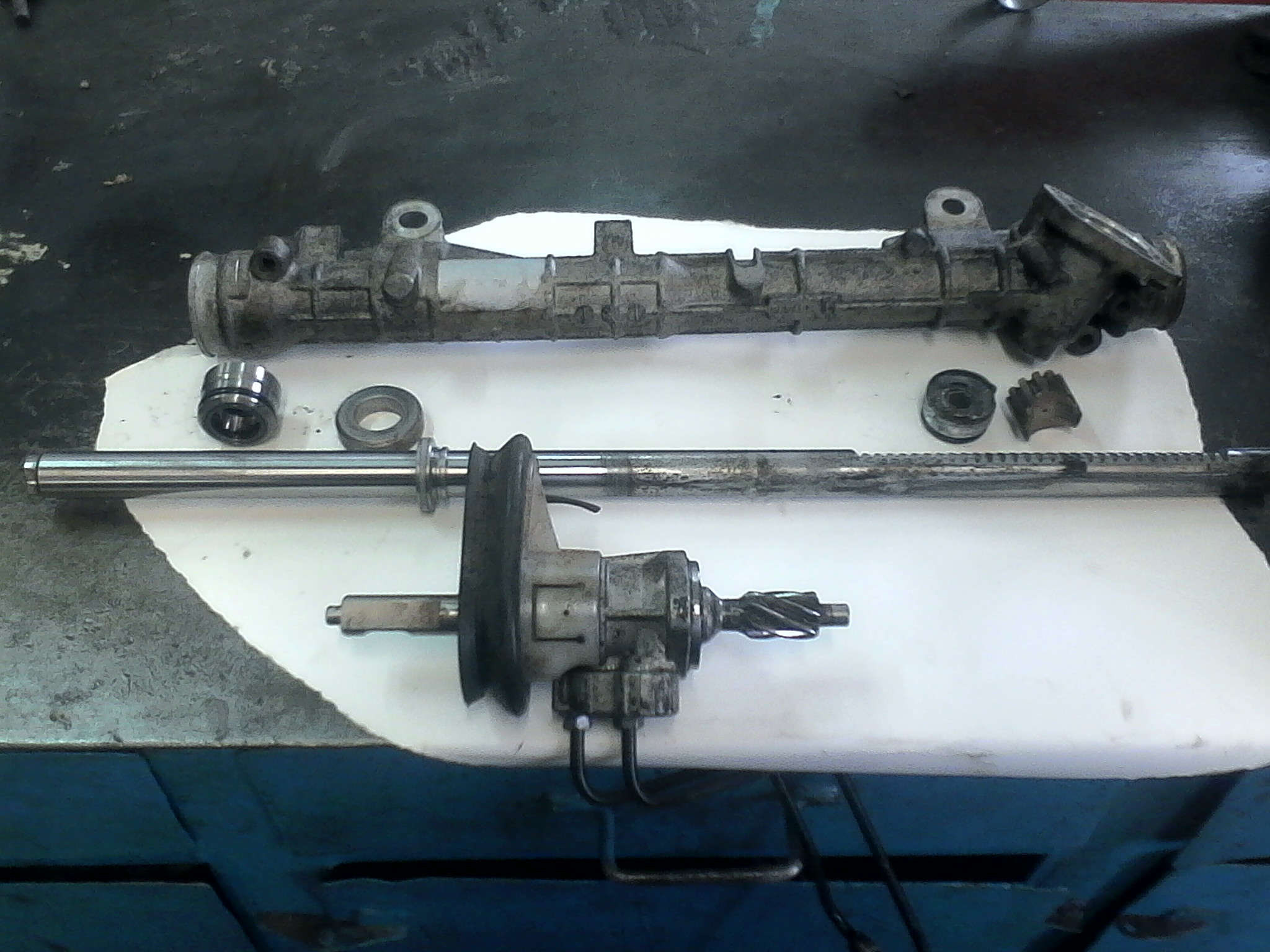

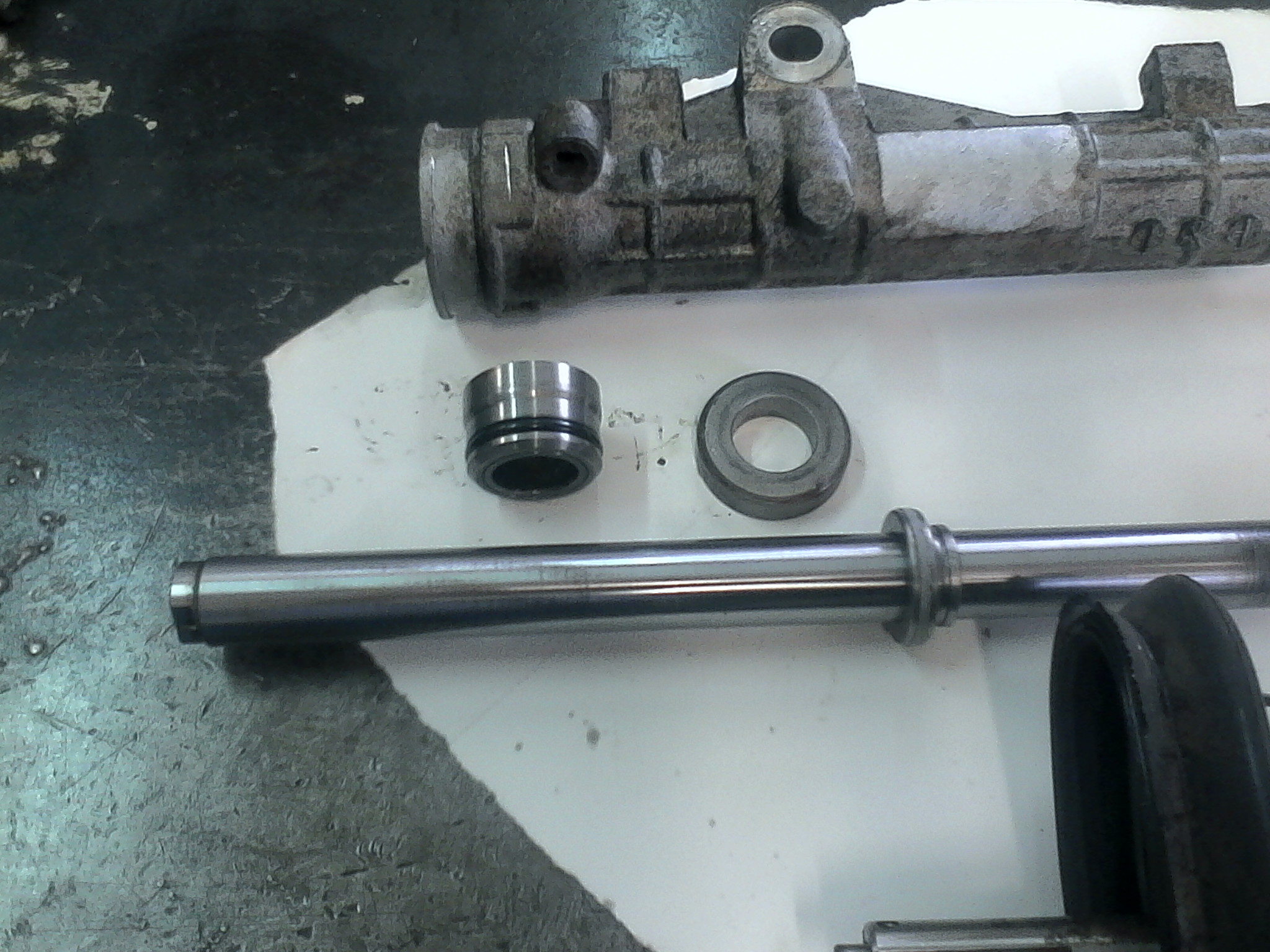

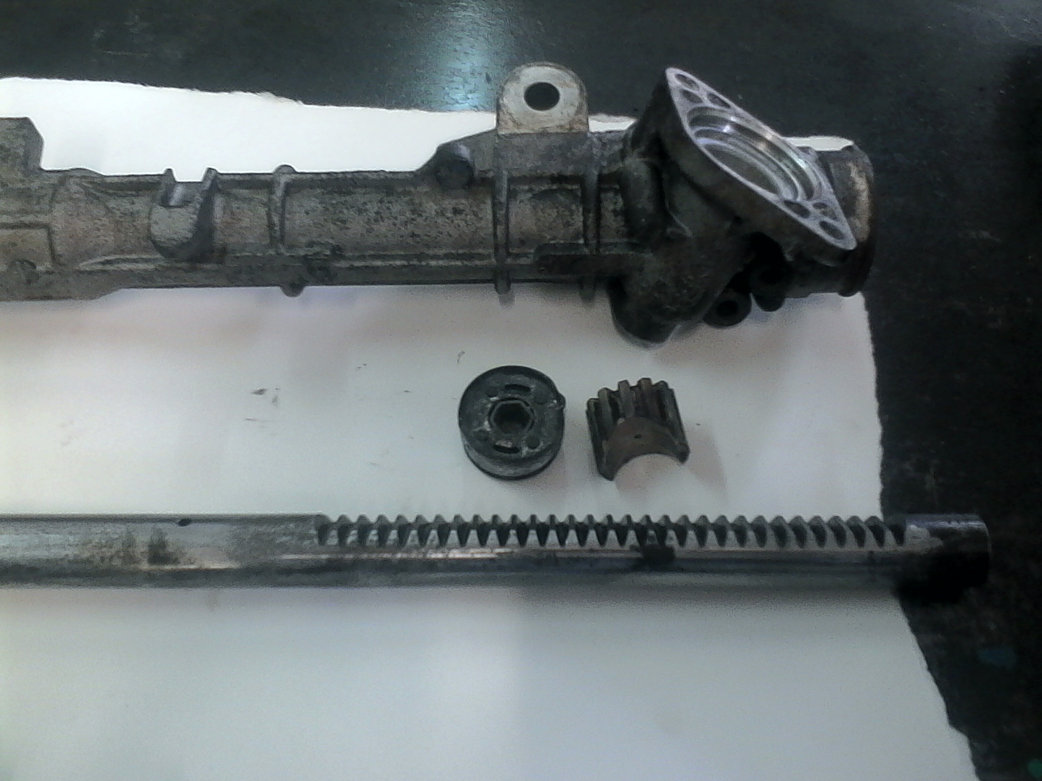

У меня машине 4 года, рулевое поскрипывала с нови как по резине и то только в теплую погоду, когда жара или прохладно ее не слышно. У меня просто в голове не укладывается что там может скрипеть. Там нечему скрипеть. На дастере наверное похожая рейка с логаном .
Фото рейки от логана.

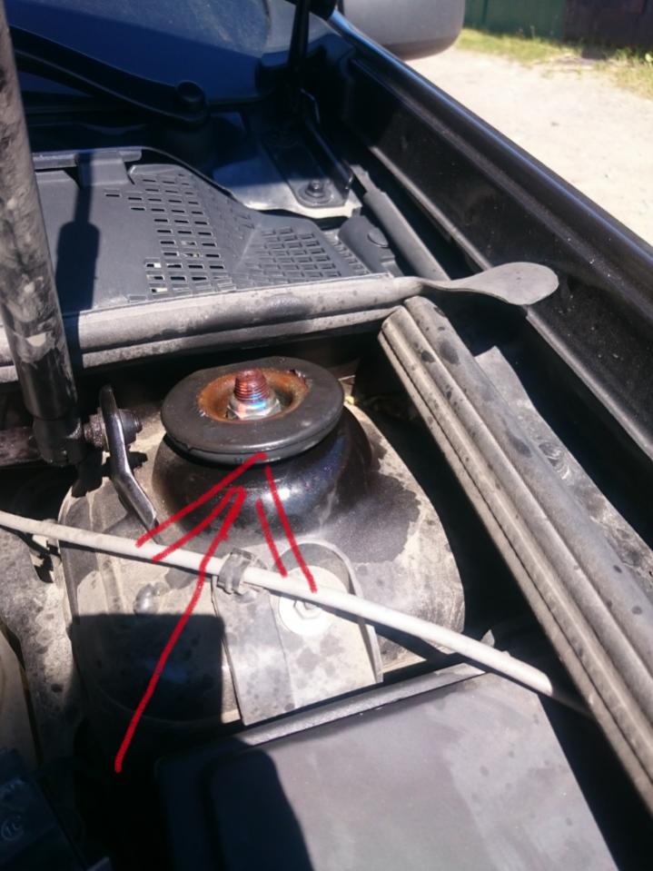

Больше года уже слушаю этот скрип, и кажется нашел его источник. Это резиновая часть опоры переднего амортизатора. Обильно сдобрил ее силиконом и второй день повороты на малых скоростях, с места и пр. обходятся без этого ужасного скрипа.
Видимо скрипела она не просто так, пробег под 90к км, пора менять опорный подшипник и сам амортизатор...
