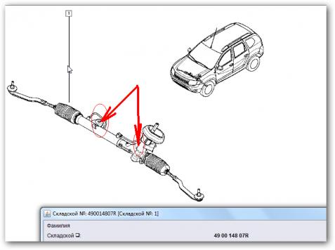

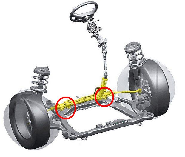

В "Замену рулевой рейки" тыкать их нужно, сейчас все собрано и под защитой находится...Если схематично то примерно в выделенных местах крепления самой рейки к подрамнику подкладывали шайбу. В понедельник на прием к дилеру, там уж может и сфоткаю
Последний раз редактировалось BOND; 12.07.2013 в 14:44.

Ну, что ребята, поставили мне сегодня ещё одну, третью шайбу под рулевую рейку, в итоге добились зазора в 3 мм, установили за 15 мин даже защиту не снимали. Это максимум со слов ремонтников.......ждем, наблюдаем, следим.....
