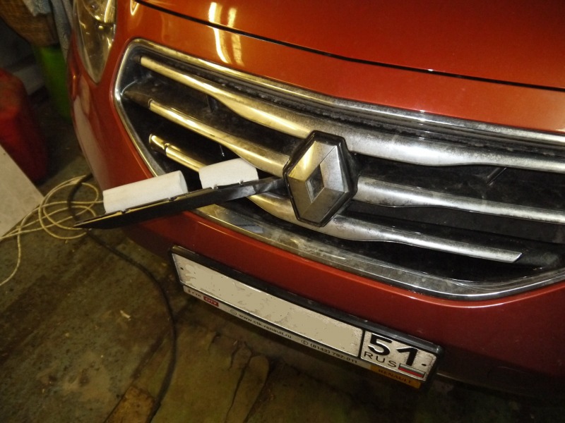

Сообщение от Аким
Изофлекс (утеплитель для труб)
он же вроде уже разрезан по пополам (или как его на трубы надевают?) на ощупь что-то типа каучука?
Просто лежит в магазине утеплитель, заворачивается на трубу и клеится внахлест, вот думаю он ли.

Сообщение от Аким
(утеплитель для труб) я не разрезал пополам, просто делал надрезы изнутри, мне кажется, что целый он плотнее стоит
У меня также. Использовал трубы двух типоразмеров: диаметром30 мм в верхнюю прорезь и 40 мм в две нижние. Со стороны радиатора подрезал по месту вертикальные прорези. Стоят плотно, никуда не денутся. Через пару недель по нашим дорогам, о цвете говорить не приходится.
Сообщение от oalex
Утеплитель покупал в ОБИ. Там он в форме неразрезанного цилиндра длиной 1м. Структура - пенополиэтилен.

Сообщение от tavot
Двое суток стояла на улице, утром -37, не завелся.... хотя двигатель прокручивался достаточно весело.
какая комплектация? а то в подписи "66й"...
29.01.2014, 17:11
#824
Регистрация: 23.01.2012
Сообщений: 3,813
Время онлайн: 4 лет 11 мес. 2 нед. 16 ч. 39 мин. 37 сек.
: 6081
Был(а): 17 июн 2025 08:07
Адрес: 43регион
Re: Генерал мороз vs. французский автопром
Сообщение от oalex
Вот такой."ТермоФлекс-ЭнергоФлекс"

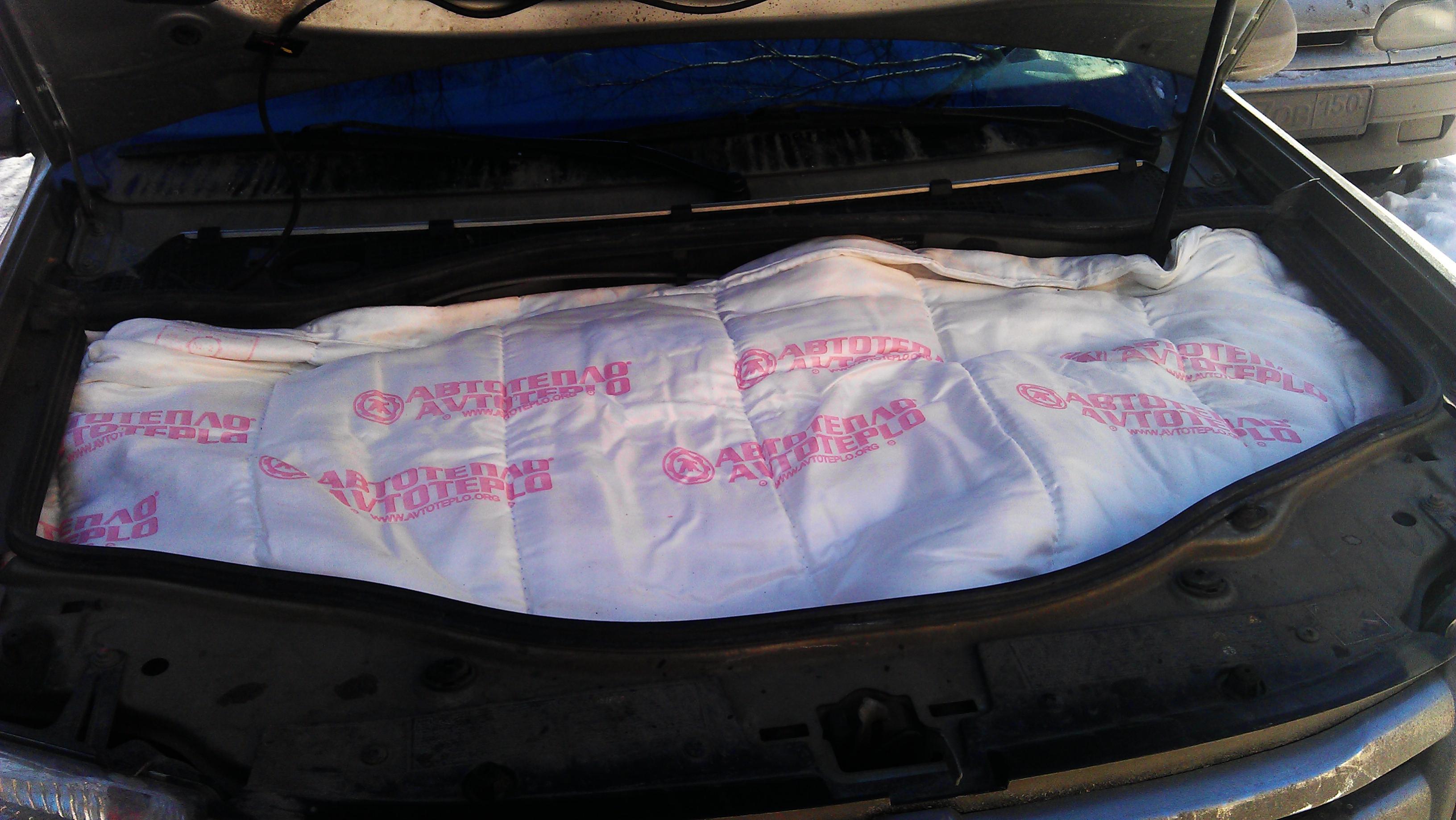

Вчера утеплился Автотеплом. Достать такое одеяло стоило труда, ибо морозы, поэтому разбирают на ура. Нам подходит №2, можно еще №6. Заводиться по ночам стала в два раза реже.

Сообщение от Аким
я вставил круглый утеплитель для труб
Вырезаете заглушку, по форме щели и крепите к утеплителю.
Все красиво! Кто не знает и не догадается.
Вторую зиму так катаюсь.
