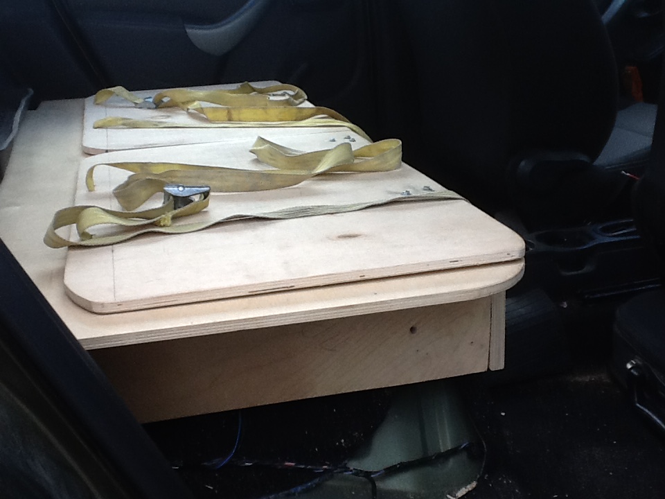

АЛЕКСЕЙ-67, как зачем снимать сиденья ?! Если полностью снять заднии сиденья и сделать на его мести рундук в него войдёт огромное количество нужных в путешествии вещей ! Этот вариант конечно подходит когда в машине два человека ! Задние сиденья снимаются и ставятся за 10 минут , поставить на их место рундук 5 минут , для этого надо затянуть руками два болта без всяких ключей !
---------- Добавлено в 17:40 ---------- Предыдущее написано было в 17:29 ----------
AEN, чертежей нет ! Все делал по месту и пока не закончил эту багажно - спальную конструкцию ! Спальное места на уровне пола багажника сделаны и успешно опробованы в 4 дневной поезде вокруг Ладоги . Но в планах есть мысль сделать спальное место на втором уровне , на 30 см выше уровня багажника , спать и залезать конечно будет не так удобно но зато можно будет перевести и лодочный мотор и надувной катамаран на первом ярусе и самим спать на втором в случае крайней необходимости . Все заготовки уже нарезаны и примерены , но пока нет времени собрать всю эту конструкцию , опробовать и сфотографировать ! Ещё раз говорю , мои варианты рассчитаны на двух человек в машине ! Ели не снимать задние сиденья то можно кинуть на откинутые спинки кусок фанеры 8 мм с опорой на спинки и подголовники передних сидений с помощью регулировающихся ремней и великолепно спать !

Сообщение от Trim
Нас, как раз, двое в последние годы.
И рундук вместо задних сидений под спальником - просто необходимая вещь, т.к. на передних сиденьях все вещи не разместить.
Сообщение от Trim
чертежей нет !
Может хоть фоточек пришлёте!

AEN, AEN, AEN, обязательно пришлю ! При всей кажущейся простоте , оказалось все не так просто как казалось на первый взгляд и многое приходится переделывать с многочисленными примерками по месту . Сейчас вот буду переделывать крепёжные пластины рундука входящие в пазы крепления подушки заднего сиденья ! Придётся пластины удлинить и нарезать и нарезать в них резьбу 6 мм и сделать два отверстия в приливах кузова , без этого на кочках пластины выскакивают и начинает греметь весь рундук . Ну а в принципе если ездить в двоем и с боксом 480 литров на крыше в Дастере можно комфортно спать и Все разместить и не ставить палатку . Хотя в планах и тент - маркиза на одну сторону , чтобы влезал стол и пару кресел и можно было комфортно пить чай - кофий в любую погоду !
