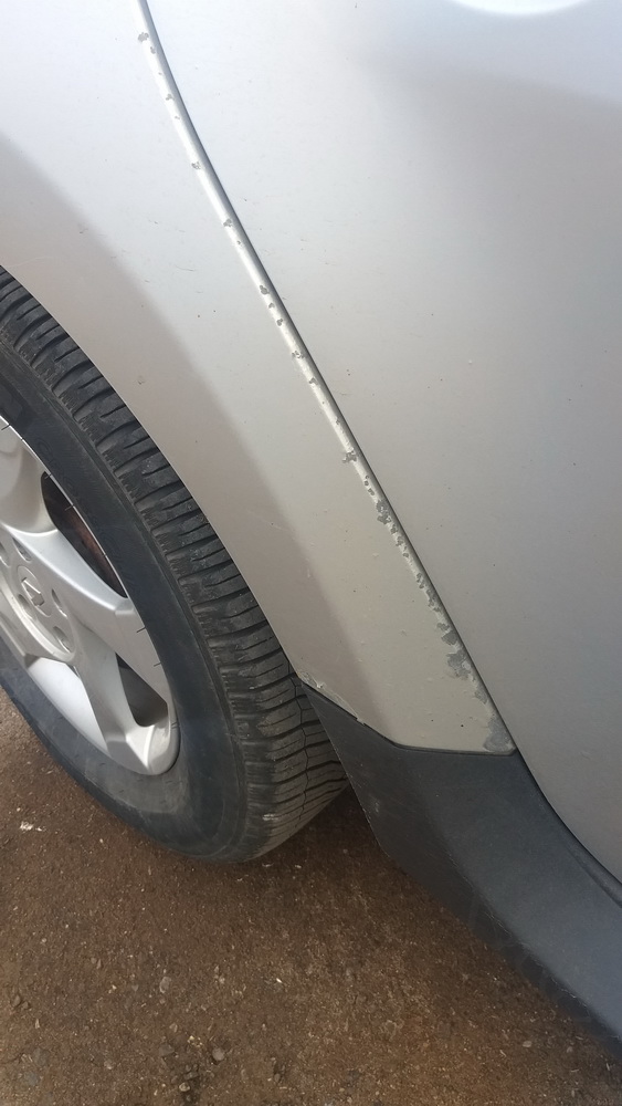

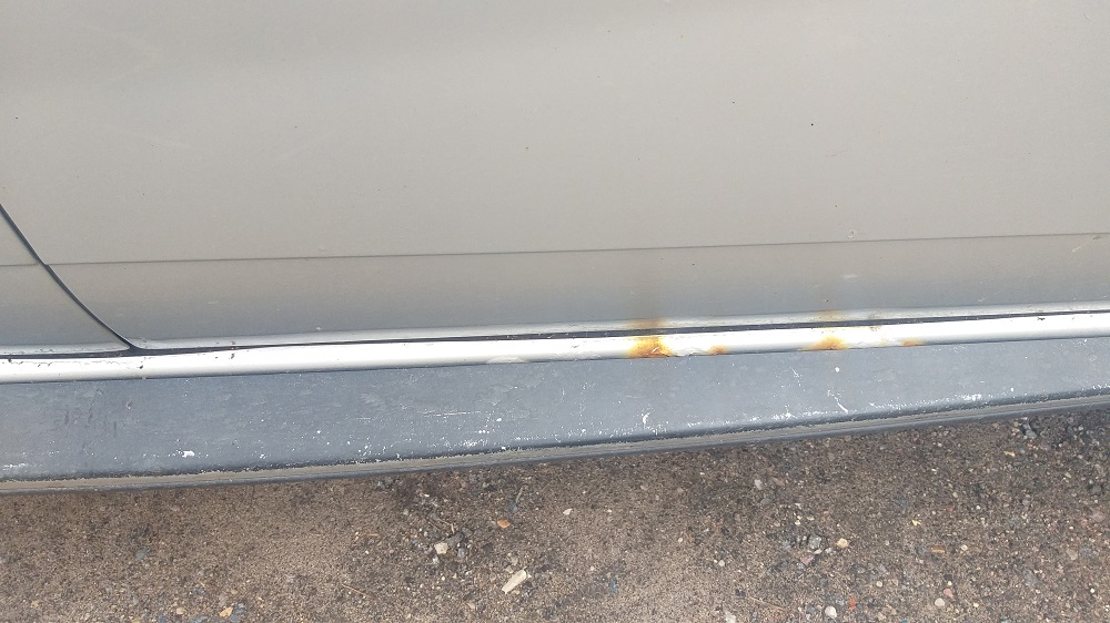

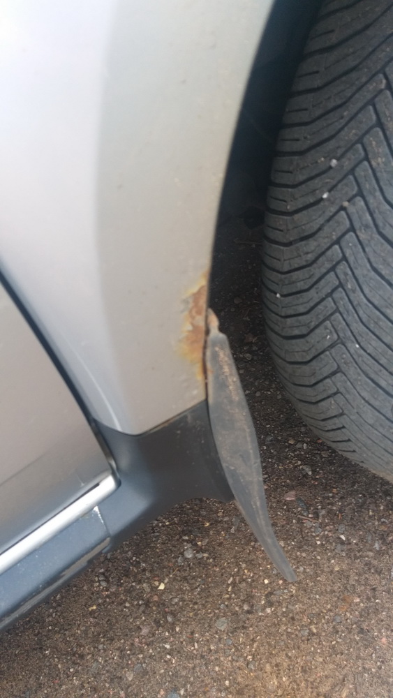

За прошедшее с предыдущего отчёта время занимался проблемами задних тормозов и точками коррозии на кузове.
Если кто читал мой предыдущий отчёт, то помнит, что сервисмены предложили мне привезти для ремонта не только закисший задний левый рабочий тормозной цилиндр, но и троса ручника, и новые задние колодки, и новые барабаны - будут у тебя новые тормоза. Объем покупок меня впечатлил, я решил проверить выводы на другом сервисе.
Выбрал широко известный владельцам "Рено" сервис под названием "Пит-стоп". Там люди работают очень опытные и грамотные. Единственный их недостаток для меня лично - находятся у чёрта на куличках. Записался чуть ли не на полторы недели вперед, такая очередь.
Пока ждал свою очередь, заказал в Экзисте и получил тормозной цилиндр. Только тупанул - забыл, что хотел заказать Bosch, а заказал опять TRW, просто скопировал старый заказ. Bosch у меня стоит справа уже 7 лет, а вот TRW слева будет уже второй с 2019 года.
В минувшую пятницу приехал на сервис, сервисмены мне оперативно всё починили. Дополнительно пришлось приобретать у них тросики ручника взамен закисших. Барабаны и колодки не меняли, ещё походят. Сменили тормозную жидкость в системе - я купил и привёз на замену РосДот 4 класс 6.
Теперь машина действительно хорошо тормозит. Эффективно, без лишнего шума. И ручник хороший...

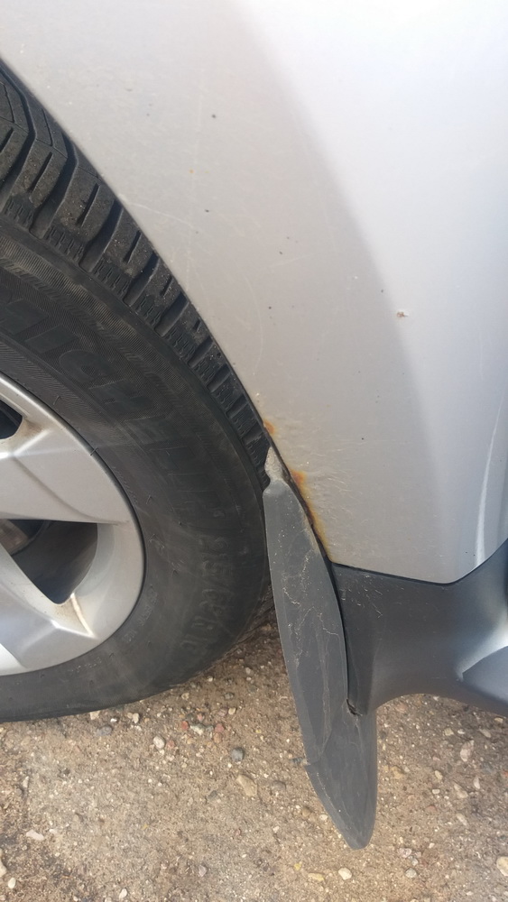

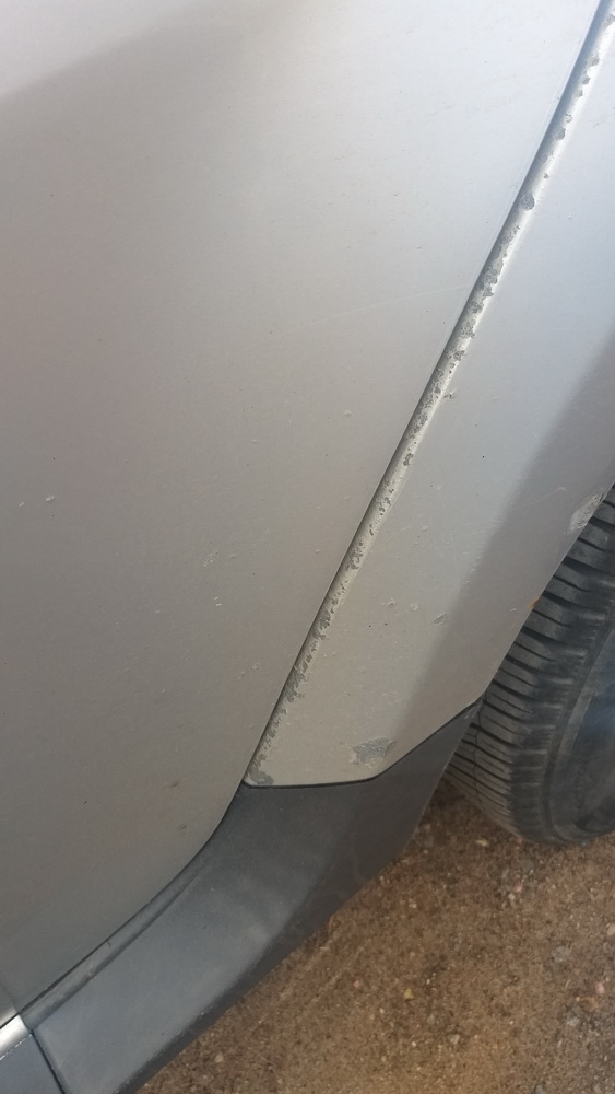

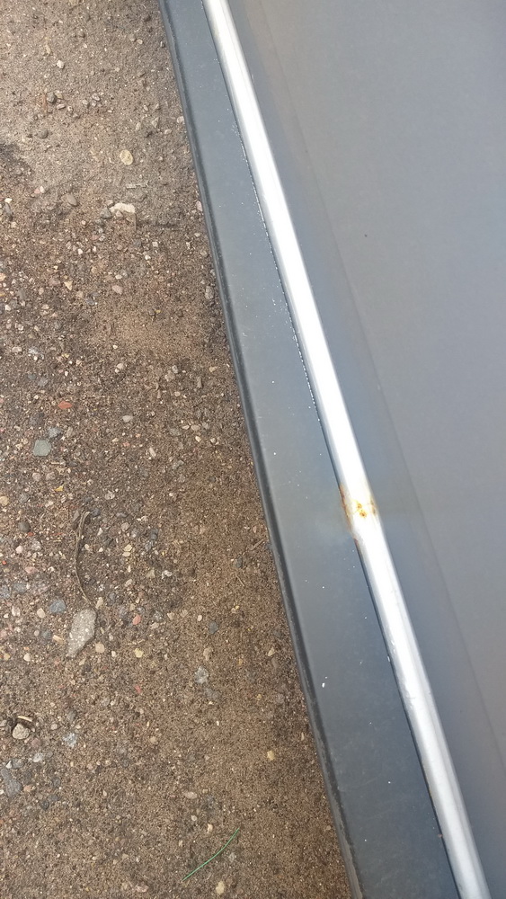

Параллельно отдал машину на устранение точек коррозии и частичную косметическую окраску.
Ожидал, что на порогах будут сплошные дырки от коррозии, но реальность оказалась не такой суровой. Всё обошлось зашкуриванием. Единственная дырка была с внутренней стороны водительской двери внизу, в том месте, где стоит какая-то заводская пластиковая заглушка. Ну, и конечно, из-за коррозии обломались многие крепежные винты и прочие скобы, пистоны и т.п.
Ещё один побочный минус кузовной косметики - пришлось избавиться от немалой части дополнительных уплотнителей дверных проёмов, которые я самолично клеил 10 лет тому назад, и которые весьма эффективно отсекали салон от наружной пыли.
Теперь буду планировать химчистку салона и полировку пластика - уж очень всё загрязнилось за 12 лет нещадной эксплуатации. Руль надо обшивать кожей, или искать хорошую оплётку. Кто может посоветовать хорошую оплётку, буду благодарен.
Машину пока продавать не планирую, такая корова нужна самому ))) И причин на это, как минимум, две:

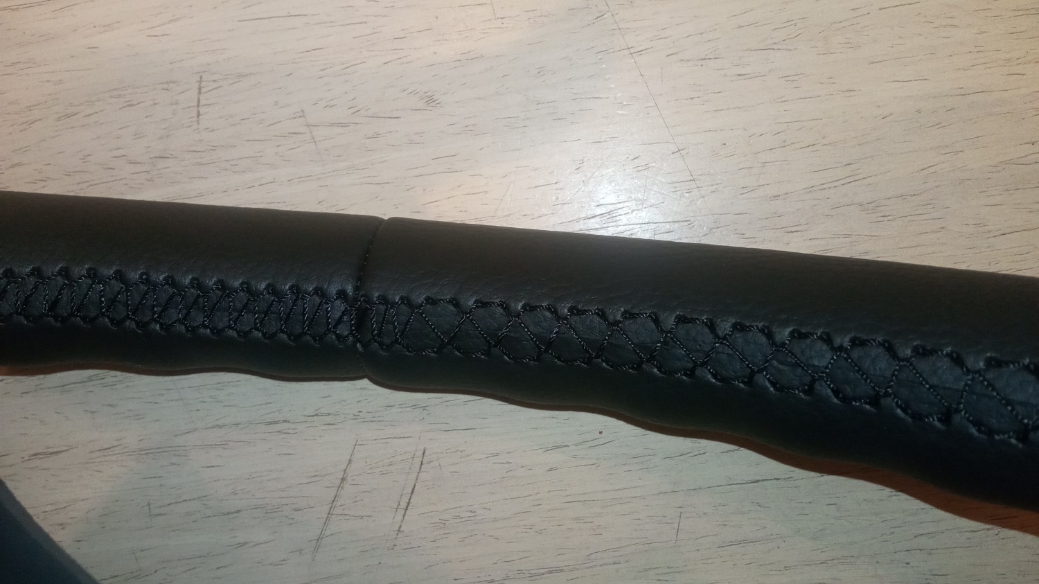

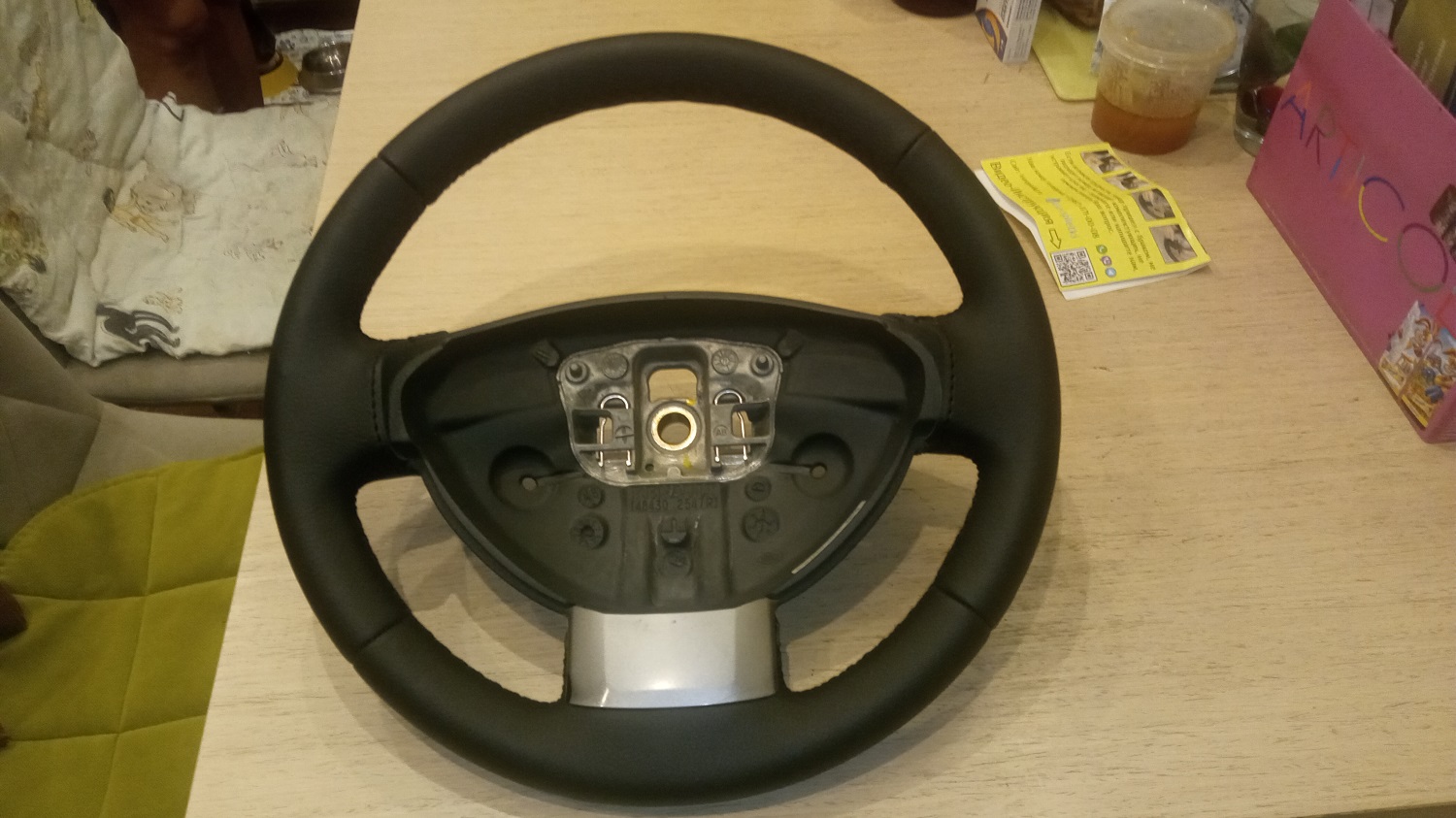

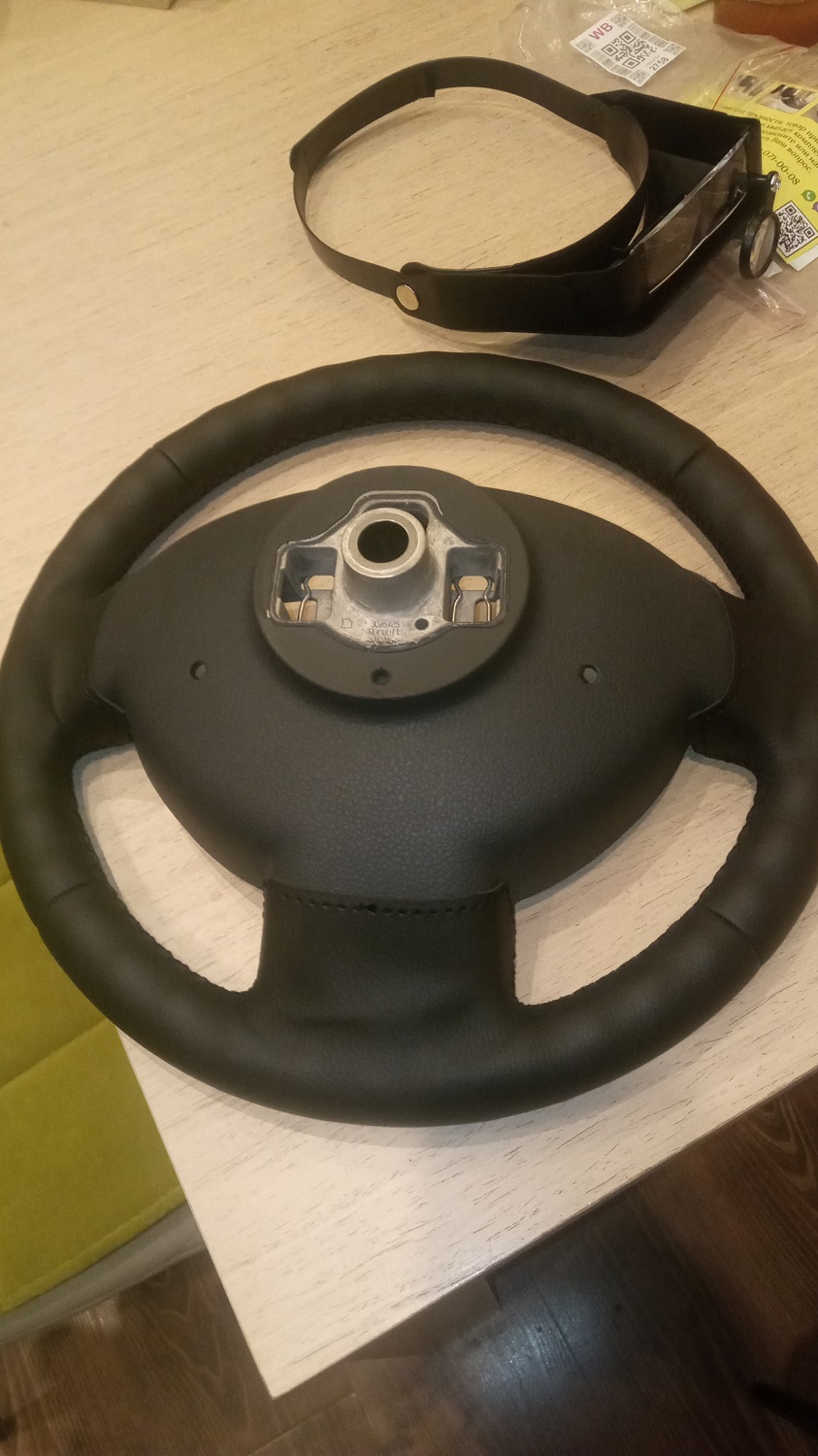

А пока есть более насущные дела по машине. Вчера обшил руль комплектом кожи молодого дермантина, купленным через Озон в фирме Vseopletki. Делал первый раз в жизни, поэтому определенные недостатки есть. Но, совершенно не бросаются в глаза, так что я очень доволен результатом. Помогали мне в этом деле монтажные очки (или как они там называются, поскольку "мартышка в старости слаба глазами стала".
На этом пока всё! Всем добра!

astranaft, когда летом прошлого года Вы устраняли ржавчину на кузове, накладки с порогов снимали?
Старый 18.03.2025, 22:43   #239
astranaft
Координатор
Аватар для astranaft
Онлайн: astranaft вне форума
Был(а): 05 июн 2025 12:37
Адрес: Великий Новгород
По умолчанию Re: astranaft / Privilege 1.6 4x4 /
Конечно. Как без снятия качественно сделать?
Рено, вино и домино!!!
Старый 18.03.2025, 23:16   #240
Андрей_1974
Аватар для Андрей_1974
Онлайн: Андрей_1974 вне форума
Был(а): 18 июн 2025 06:56
Как состояние порогов было в целом, сильно критично?
И пистоны при снятии остались целыми или пришлось новые покупать? Если новые, то не подскажите их каталожный номер? (хочу на своём снять эти накладки, посмотреть что там произошло за 11 лет).
