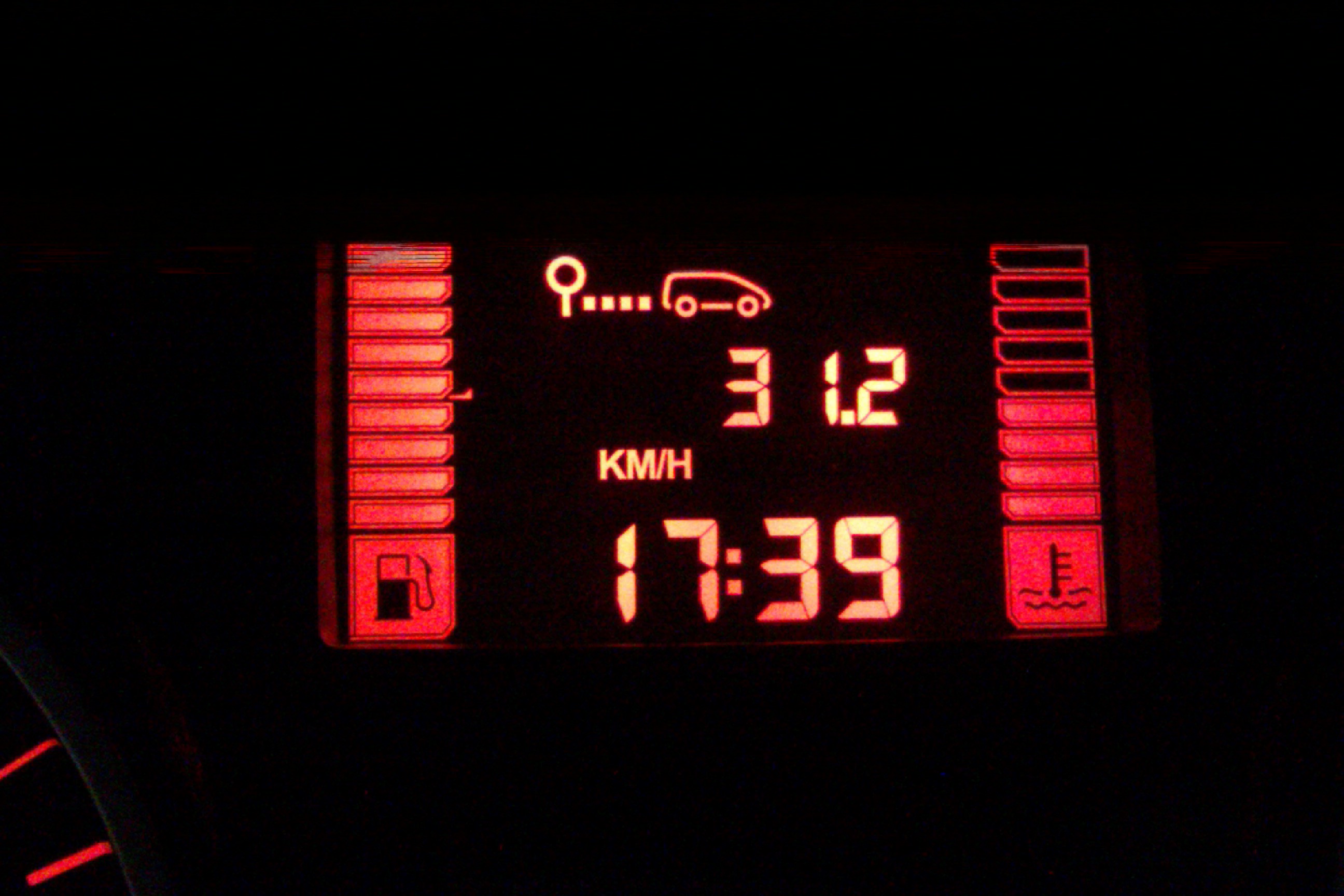

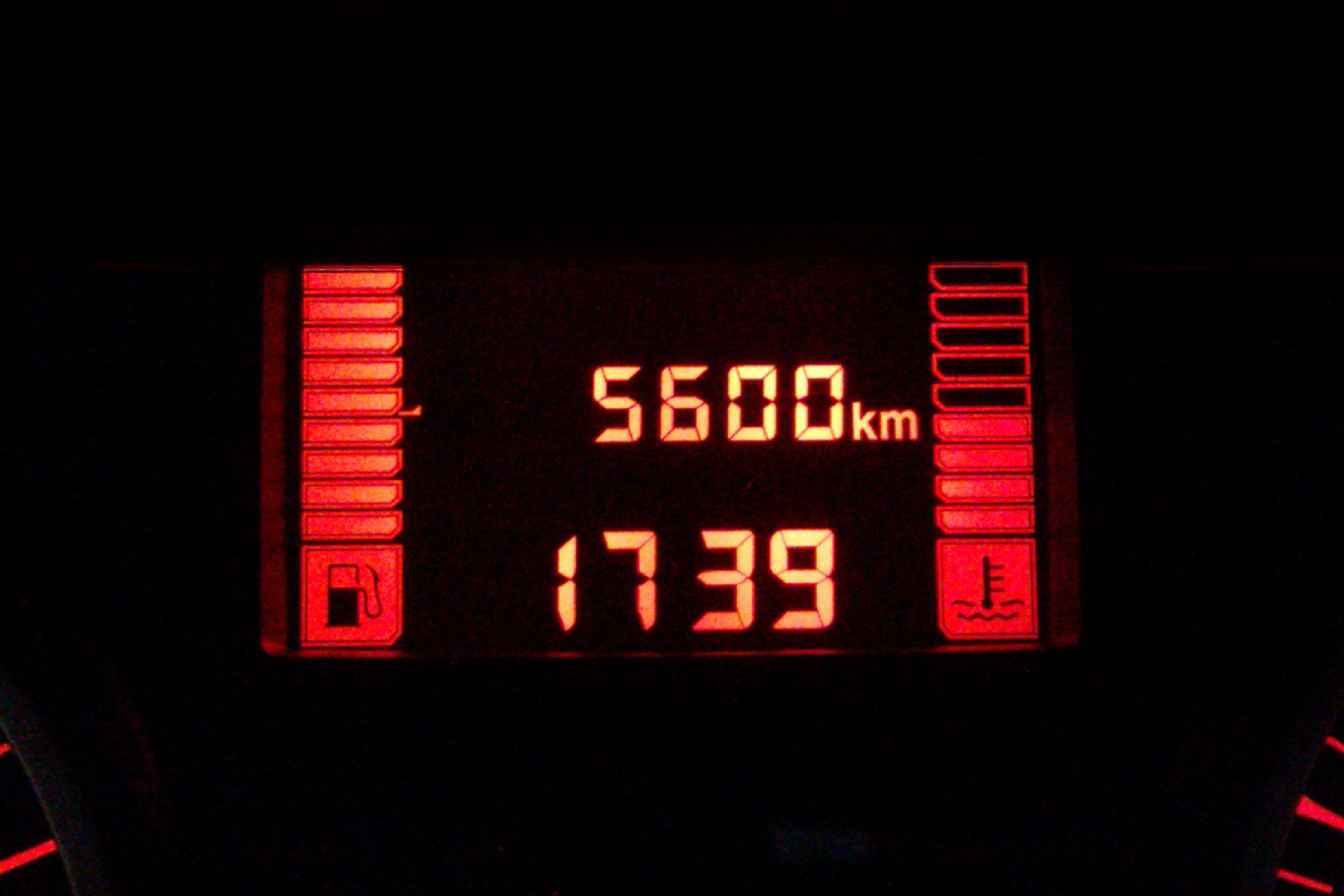

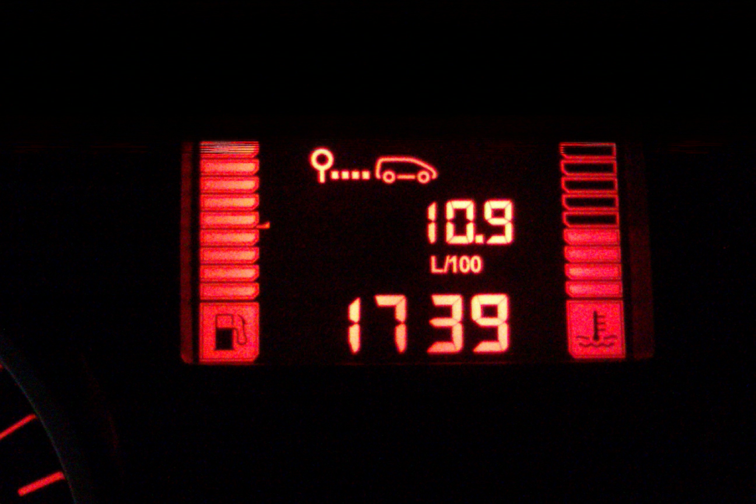

Ну и я пожалуй отпишусь в теме.
Проехала 5600 км (машина с марта 2013 года), двигатель 2.0, режим Авто, трасса/город примерно 30/70, бензин 92.
Бортовой компьтер не сбрасывала, он сам благополучно сбросился на 5000. То что показывает сейчас (см. фото):
пробег: 5600 км
расход: 10,9 л/100 км
средняя скорость: 31,2 км/ч
По чекам с заправок расход получился 10,84 л/100 км.
Так что у меня цифры БК и расчетные примерно совпадают.
