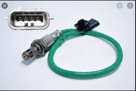

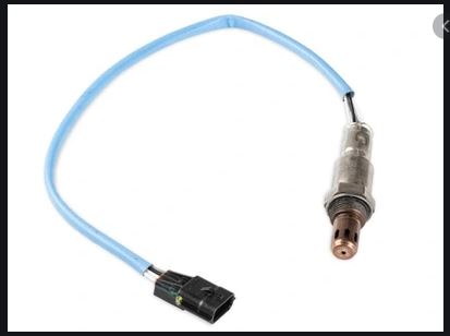

Скорее в реалии устанавливают 8200461432, он синий и дешевле
Судя по Dialogys на рестайлы с завода ставят оба. Какой именно будет установлен зависит от параметра комплектации "Additional to Limited Edition" (Дополнение ограниченной версии). Если этот параметр установлен в ENPB01, то стоит 226906818R. Если этот параметр установлен в ENPA01, то стоит 8200461432. У меня (скорее всего и у других сделанных в России) этот параметр равен ENPB01, поэтому и дал этот номер - 226906818R. По тому же Dialogys у обоих датчиков замен нет, но возможно это чисто из-за разъема, у них действительно ключи разные. С другой стороны - если по характеристикам они одинаковые - то зачем делать разные ключи?
