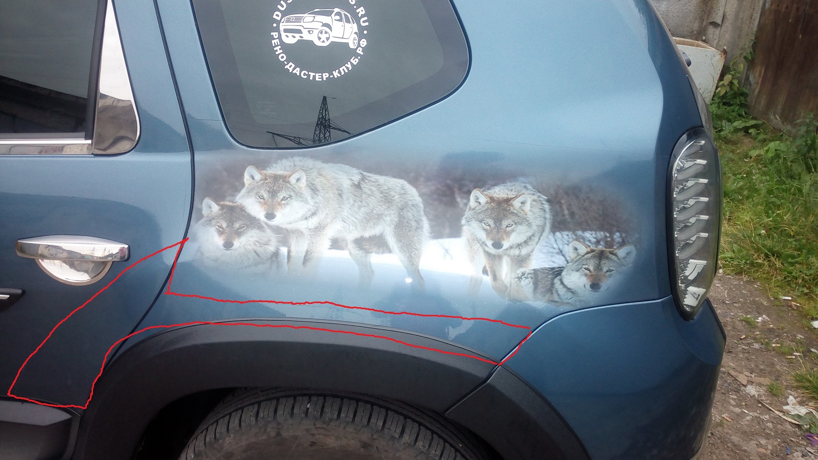

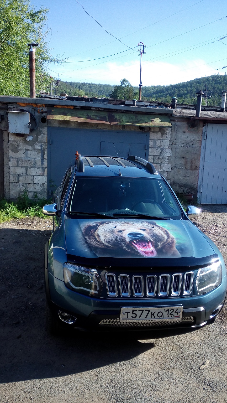

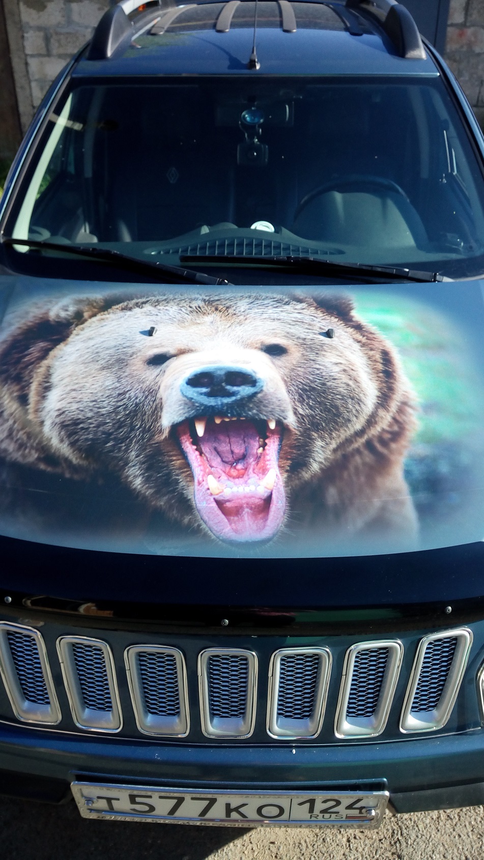

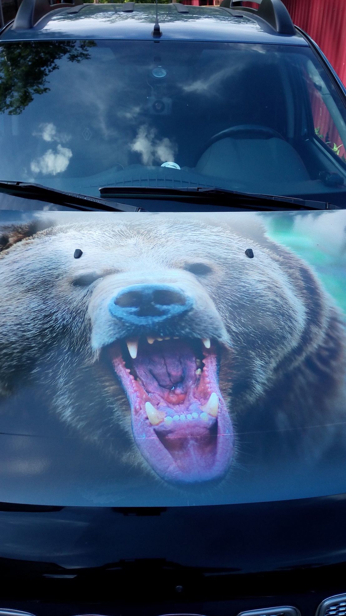

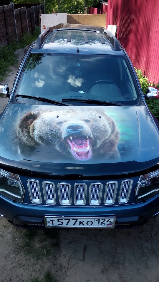

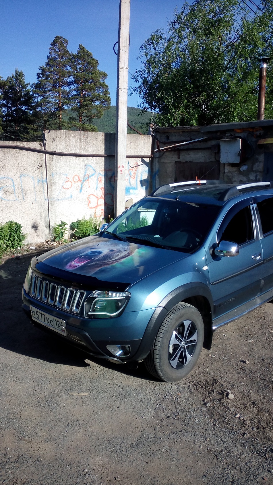

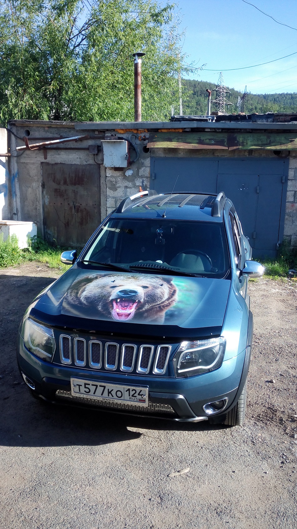

Веселый пушной зверек .Винилография на капот пленка Avery + ламинацией. Общая толщина получается 160-180 микрон.
гарди

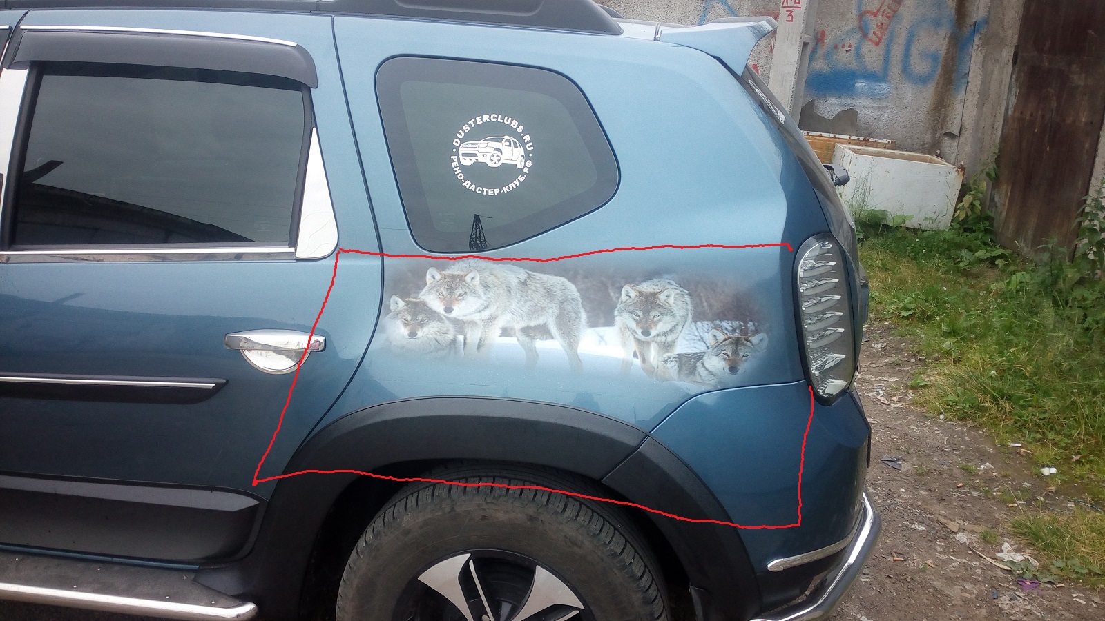

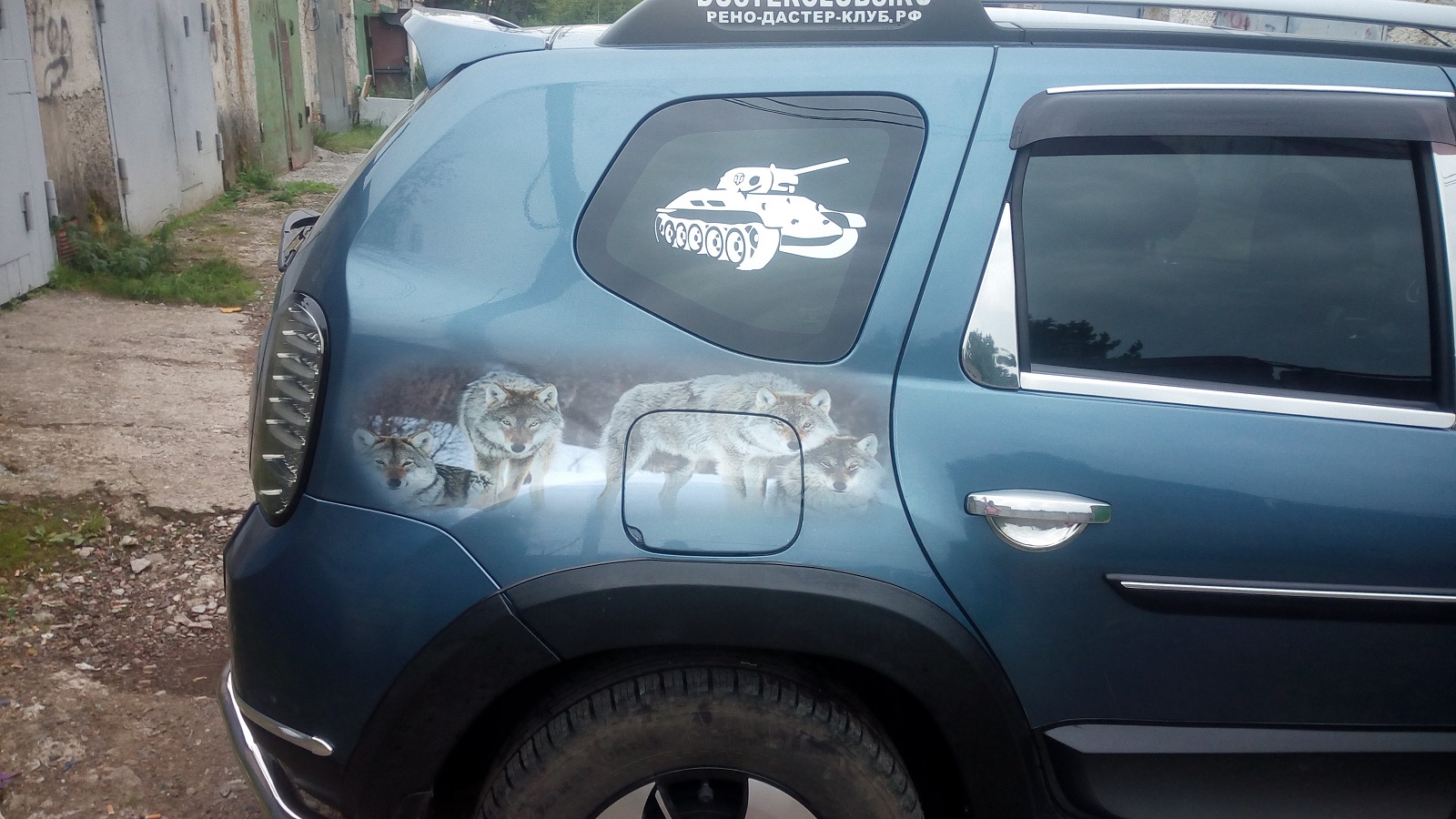

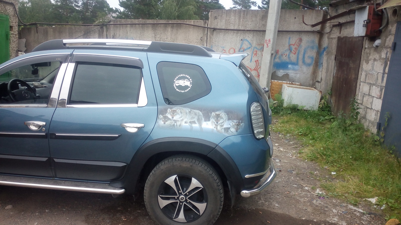

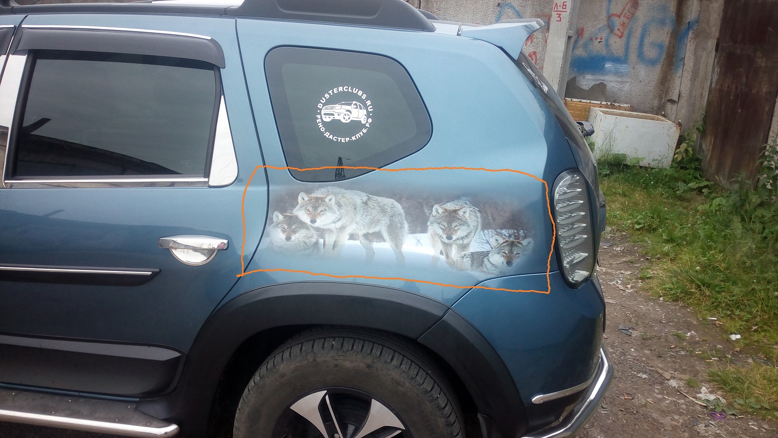

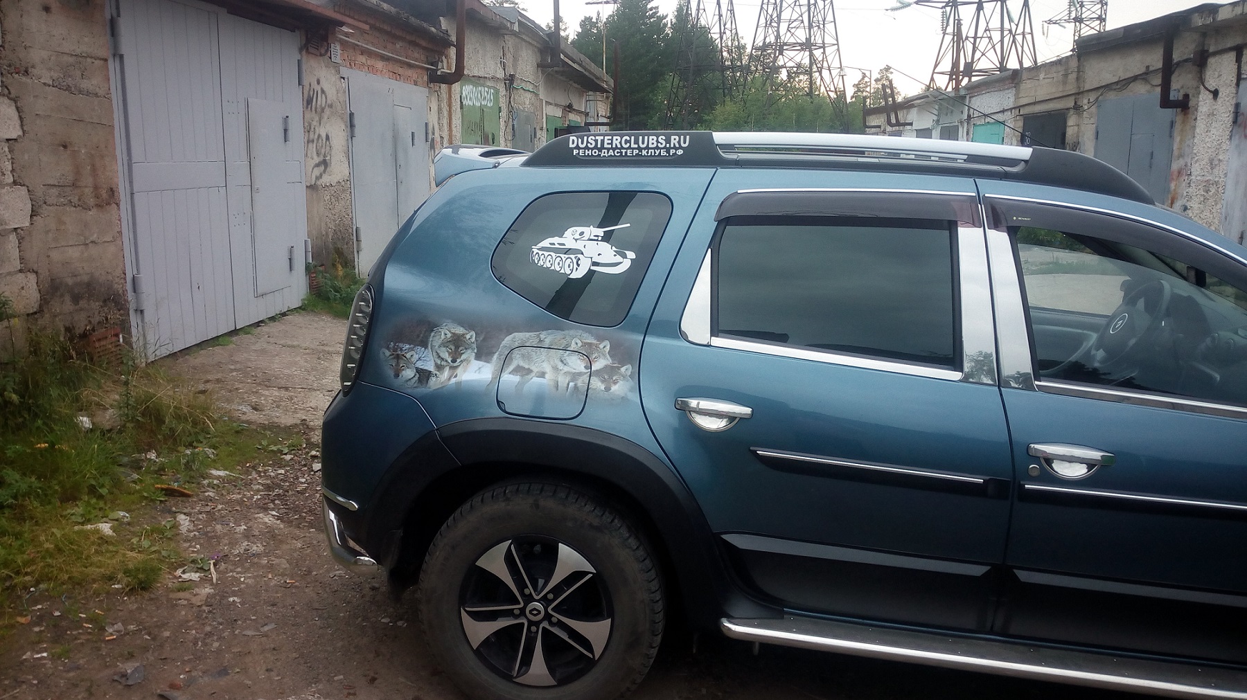

От того же производителя. Защитил задние крылья. 1900 руб с пересылкой .

Как я заказывал по размерам крыла , вот такого размера . Но можно размер любой заказать , они работают индивидуально с каждым клиентом.
