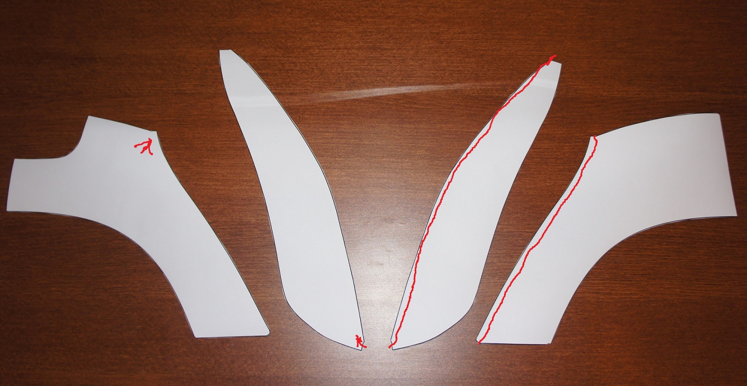

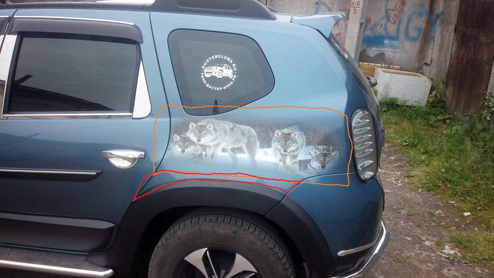

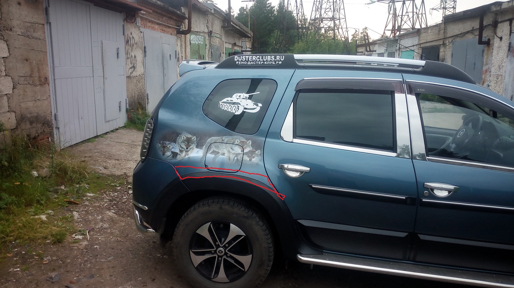

Привет клубни. Решил себе на задние крылья защиту наклеить. Готовых лекал в фирмах по оклейке в своем городе не нашел,а первым подопытным быть не захотел. Нашел в инете вот такую фирму .......................................... , отрицательных отзывов в общем по фирме нет. Лекала у них уже готовые,только клей да катайся. У них еще есть лекало на переднюю часть капота,тоже больное место у авто.
Может кто приобретал у них на что нибудь готовые лекала?
